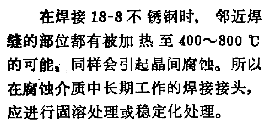

0Cr18Ni9Ti焊后是否需要热处理,如进行处理需要如何处理 本帖最后由 excellence 于 2009-11-22 21:29 编辑

应该不用吧,奥氏体不锈钢

3# excellence
固溶处理后焊接处的颜色是黑灰色么?

固溶处理吧

固溶时效
我们刚好前几天做过这个材料   和H13一起进真空炉  1035
只是试做  时效温度 180   出来有36HRC
但是焊接的没有干过   是什么颜色要看焊什么材料 本帖最后由 excellence 于 2009-11-25 21:26 编辑

6# ywy1201
就是0cr18ni9ti啊
