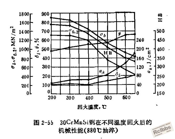

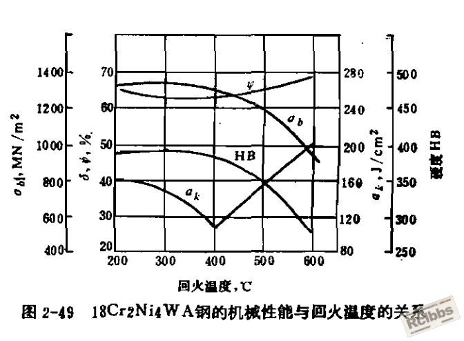

发表于 2009-11-23 20:22:09 | 显示全部楼层
冲击功是衡量材料韧性的指标,所以不能说冲击功与材料的韧性(应该是塑性)有关。
关于楼主所要讨论的问题,可以参考各种材料机械性能与回火温度的关系的曲线,附两种钢的曲线供参考。

顶起,作用很大,现在明白了,冲击功在不考虑其他方面的同时,在纯粹的热处理工艺里面,冲击功和回火温度的高低关系比较大!!
