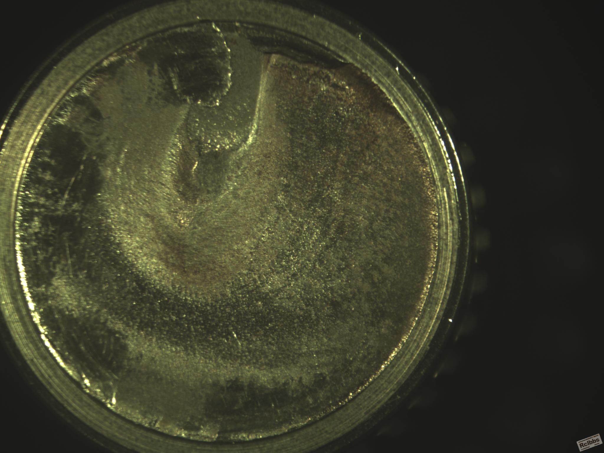

1  某公司变速箱输出轴,行驶16000Km断裂。断口见附件。
2 请大家讨论扭转状态下裂纹源位置,到底是瞬断区180°位置?还是瞬断区右侧?还是多源快速疲劳?
3 个人认为断口中显示的是金属流变不是贝壳纹。
签到天数: 106 天
发表于 2009-11-23 18:31:18 | 显示全部楼层
应该是多源疲劳断,裂纹沿着表面扩展的速度大于向内部扩展的速度,形成你所说的金属流变线应该认为是贝壳纹。
签到天数: 941 天
发表于 2009-11-23 19:45:19 | 显示全部楼层
照相用闪光灯了吗?
建议不要用闪光灯,拍几张不同角度的照片上传。
签到天数: 7 天
发表于 2009-11-23 20:18:33 | 显示全部楼层
好像照片太少了点啊!
发表于 2009-11-25 13:46:55 | 显示全部楼层
来学习学习!
签到天数: 29 天
发表于 2009-11-25 20:01:56 | 显示全部楼层
裂纹源在图片下方,好象有两个,图片清晰度不够。
