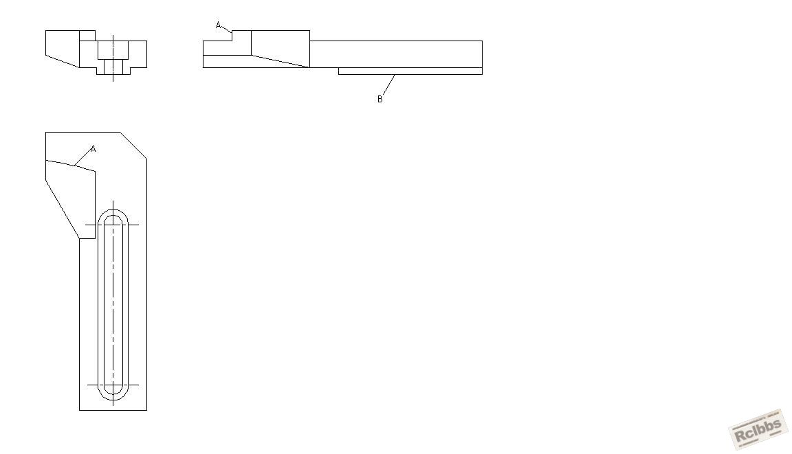

见附件,特别是A和B处,工作时需要承受比较大的冲击力,对于这两处要求外部耐磨,硬度HRC58~60,而且内部韧性较好,不容易断裂
(每天被冲击4000~5000次)
请问这样的东西用什么材料比较合适,并采取什么样的热处理?

可考虑调质钢整体调质+局部感应

冲压模吗Cr12MoV
 楼主| 发表于 2009-11-24 07:45:48 | 显示全部楼层
3# fengxing
不是冲压模,是铁圈焊接后切削时固定作用的,切削刀分前后和上下两个方向切削焊接部,A是承受前冲击力(挡住产品作用),B是承受上冲击力(螺丝固定的地方,断裂则无法固定)

不知道冲击力是多少?
发表于 2009-11-24 16:17:11 | 显示全部楼层
采用crwmn  或9crsi都可以
 楼主| 发表于 2009-11-24 16:48:13 | 显示全部楼层
5# 龙河之际
没有具体测,只是在焊接后冷却10~15秒开始切削焊接部
 楼主| 发表于 2009-11-24 16:49:25 | 显示全部楼层
6# wangxj
可以提供具体的热处理步骤吗?
 楼主| 发表于 2009-12-4 09:56:13 | 显示全部楼层
有哪家公司能帮我司做这样的配件?急........
