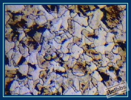

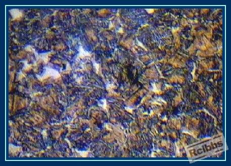

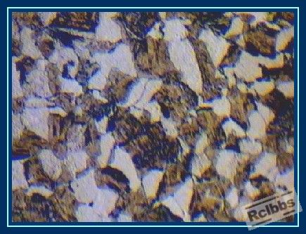

这是我们热处理车间一个师傅干出来的活,表面硬度组织合格,心部硬度HRC20左右,心部组织不均匀,请大家帮我分析一下。

发表于 2009-11-24 12:12:39 | 显示全部楼层
像未深铁素体,保温不足所致。

 楼主| 发表于 2009-12-3 08:47:11 | 显示全部楼层
6# zhx909
材料是20Cr,400X
发表于 2009-12-3 21:28:02 | 显示全部楼层
有未溶的又有先共析的,加热冷却都有问题。如果零件有效厚度不大那就再看看原材料有没有问题。
