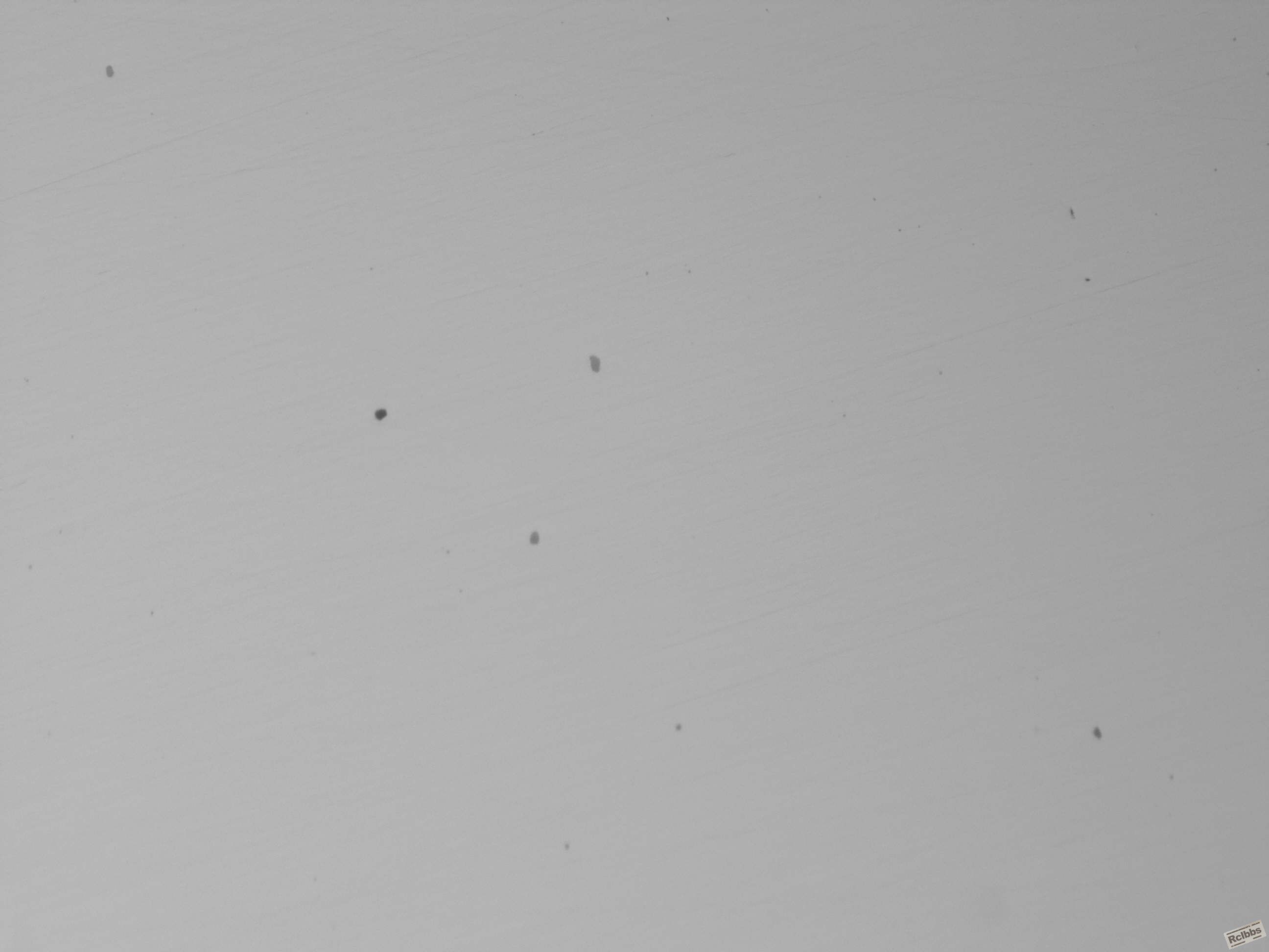

我先晒吧!
硫化物,但是电子照片基体看起来较黑!
大家看看问题出在什么地方?有什么好的方法?
请教了!

取样方向错了......

取样方向错了?请教一下楼上的,怎么看出来的啊?

我怎么看这个硫化物怎么有点像球状氧化物啊,指教我哦

没见过点状的硫化物夹杂,做硫化物夹杂时都在径向取样,不知楼主是怎么取样的;或者是把氧化物夹杂当硫化物了?

LZ这张照片怎么像是球状氧化物夹杂啊
是不是取样方向有误啊,,金相观察面应该平行于轧制方向
硫化物的典型形态是纺锤形、或是带状

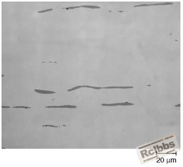

从ASM handbook Vol.9 上截取了一张硫化物夹杂照片下来

是锻件。不是轧材。
讨论的是怎么照出好的电子照片!
不是什么方向!

锻造也好,轧制也好,都会使夹杂物沿变形方向变形,从而呈现出一定的形态
要照出好的典型的夹杂物照片势必要正确取样,不然是照不出所谓的好照片的
