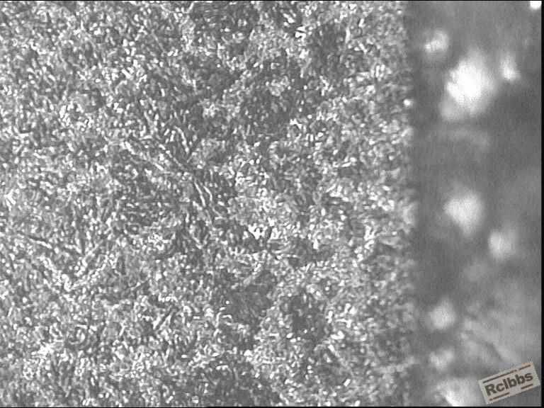

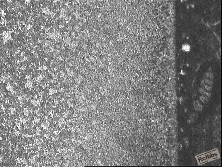

我们处理的零件,材质是1022,在长时间(约200min)渗碳淬油后,“硬度法测试”渗层只有0.15mm,金相法看渗层大于0.3mm,异常组织如下:大家分析一下是什么原因造成的。 本帖最后由 无极战神 于 2009-11-23 21:37 编辑

发表于 2009-11-23 22:23:23 | 显示全部楼层
看了一下反常组织,像是烧坏了,可能是由于渗碳温度过高造成。或是设备坏了,造成氧化烧坏。

发表于 2009-11-23 23:48:30 | 显示全部楼层
表面还有铁素体(图二),是表面碳含量太低所至,虽渗进碳了还较深(图一),但碳量太少在淬油时有效硬化层(硬度法测)就浅了,可以加大碳势重新渗试试.

 楼主| 发表于 2009-11-24 22:09:45 | 显示全部楼层
zhx909 发表于 2009-11-23 23:48
同意你的看法,我也觉得是表面碳含量太低,表面含碳量太低(我在想“产品加工成型”时会不会引起“局部碳含量”很低呢?),虽然金相法看渗了很深,但还是没有淬硬,导致有效硬化层不够,各位专家:是这样子吗?
