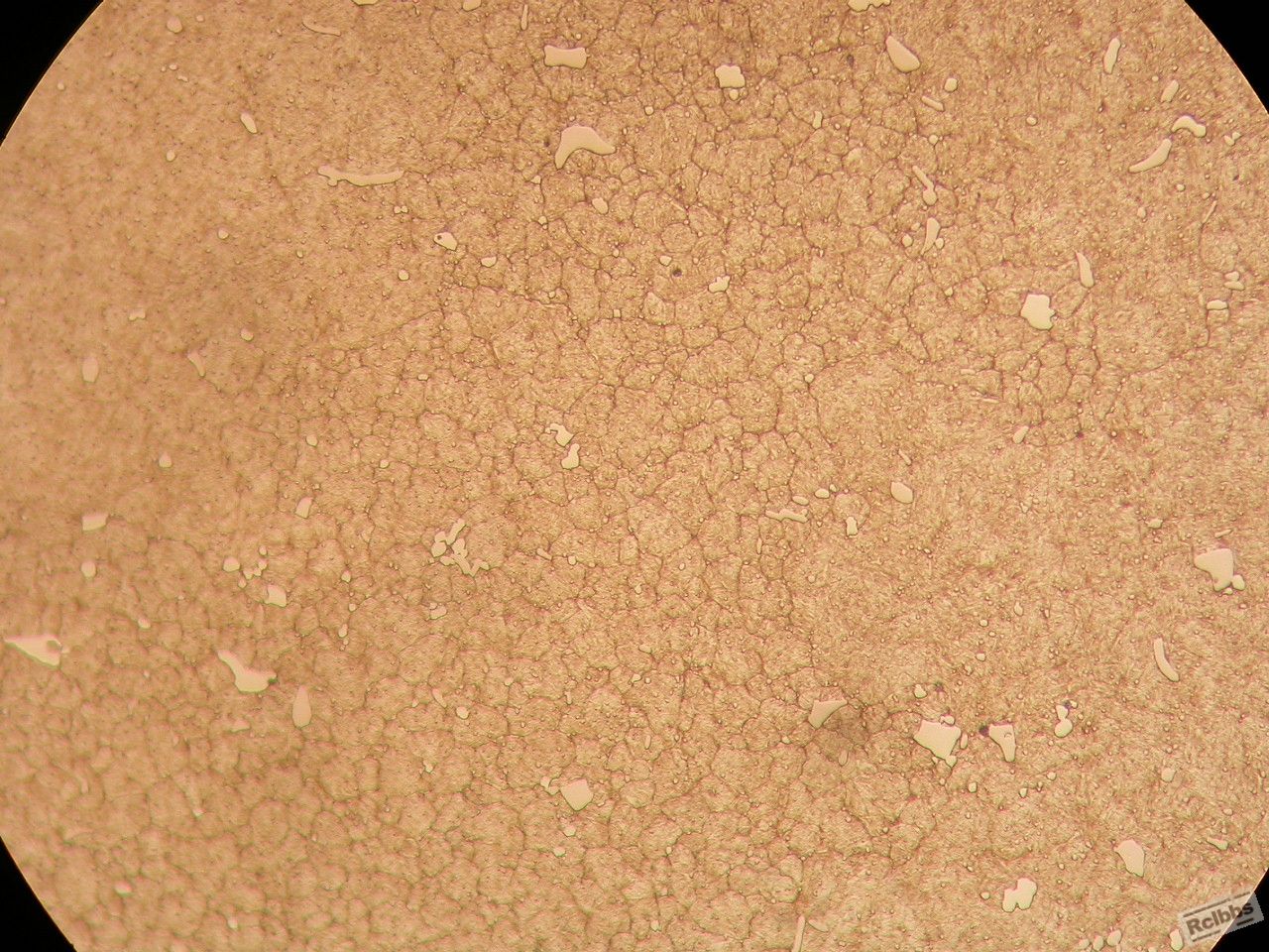

材料为国产类DC53料;
经过淬火/回火和涂层处理.
图片放大200倍
工件整体组织晶粒度在1--2级左右,但是在靠近工件表面出现细晶粒;
请分析这是什么原因造成的.谢谢.

可能与原料有关.若是锻造材料锻造温度低容易产生这样的问题 本帖最后由 888888 于 2009-11-24 20:29 编辑

4# wscn512
DC53是DC11的改良钢,都是日本大同钢牌号;
上图是国产料,成分与DC53相近;

楼主这个晶粒度应该是奥氏体晶粒度吧,
左侧的晶粒小,靠边的?
明显右边的奥氏体晶粒已经阶段长大完毕,所以比较大
左边靠边区域奥氏体晶粒还没有发生长大,未粗化原因一般有二:
1.温度低;2。存在异常钉扎因素
我不熟悉DC53的成分,还望楼主告知
还有就是淬火温度,保温时间,零件形状等,涂层工艺等

DC53是冷作钢中有着高硬度、高强度、高韧性,同时在球化退火工艺下又有着良好切屑性能的模具钢材,其化学成分和国产12CrMoV相近,由于钢材中碳到达1.5,因此其淬火组织会存在广泛的液析碳化物,因此也被叫做莱氏体钢,一般来说共晶碳化物和Mo元素都会阻止晶粒的长大,因此淬火+低回组织晶粒不会粗大到1-2级,反而图中一些教细小的晶粒是比较正常的组织,一般在5-7级, 笔者图中出现的所谓粗大晶粒很可能是腐蚀或其他问题,100X 下我很少在此类冷作钢材中发现相差4个级别的晶粒大面积同时存在。
补充:这几个晶粒粗大好像是原A晶粒而来的,但是不知道什么原因新形成的M晶粒没有显示出来。 本帖最后由 Lord_Like 于 2009-11-27 15:17 编辑

请问楼主怎么处理的晶粒度这么大,达到1-2级?

6# wuthering
谢谢,你的分析有道理.
工件是客户采购来的,对处理工艺一无所知.
我只是检测到上述组织,那些细晶只是非常少,在工件的边缘,其它的部分组织都十分粗大.
也不存在没有腐蚀出晶界的问题,对此我使用了不同的腐蚀剂,结果相同.
