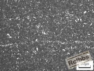

请各位帮忙,这张图片中的铁素体能评为几级?
PS:此图片为弹簧钢淬火回火后生成回火屈氏体图片。

不知是何种材料的弹簧,如果是含硅的弹簧就不一定是F,而有可能是由于硅排碳造成的贫碳组织。另外弹簧好象没有F的评级标准。
