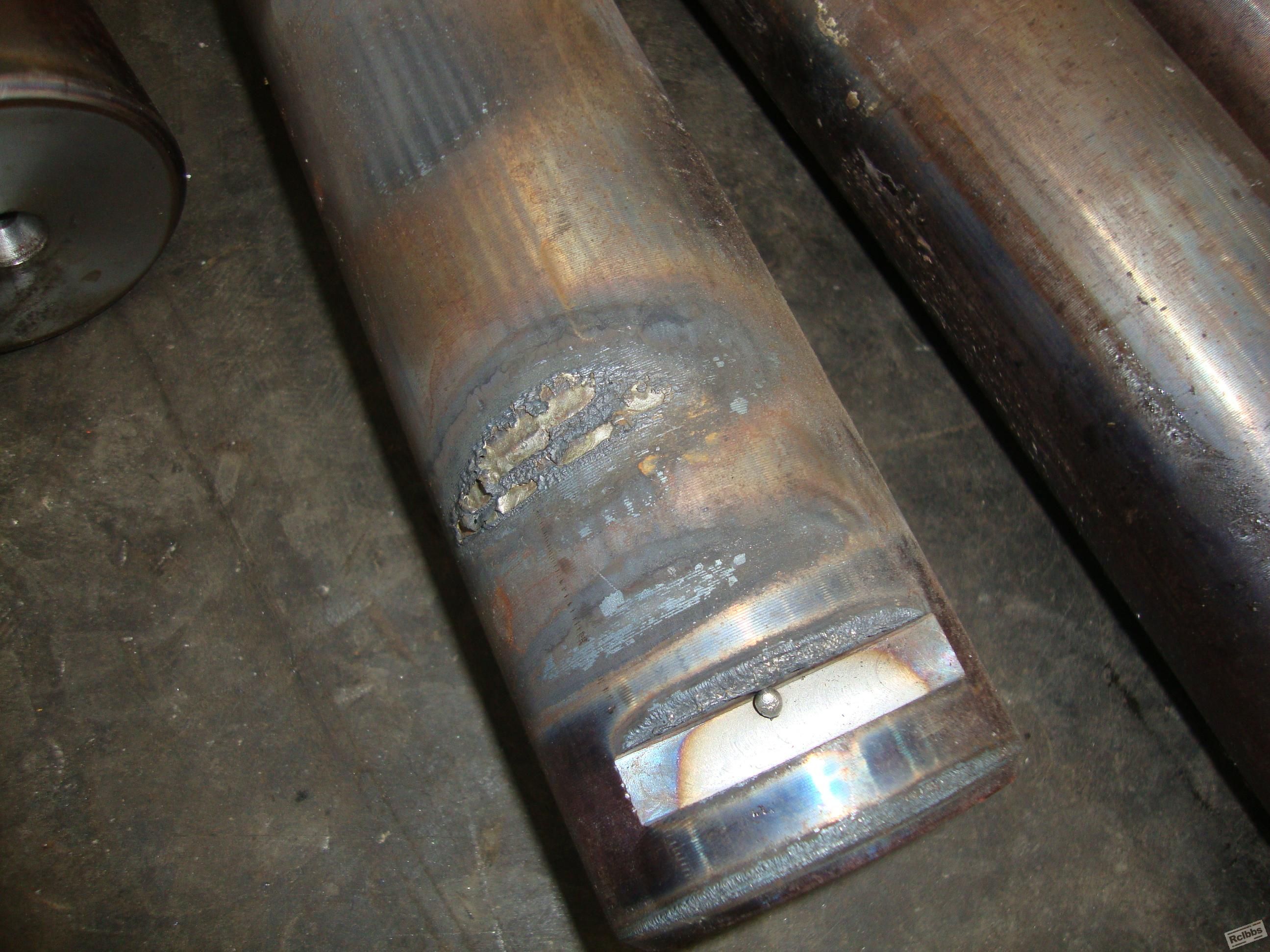

现在有一批3Cr13材料的销轴,直径75.在做高频淬火时,出现过烧.表面有部分熔化,键槽边缘熔化,并呈氧化状.本人准备对其进行报废处理,请问各位大侠还能有什么更好的处理办法没??
再就是请问一下,像这种过烧部位应该是什么金相组织?
这里加发一张照片,大家也可以讨论一下对于这种需要较高温度淬火的材料,如果去防止发生过烧

过烧金相组织的特征是晶界因高温氧化,材料只能报废。
