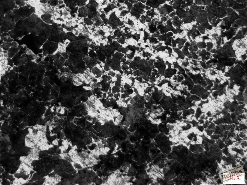

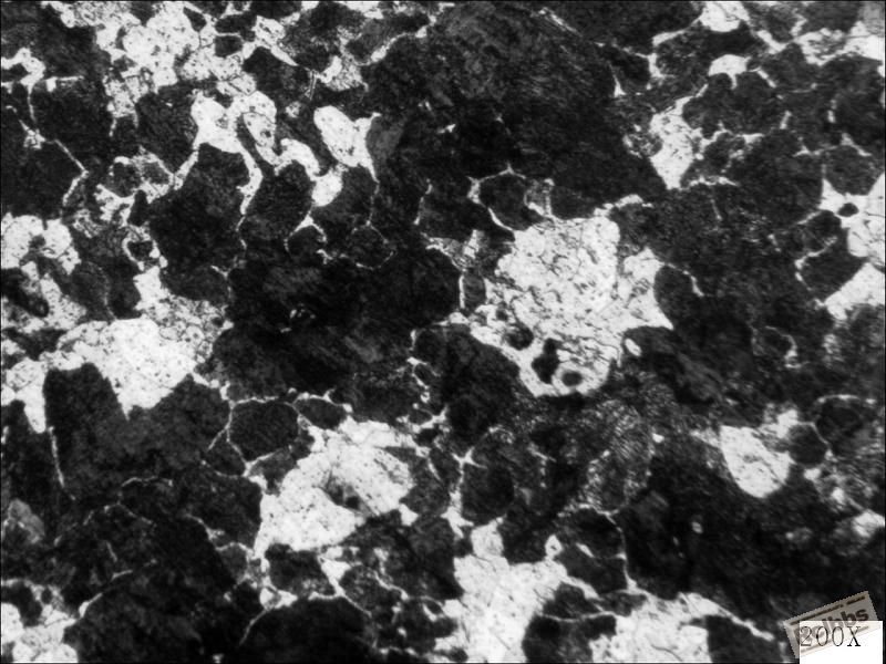

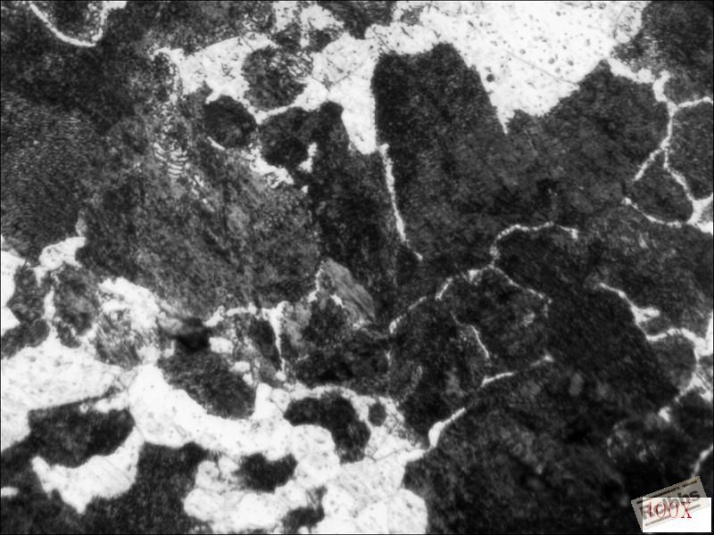

我公司采用煤气发生炉用于铸件退火,由于煤气发生炉加热过程不及电炉稳定均匀,因此我们延长了保温时间,增加5个测温装置,热处理过程中,发现5个测温装置的温度显示值相差达110摄氏度,但是我么以最低显示温度为判定炉膛温度的标准,保温时间达6个小时,装炉量12吨。作出的金相检验图如下,请各位高手评判,有何高见?

严格地说,此退火没有达到均匀组织的目的。
理由:100倍照片下组织严重不均匀,退火的温度不够高吧,大量未溶块状F依然存在,黑色区域貌似铸态组织。
另:试样侵蚀有点过。
