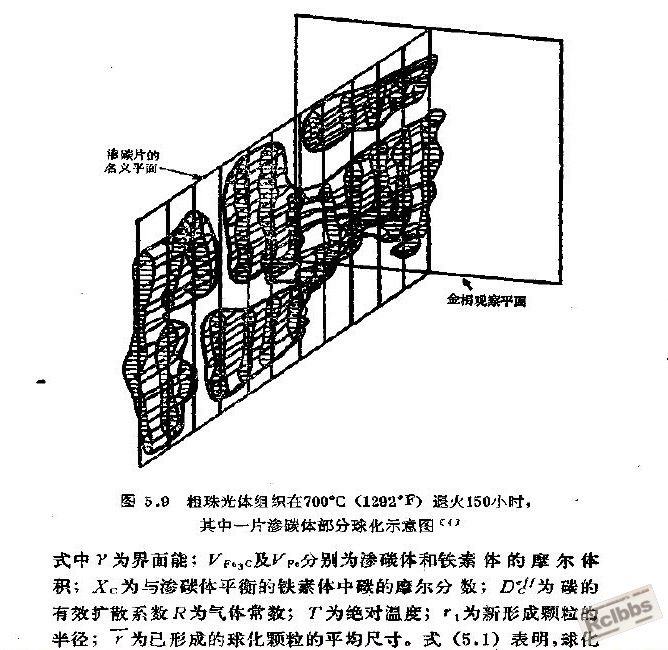

1球化组织是钢中最稳定的显微组织;
2任何原始组织只要把它加热到足够高的温度,保持足够长的时间都可以通过扩散得到球状碳化物;
3有许多方法可以得到球化组织;
4即使是粗片状珠光体在A1以下较高温度保温足够长时间也能得到球化组织;
5粗片状珠光体球化最慢,贝氏体次之,马氏体最快。高合金工具钢常用马氏体组织球化;
6采用完全或部分奥氏体化,然后降到A1以下较高温度保温进行球化相对于4的速度快得多;
7由于铁素体(无论是先共析或共析)一般说来没有应变,而具有球状的渗碳体颗粒界面能最低,最稳定。层片状的能量较高,因此就破碎为较小的颗粒,最终为球状。转变驱动力也是界面能的减少。铁素体的稳定晶粒为等轴晶。
抄录如上,请补充指正! 本帖最后由 zxr78 于 2009-11-27 12:44 编辑

15# 初出茅庐
在A1以下较高温度粗片状珠光体转变为粒状珠光体的原因有两个:
1在这个温度下粒状珠光体的吉布斯自由能比粗片状珠光体的吉布斯自由能低,根据转变的热力学条件可以转变;
2在这个温度下碳原子的扩散比较快,如果时间充分,转变的动力学能够满足。
参考《钢的热处理原理》G.克劳斯,108页球化 本帖最后由 zxr78 于 2009-12-4 23:09 编辑
