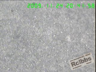

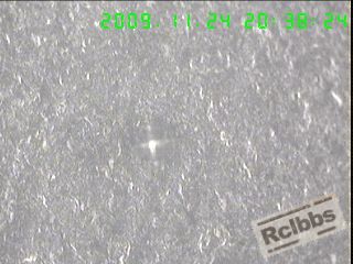

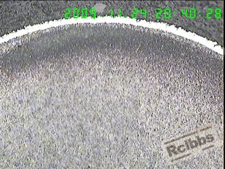

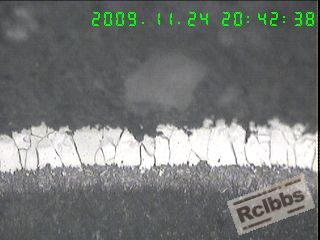

弹簧的金相检验请教大家,我个人对弹簧没有经验,此工件符合技术要求吗?螺旋压簧,65Mn,直径2MM,
硬度:
硬度HV1/HRC:
1#弹簧:A横截面:492.8/48.5    484.0/48.0   B横截面:464.6/46.5    463.6/46.5
2#弹簧:A横截面:576.8/54.0    583.1/54.5   B横截面:550.0/52.5    547.1/52.0
组织:
回火M+T+点状F,
签到天数: 21 天

金相检验应该做组织,脱碳,夹杂物等.回火后组织应该有残A和少量碳化物的

弹簧是不允许出现全脱碳层的。
发表于 2009-12-6 10:03:45 | 显示全部楼层
脱碳层,有点严重啊,1#硬度还可以啊,一般弹簧钢热处理后也就这个硬度吧,47HRC-50HRC左右
