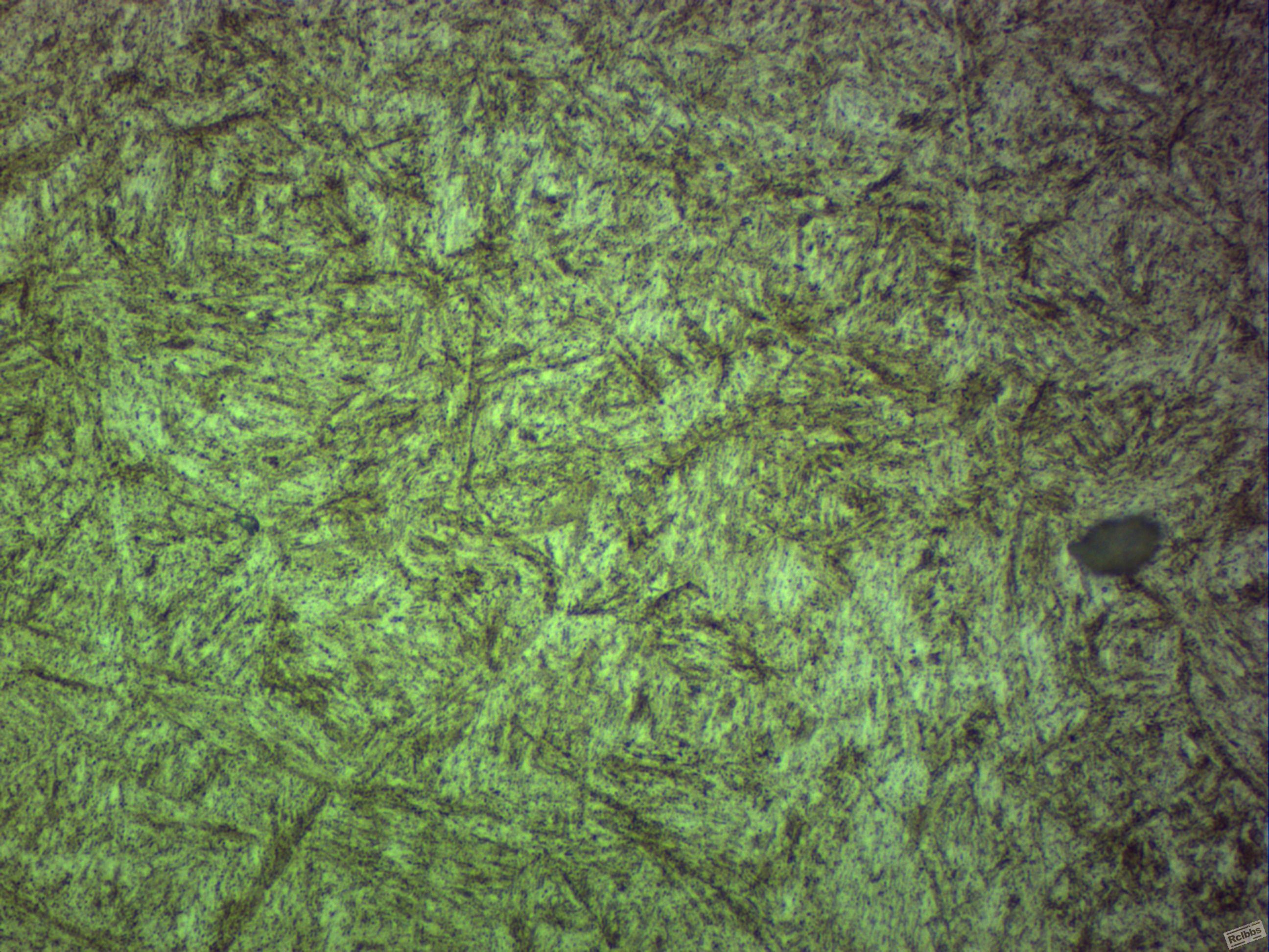

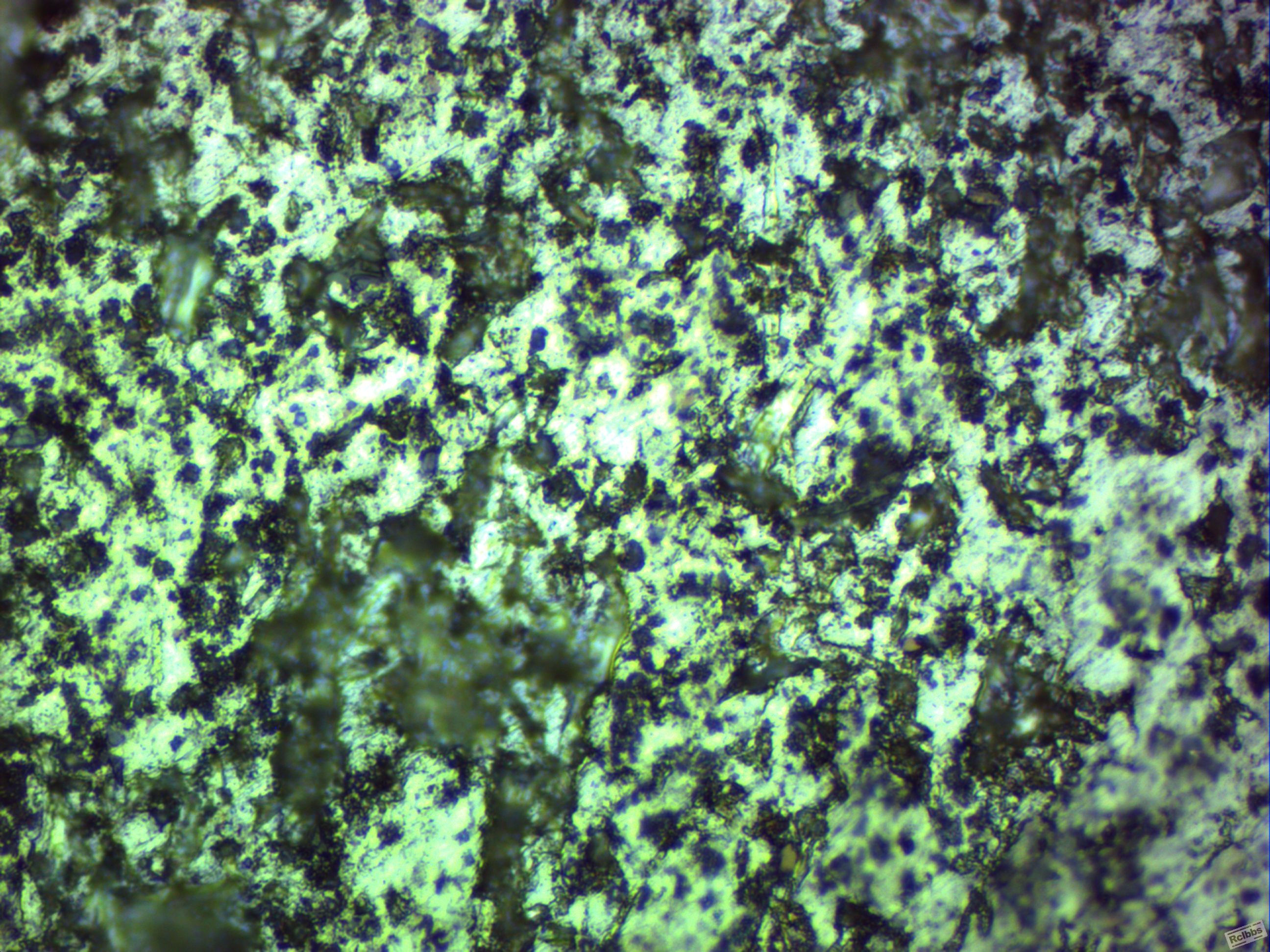

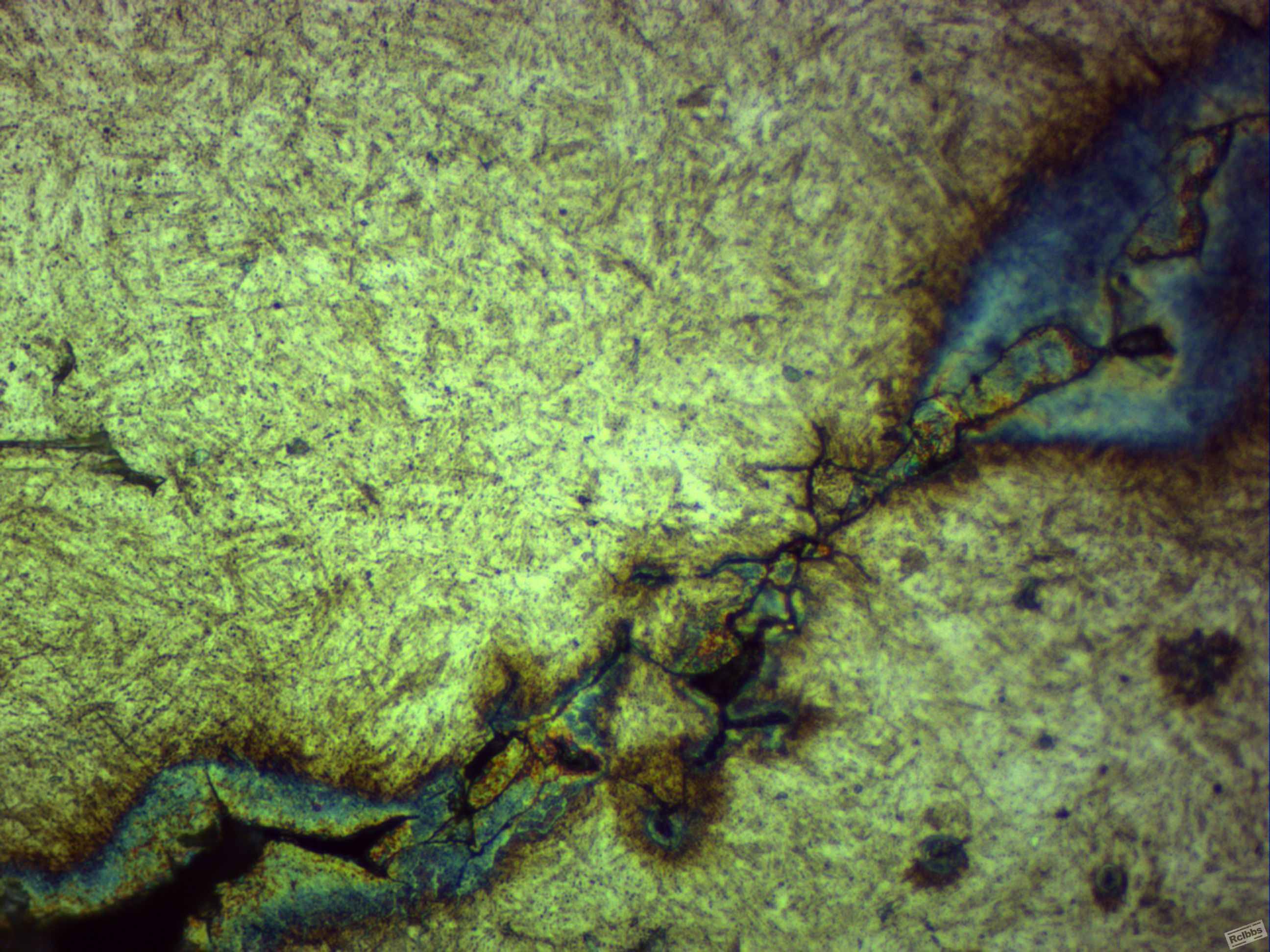

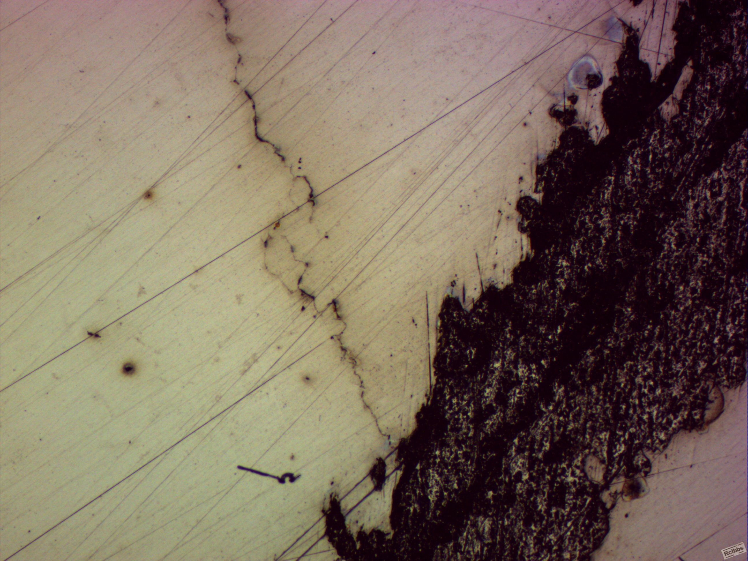

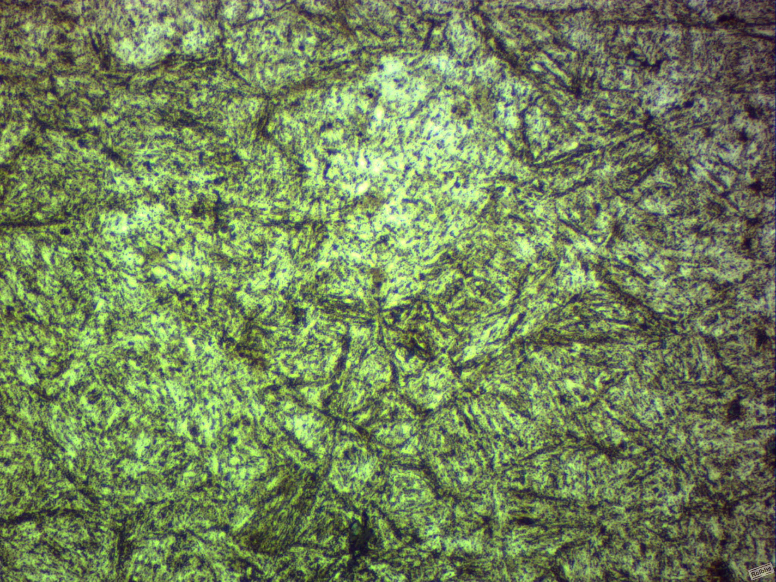

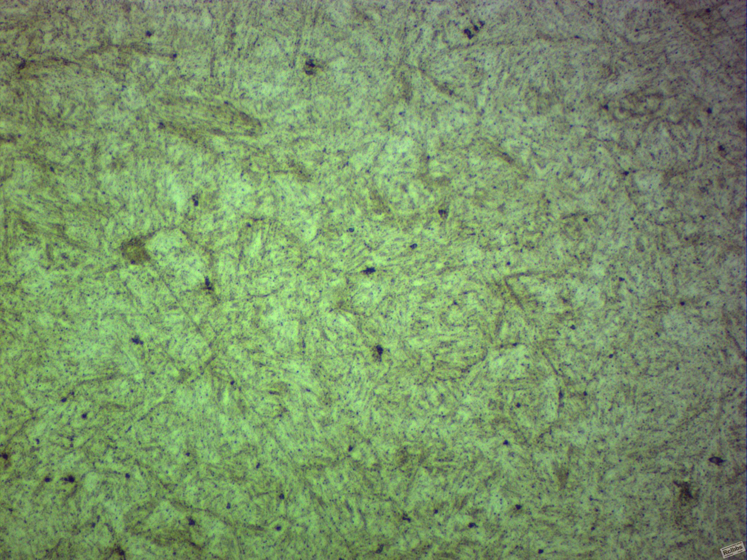

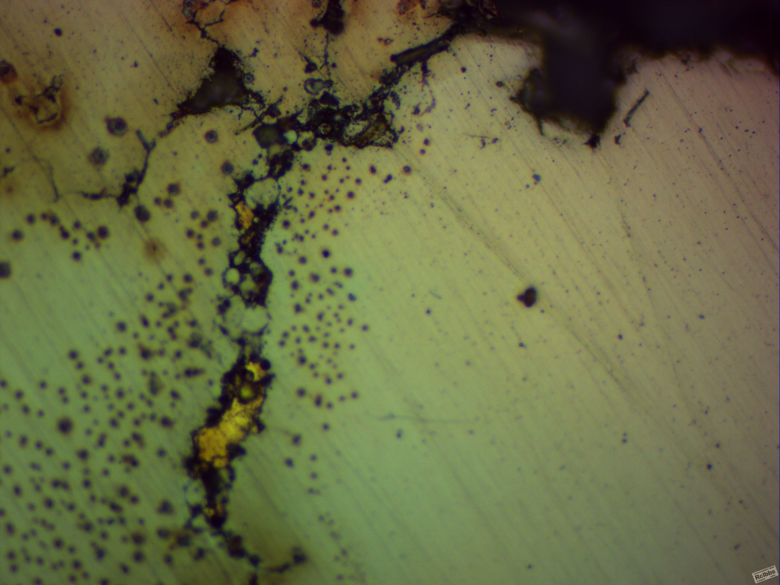

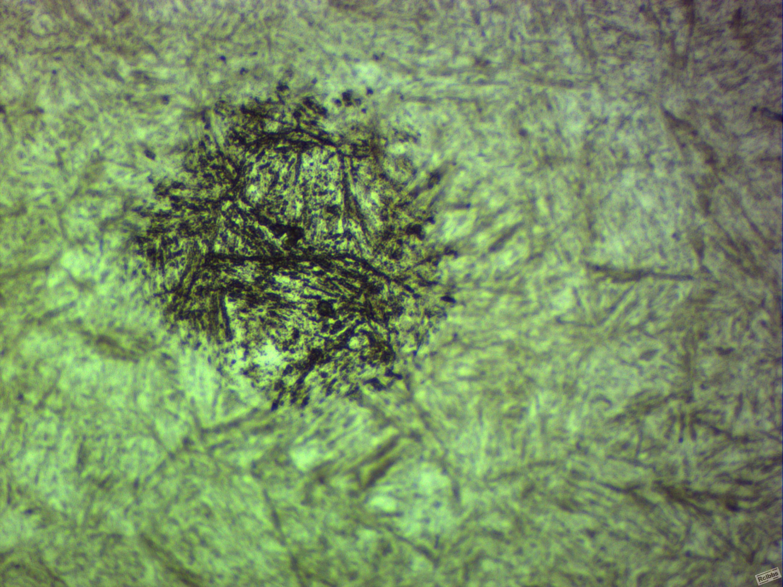

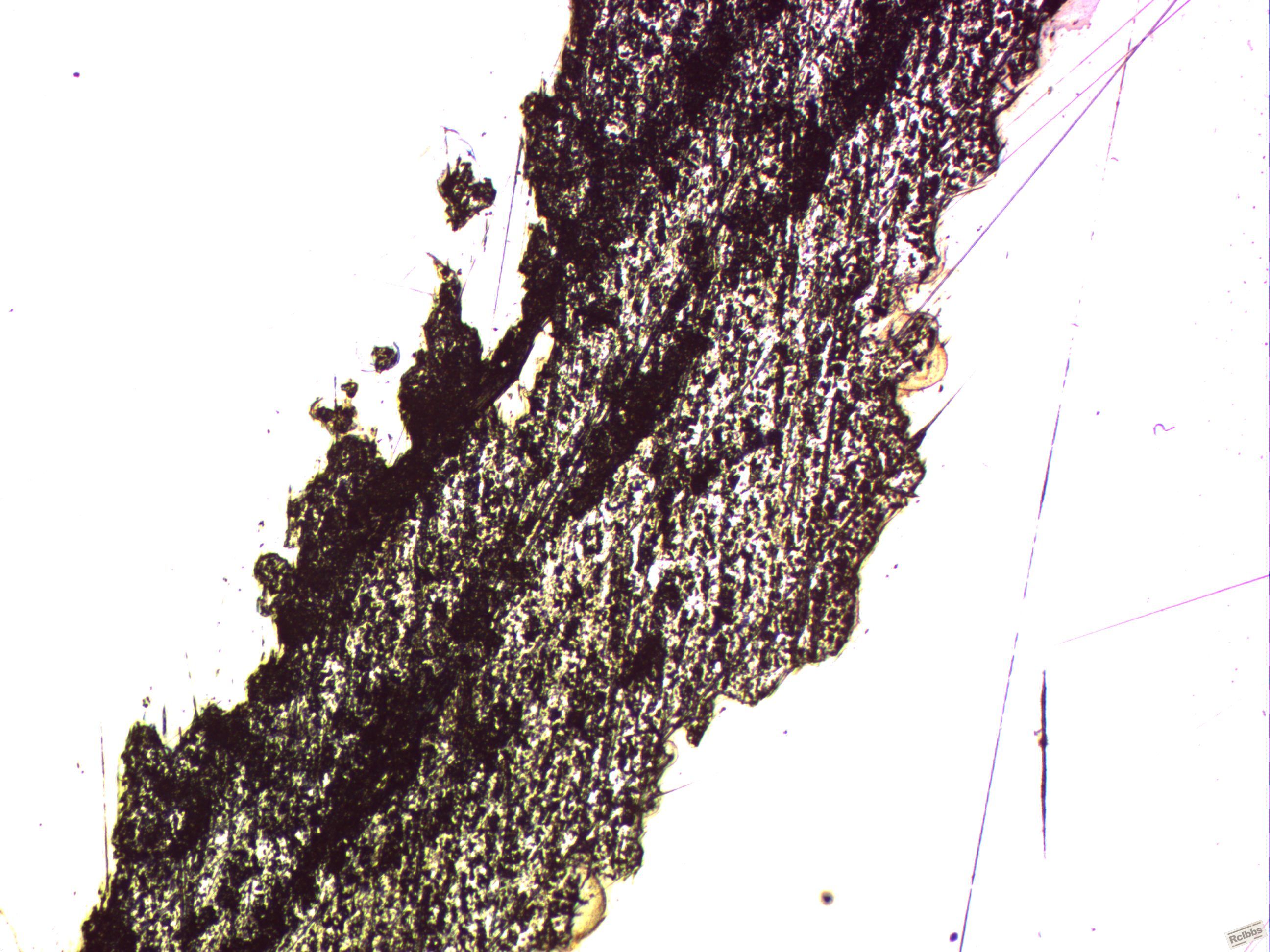

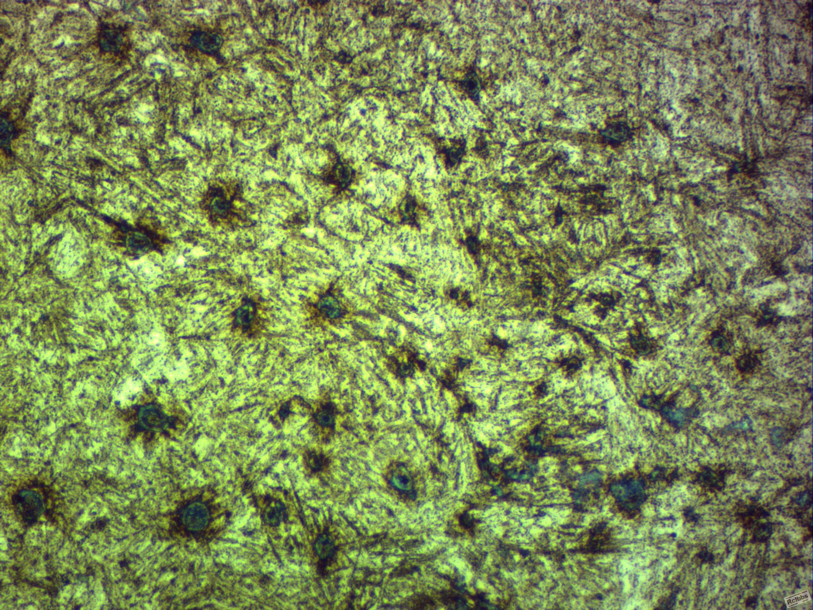

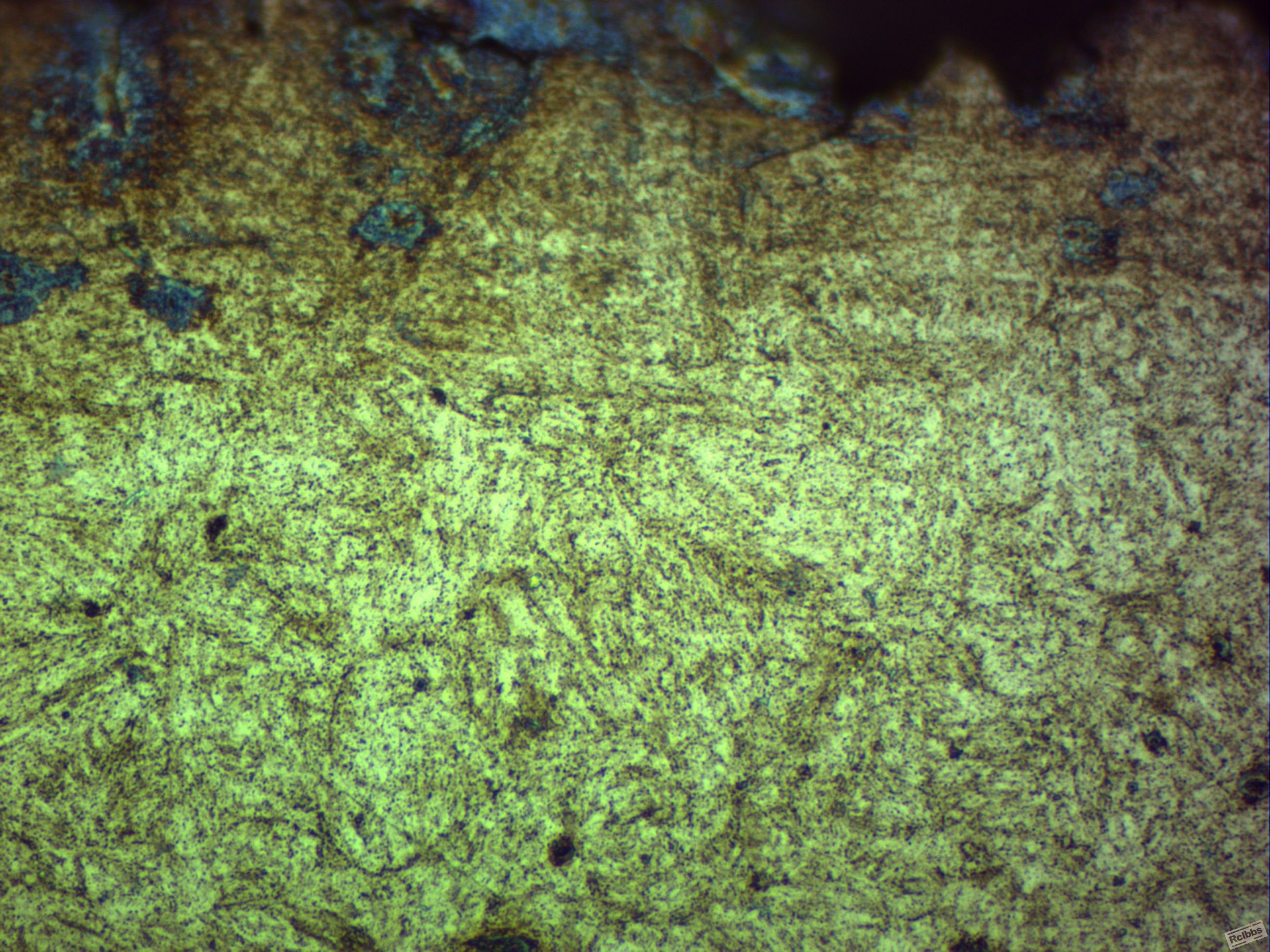

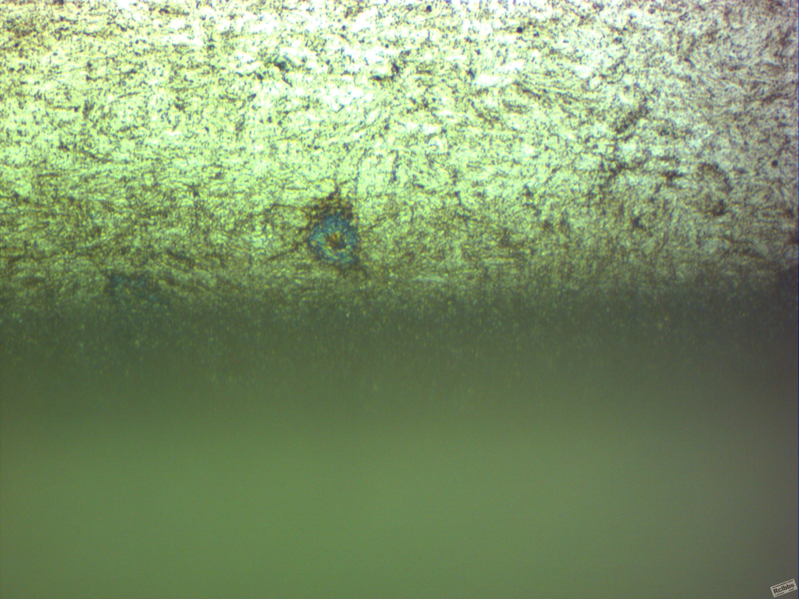

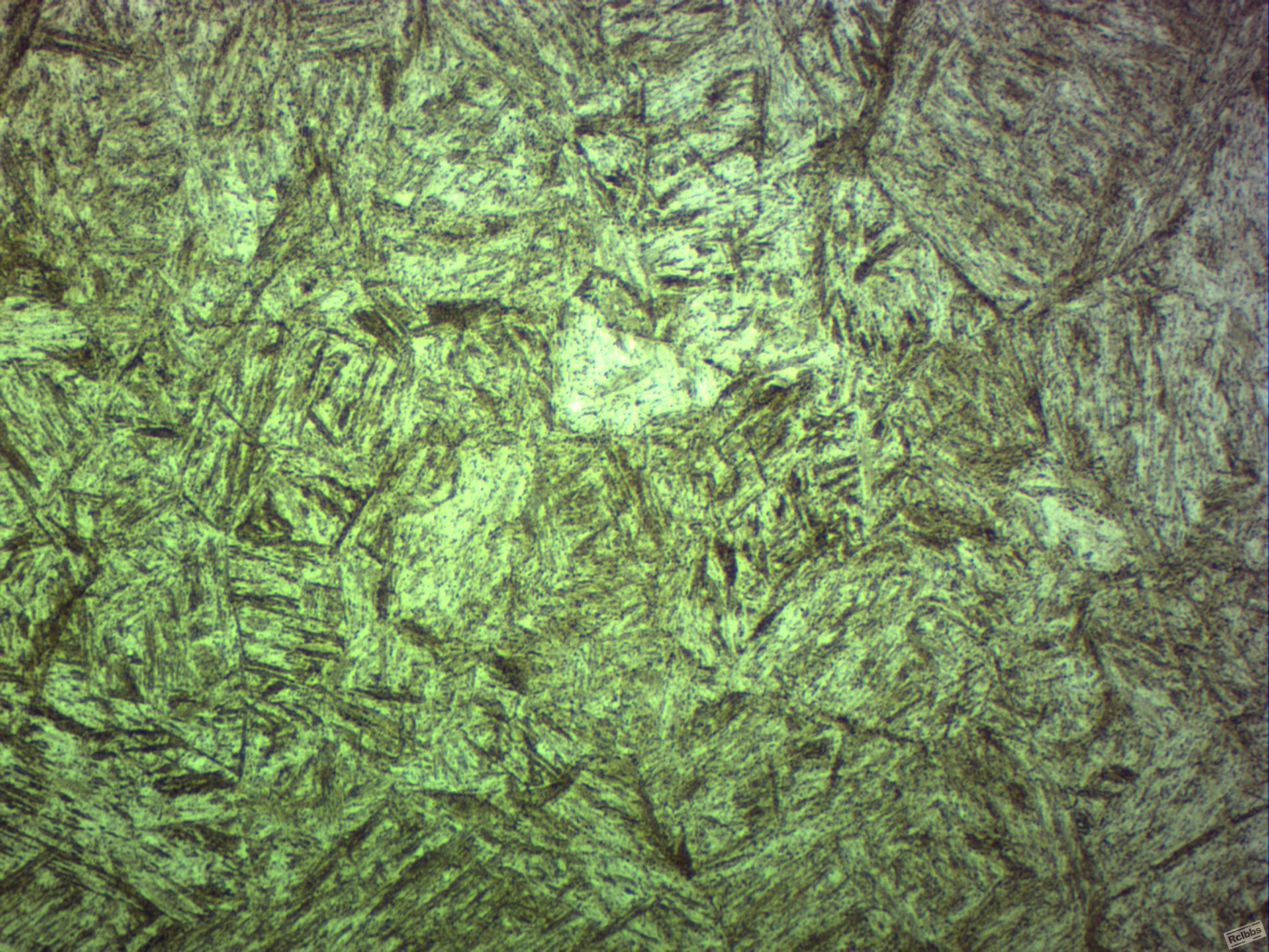

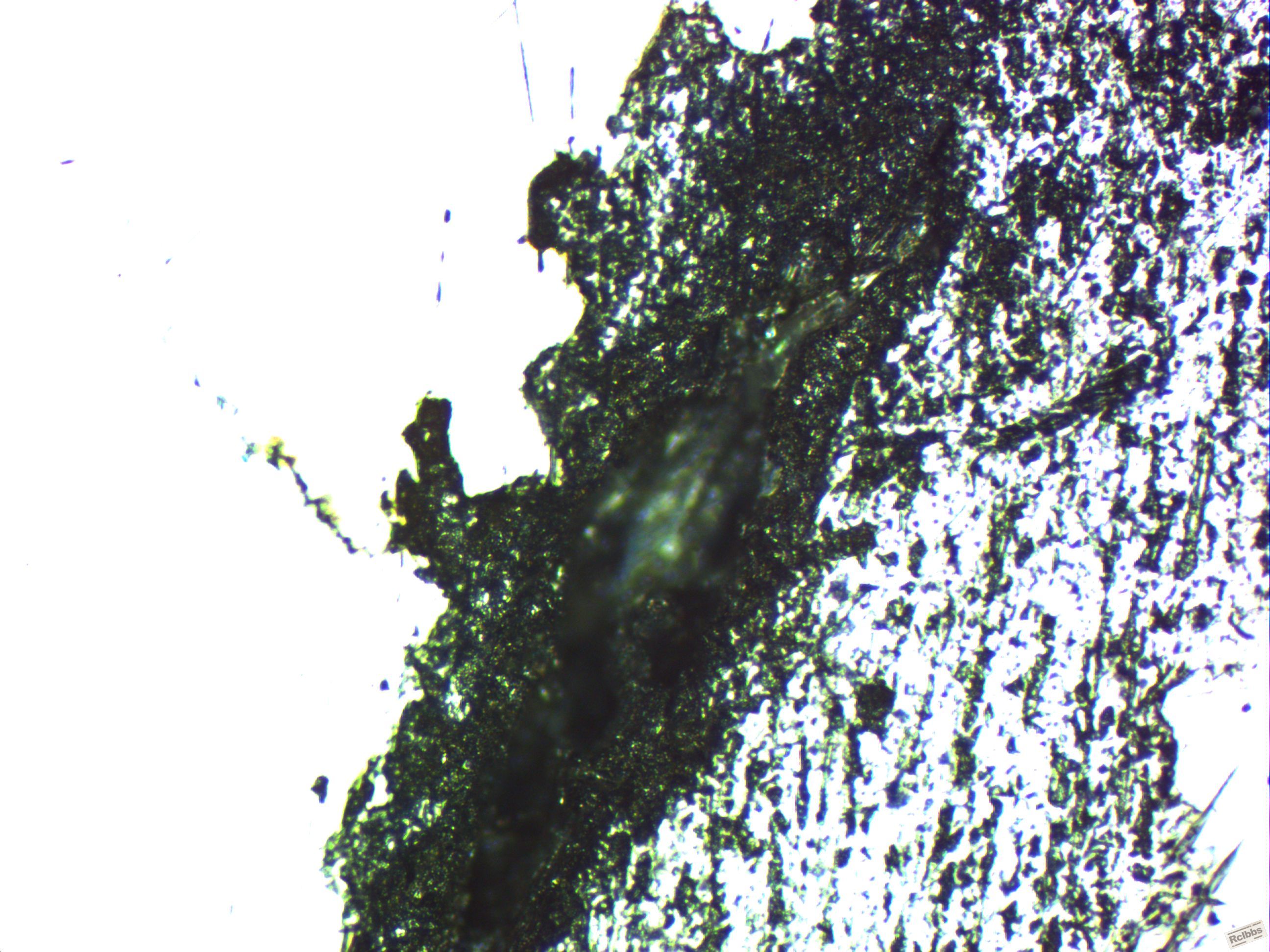

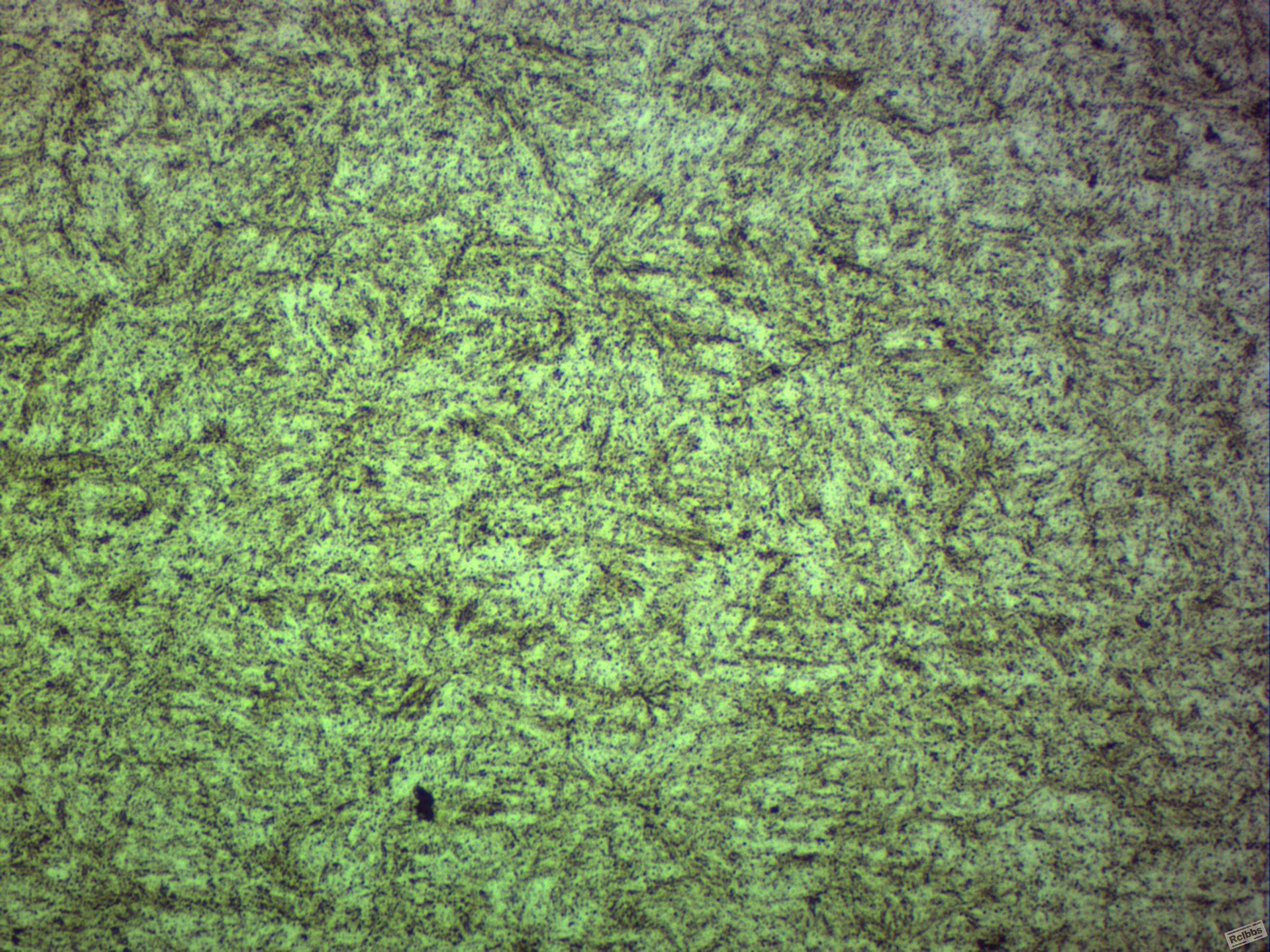

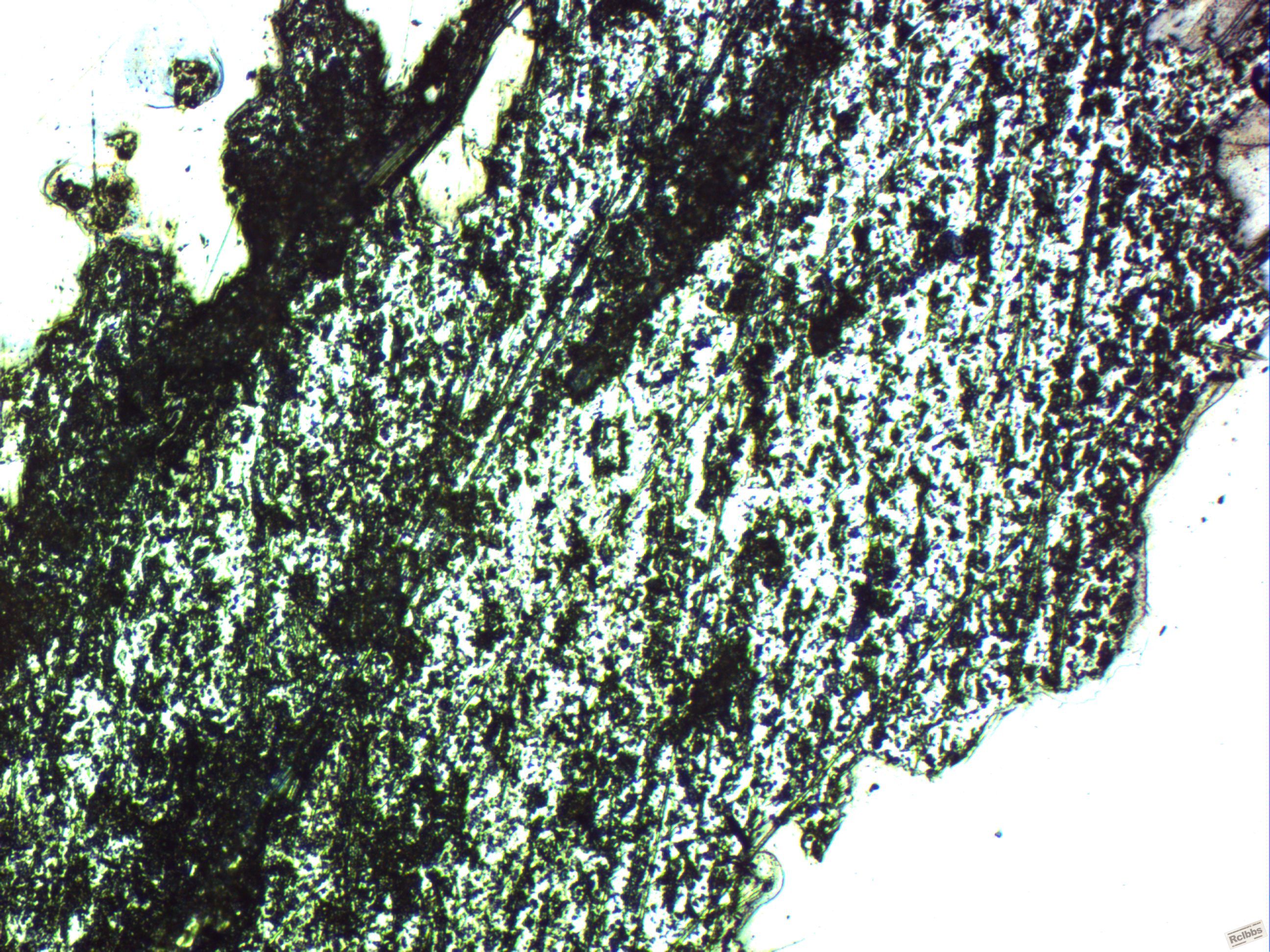

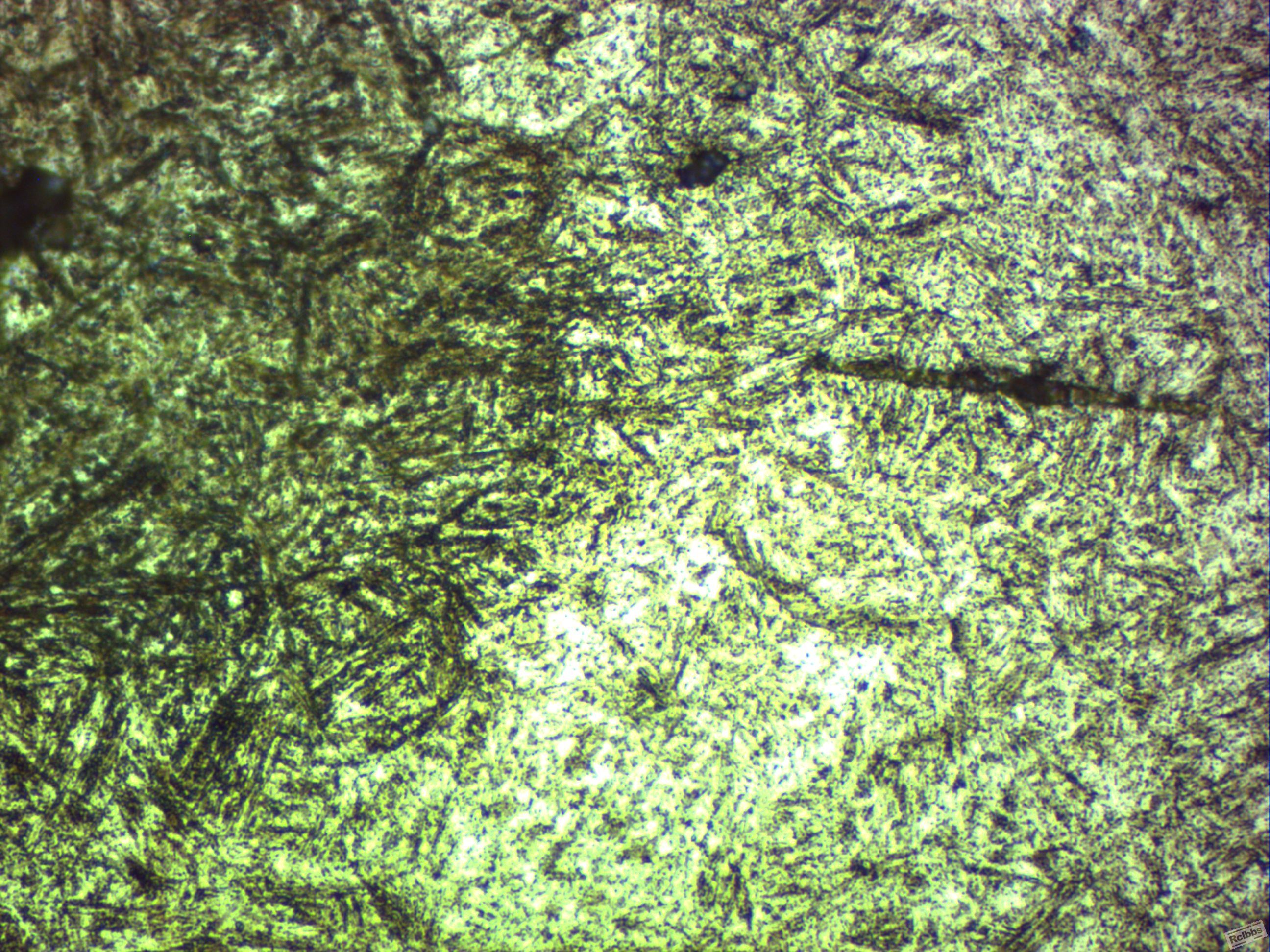

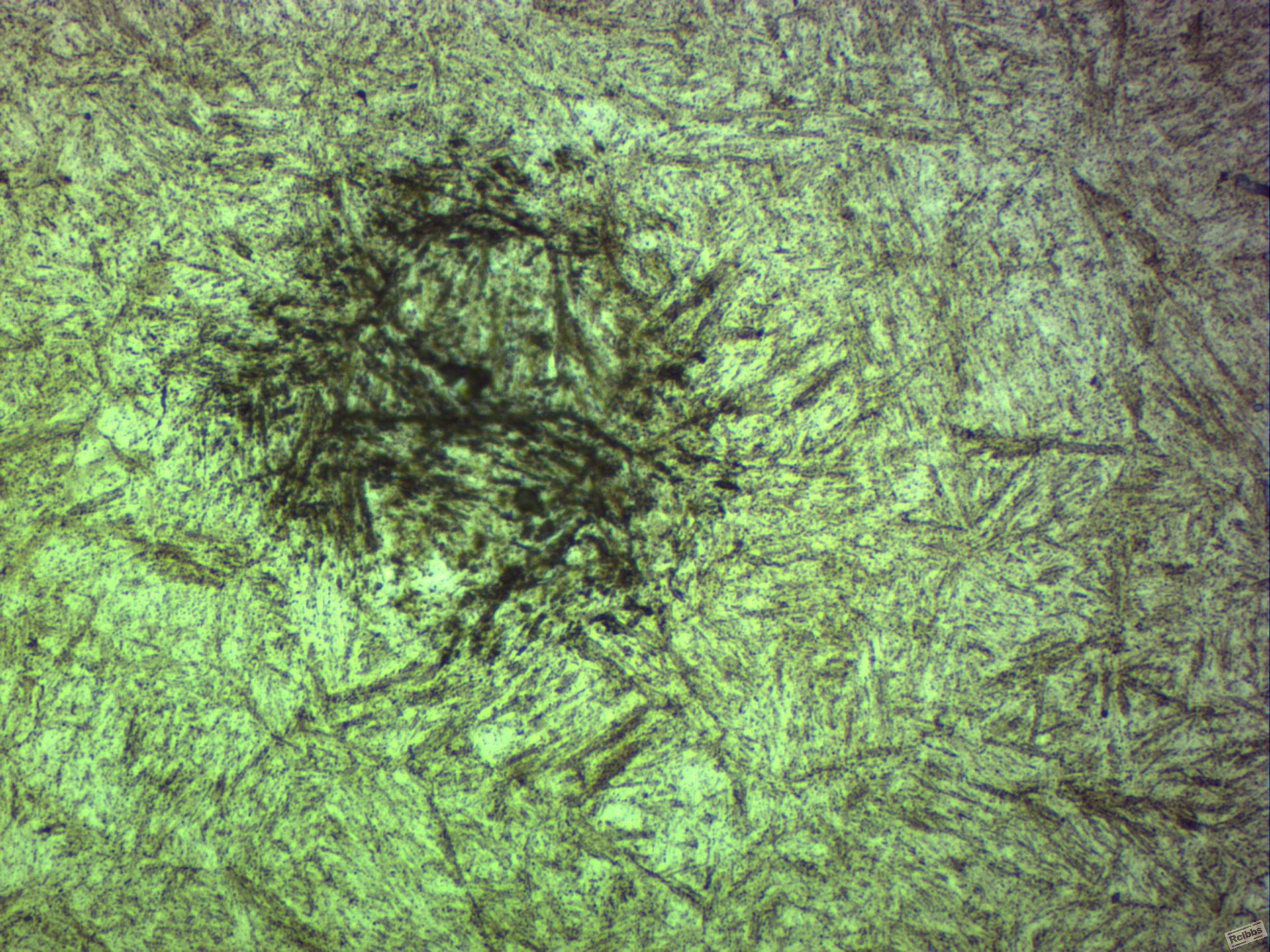

各位前辈,本公司现有一套直径625MM的大上模(H13热挤压模)裂桥,报废补模具又裂,
热处理工艺:650保温90分钟,850保温90分钟,1030保温180分钟,585回火270分钟,575回火270分钟,560回火270分钟,交模硬度HRC48
恳请各位帮忙分析!
