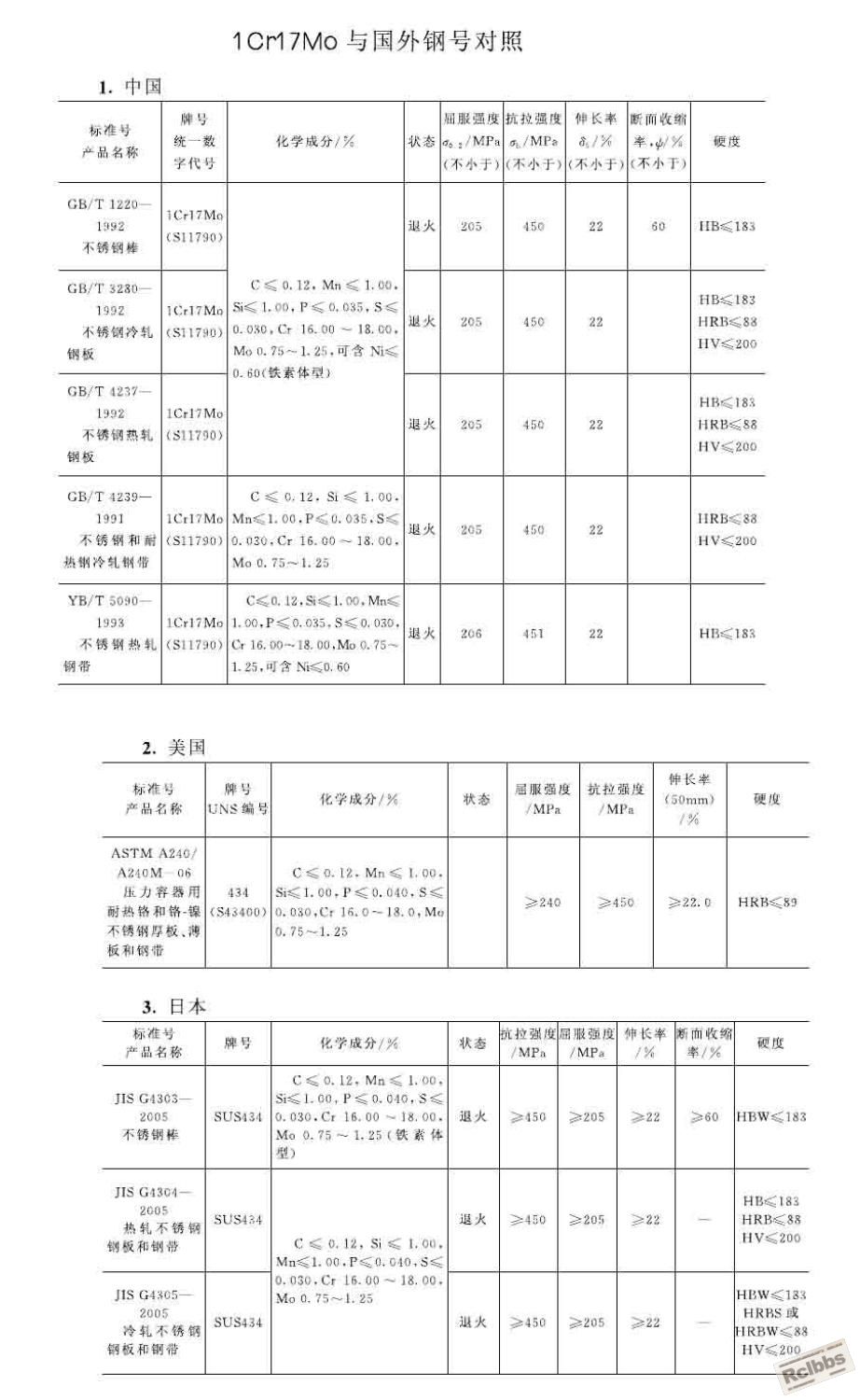

列出元素含量比较接近1Cr17Mo属铁素体型不锈钢,什么原因不完全相符?是材料冶炼水平不高还是化验误差,可参照下面表格确认:
