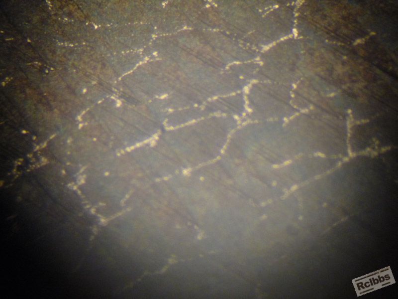

客户给我们寄了一个样件,材料为M2(W6Mo5Cr4V2)
我不知道材料的是什么状态
我们做了金相
在100x下
如下图
请问一下,这个图的碳化物和晶粒度分别是几级? 本帖最后由 snucol 于 2009-11-25 14:46 编辑

网状的东西,不是很好

500X下看高速钢应为8-10级,过大过热,过少加热不足。你的100X下看这么大呀,估计图片应是500X
算是8级

100X这么大,且碳化物呈网状分布,是淬火严重过热组织。

你好,你是用什么标准评的?
