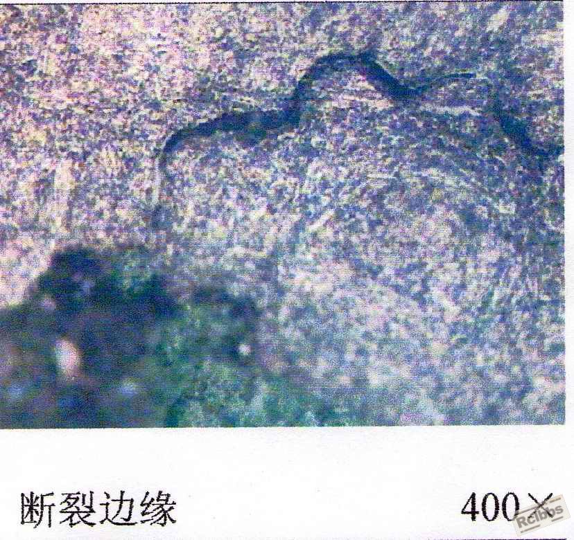

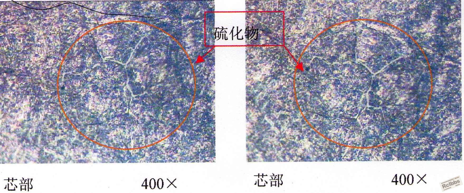

 楼主| 发表于 2009-12-3 12:39:49 | 显示全部楼层
补充金相图片!请各位高手分析一下!谢谢!
发表于 2009-12-3 13:39:05 | 显示全部楼层
我认为有几点:
    加热温度高(指 的不是表的读数温度,是指炉内实际温度),加热时间长(Mn钢过热敏感);
    中温回火正好在回火脆性区;
    进厂的冷轧钢钣有严重的压延方向和带状组织;
    也可能我说的全不对,毕竟不在现场。
签到天数: 37 天
 楼主| 发表于 2009-12-3 14:14:15 | 显示全部楼层
请问从金相图片上看:1、热处理工艺有问题吗?
                    2、在材料芯部(即断裂边缘处)有明显硫化物,这硫化物是导致工件开裂的主要原因吗?
                    3、从图片上看硫化物能分等级吗?如果可以,图片这个级别合格吗?
