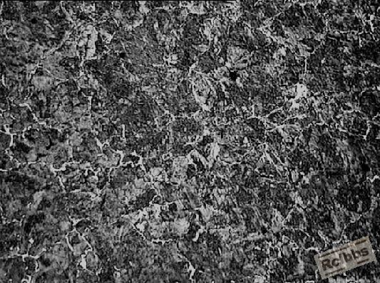

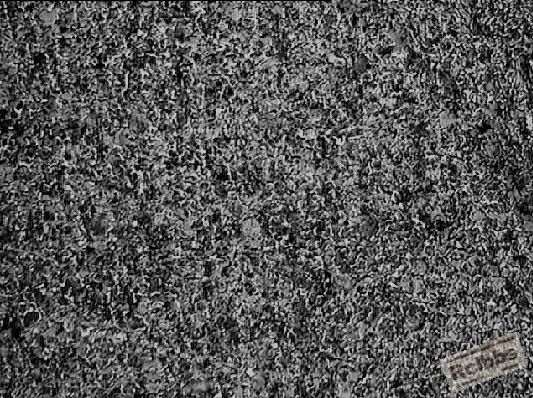

大家帮我看看这两个组织各是什么组织,材料都是是55号钢,

是经过什么处理才会变成这样的组织的

说说处理条件或状态
发表于 2009-11-27 08:53:33 | 显示全部楼层
一个是高倍,一个是低倍组织,
象是55#钢的退火或者正火组织
发表于 2009-11-27 08:59:25 | 显示全部楼层
楼主的55#钢是经过退火处理的组织!两种组织很相似貌似一种组织!
签到天数: 809 天
发表于 2009-11-27 10:06:23 | 显示全部楼层
F+P+T,好像是淬火冷却慢或淬火件心部组织。不知对不对。
签到天数: 1208 天
发表于 2009-11-27 10:19:19 | 显示全部楼层
放大多少倍?
看组织是退火状态或是正火,如果放大倍数相同,那就是工艺参数不同了;瞎猜的.
发表于 2009-11-27 10:20:13 | 显示全部楼层
55经过调质处理经高温回火的心部组织
签到天数: 882 天
发表于 2009-11-27 10:28:34 | 显示全部楼层
同意8楼,第一张表面是调质后的表层组织,第二张为部组织,原因是冷速不足导至铁素体析出呈现网状!瞎猜的
