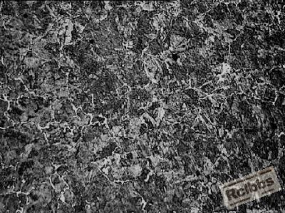

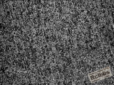

请问是经过什么处理才会变成这两种组织 材料是55*钢

发表于 2009-11-26 21:15:39 | 显示全部楼层
两种组织基本一样,冷速较慢,F沿晶界析出
发表于 2009-11-27 16:26:57 | 显示全部楼层
镜头倍数不同,100,500的
从图片看一样的组织,铁素体沿晶界析出,是由于冷却速度慢了引起现象
热处理工艺是怎样的?
发表于 2009-11-27 21:50:16 | 显示全部楼层
我觉得是正火,组织:珠光体+铁素体,铁素体沿晶界析出,有少量魏氏体,呈带状分布,不知道我说的对吗?

发表于 2009-11-27 22:11:32 | 显示全部楼层
4# ZHUOYA
魏氏组织不明显。

发表于 2009-11-28 13:54:59 | 显示全部楼层
应该是锻造组织,冷却速度慢所致。

发表于 2009-11-28 15:50:37 | 显示全部楼层
我看第一张图中有网状组织 应该是加热温度过高吧
第二张我已说不清 你的具体工艺是什么?在那种热处理下,看到此金相组织的
 楼主| 发表于 2009-11-29 09:13:31 | 显示全部楼层
4# ZHUOYA
是正火
签到天数: 29 天
发表于 2009-11-29 10:21:11 | 显示全部楼层
小件正火,大件调质淬火冷速不足都会产生这种组织。
发表于 2009-12-2 14:08:12 | 显示全部楼层
珠光体组织+网状铁素体,不同区域的珠光体,其位向不同,受蚀程度不同,相片上灰度不同,有层次。
