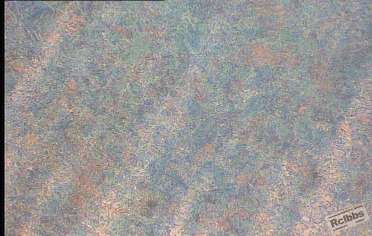

材料为20Cr2Ni4的输出轴等温退火后由于硬度高又加了一道高温回火工艺,结果硬度为240HB ,任然高于工艺要求(156—217),组织如下图,这样的组织合格吗? 输出轴干第三遍.jpg

用球化退火就可以了

这个材料等温退火怎么硬度会这样高?有带状偏析。

图片看不清,要以缓慢冷却来更一步降低硬度

20Cr2Ni4的等温退火应当得到F+P类平衡组织,图上显示组织形态却不是这样。是等温温度不对和冷却速度过快所致。

通过图片的组织观察,为点状碳化物组织,即使是退火也不会出现这样的组织。材料有明显的带状,看一下化学成分,是否有问题。

应该是退火不充分,冷却快了所致,

谢谢楼上的朋友的回帖。我再想请教专家图片组织是回火索氏体还是贝氏体呢,请赐教。
 楼主| 发表于 2009-11-29 09:50:08 | 显示全部楼层
工艺是空冷。
