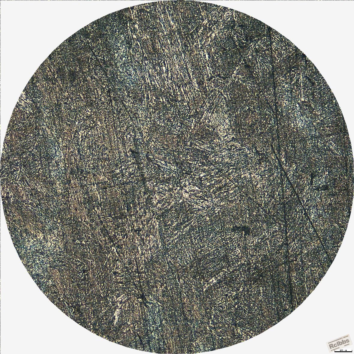

请各位高手帮忙看看这是什么组织,材料为22CrMo,加工状态为锻造,这与我平时看到的锻造组织完全不同,请帮忙分析一下

不是,是金相组织

冷却速度过快,形成粒状贝氏体。

贝氏体组织,

锻后冷却速度过快,形成粒状贝氏体。属非平衡组织,晶粒粗组织差硬度高无法正常机加工,必须用等温正火加以改善。

6# ZX771
为什么必须等温正火才能改善,难道没有别的方法吗?

有点像贝氏体

乍一看以为是低马,细看是贝氏体,我认为高回即可消除。

有人曾经把它当成了S来看,确切的来说应该是粒状B,

粒状贝氏体,正火可变回珠光体+铁素体。

粒状贝氏体,正下火就可以了

谢谢,此种组织经正火后再渗碳会不会有什么影响

材料锻后经历非平衡冷却过程,原本粗大奥氏体晶粒未经过新的晶粒形核,由无扩散转变机制形成贝氏体,晶粒依然粗大。这种组织必须用正火来纠正。 本帖最后由 ZX771 于 2009-12-3 20:26 编辑

贝氏体可能性高,正火
