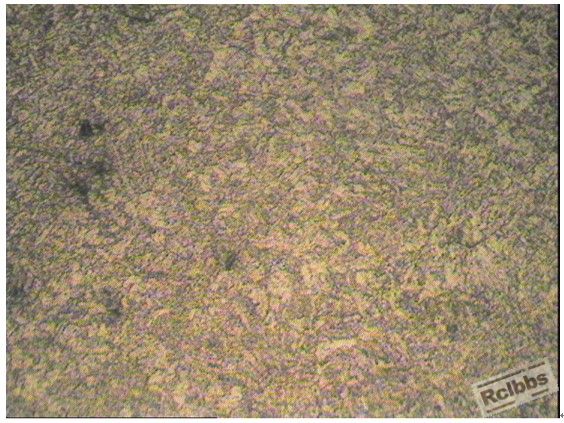

今天做的试样:图片中回火索氏体正常吗?
  30CrMo调质φ65     860℃淬火(水冷)    700℃回火(空冷)
   车成心φ14的试样 本帖最后由 sdust 于 2009-11-27 21:44 编辑
发表于 2009-11-27 21:37:15 | 显示全部楼层
我觉得挺正常的,回火索氏体么
发表于 2009-11-28 09:41:35 | 显示全部楼层
是在φ14的部位吗?我看不象回火索氏体。
发表于 2009-11-28 10:29:57 | 显示全部楼层
组织挺均匀 ,应该正常
发表于 2009-11-28 10:46:04 | 显示全部楼层
感觉不是很正常,索氏体应该和渗碳体成条状分布!
发表于 2009-11-28 10:56:40 | 显示全部楼层
特别是明亮部分,组织形状不对。
发表于 2009-11-28 15:32:23 | 显示全部楼层
图片放大倍数是多少?
发表于 2009-11-28 15:48:05 | 显示全部楼层
通过对整个图片的观察,我看不太正常。原材料有带状偏析,照片中心组织物,铁素体偏多,而左上角和与右下角,碳化物偏多。个人看法欢迎探讨。
发表于 2009-11-28 15:51:31 | 显示全部楼层
还是原始组织。
签到天数: 670 天
 楼主| 发表于 2009-11-28 19:21:59 | 显示全部楼层
图片放大倍数400倍
签到天数: 670 天
 楼主| 发表于 2009-11-28 19:28:08 | 显示全部楼层
从直径65加工到14,30CrMo的回火组织是否应该有所变化
签到天数: 9 天
发表于 2009-11-28 20:40:39 | 显示全部楼层
此组织非原始组织,30CrMo钢D65加工到D14,单边已切削了25.5毫米,能得到这种组织已经不错了。
