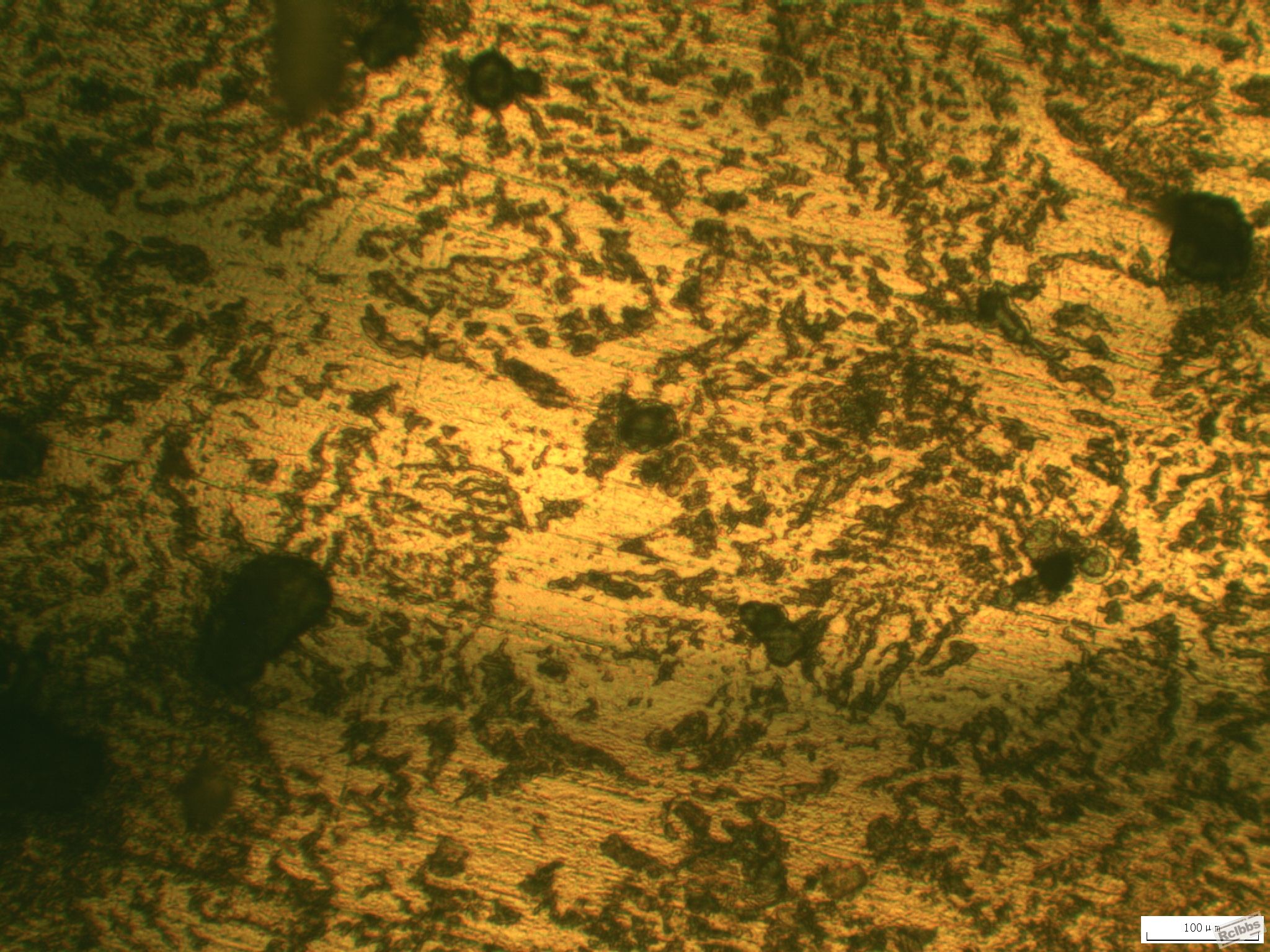

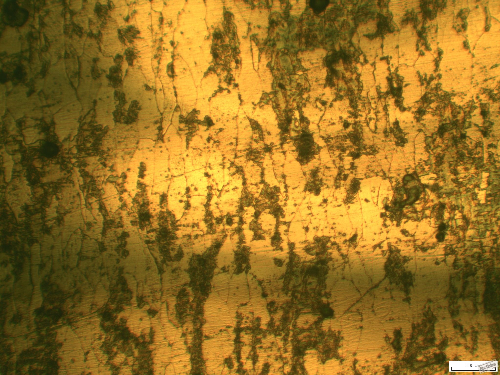

[有一液压油管(直径25MM)在使用过程中沿纵向开裂,裂纹整齐无分叉,油管的裂纹源位于该油管的焊接处的热影响区,(油管为低碳钢热轧正火,联接方式为焊接)现分别对油管的焊缝处,热影响区,及裂纹中段取样做硬度及金相分析如下: 本帖最后由 大虾 于 2009-11-29 10:28 编辑

说实话,制样太差了,好好做一下,不要有划痕和脏东西,看看裂纹源附近的金相组织,硬度与周围比较是否太高,带状组织级别,有没有夹杂物,一般裂纹无分叉的考虑应力开裂的可能性大点。管子尺寸,内部最高压力多少,压力有没有波动,使用多久了,焊后有没有进行热处理等等,仅凭几张图片神仙也没办法。

油管材质是啥材料,检查焊缝焊接缺陷(如未焊透等)、腐蚀以及氢脆的可能性。取样位置应寻找最先开裂位置比较有说服力。

看来焊接不行啊,夹渣
