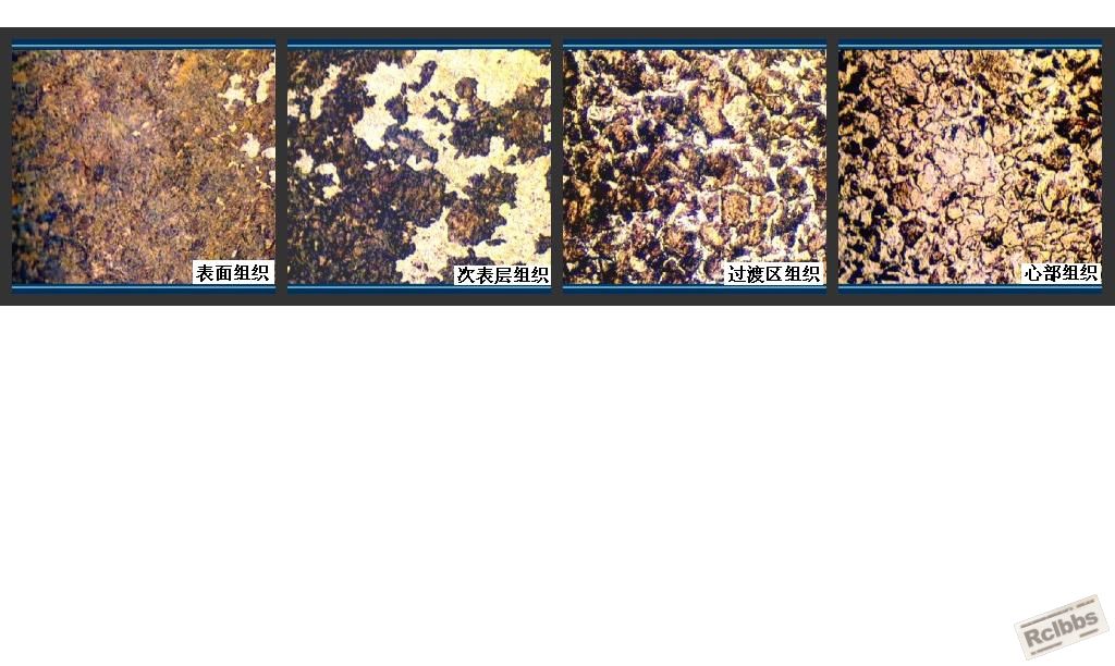

[渗碳、淬火、回火、精磨后表面硬度低,次表层图片中黑色部分硬度为449HV1,白色块状硬度为(770HV1)
黑色部分是不是屈氏体啊,白色块状是淬火马氏体+残余奥氏体吗,我也拿不准了,请高手帮我分析一下。
attachimg]57755[/attachimg] 本帖最后由 热工女将 于 2009-11-29 22:07 编辑
400X
400X
发表于 2009-11-29 11:57:23 | 显示全部楼层
白色组织是淬火马氏体+残余奥氏体,是由回火不充分造成
表层的组织应该是回火索氏体+屈氏体
很可能是由于渗碳后期碳势过低或是淬火前在空气中停留时间过长造成工件表面贫碳,淬火时表层产生少量屈氏体组织。在回火时由于回火不充分,表层贫碳层的马氏体被回火,而次表层的马氏体由于碳含量较高,回火抗力好,仍然保持淬火马氏体+残余奥氏体组织。
另外,在磨削过程中,也可能由于磨削过热,也会使表层回火、退火。

发表于 2009-11-29 15:02:22 | 显示全部楼层
屈氏体的硬度会比那个M-A组织的硬度低那么多吗?
发表于 2009-11-29 15:11:11 | 显示全部楼层
什么材料啊,怎么感觉图片看不清呢。 白色部位没有看到马氏体特征,奥氏体倒是的。

2# richardzzf
你好:非常感谢你的帮助。因为这个工艺不详,只是调连续时用的料,从炉里过了一遍出来,也没有什么参数,只能根据图片分析一下大概情况而已。

55667788 发表于 2009-11-30 00:08
理论上区分不同含碳量的马氏体是这样的,但是到了实际情况中在你不知道具体工艺,不知道炉子到底出了什么问题的时候就不是这么简单的了。就不是打个硬度这么简单了,特别是在进行失效分析的时候。
所以也不要说什么金相检验员都能看明白的话
大家互相学习,才能提高
发表于 2009-11-30 19:54:16 | 显示全部楼层
cqitstudent 发表于 2009-11-29 15:02
这个要看M-A里面马氏体和奥氏体的相对量了。

过渡区存在网状铁素体阿
发表于 2009-12-2 13:47:41 | 显示全部楼层
图片不清析,但自左起第二图中的白色组织可能 淬火马氏体组织,所谓的白马氏体组织,与精磨或金相取样时过热有关。欢迎交流QQ382425502

铁素体的显微硬度一般在100-200HV,索氏体的显微硬度一般在200-350HV,马氏体的硬度一般在500-650HV,碳化物的硬度一般在700HV,这只是一个参考有时也要考虑到一些含碳量的问题和含合金碳化物的问题
