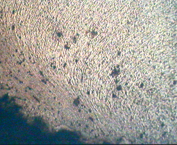

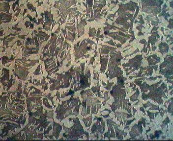

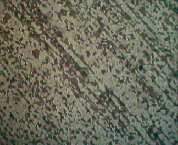

请教大家这样的正火组织如何评级?对后续渗碳热处理有何影响?这三张图分别是三种产品的正火组织!这三种正火组织经过渗碳淬火表面组织都超差(不知能否控制?),渗碳淬火之后要经过磨床磨销,会不会容易超成磨销裂纹?
金泰摇臂100X1.jpg 100X(摩托车摇臂)
间隔衬套100X.jpg 100X(间隔衬套)
销100X1.jpg 100X(销) 本帖最后由 马塞克 于 2009-11-30 16:37 编辑

第一张图片有变形说明正火温度低,第二张晶粒粗大(有魏氏)表明温度过高,冷速有点慢,第三张带状严重应采用高温扩散退火消除带状,图片倍率太低不好评级,若是不要求力学性能,可以渗碳

第二张是过热组织了吧?

第二张有先共析铁素体,轻微的魏氏组织

第一张不懂,第二张是不是过热组织啊(有魏氏体)。第三张带状组织严重。

1. 不是100倍下的组织,更像是锻造流线,或者制样没有做好。
2. 何谓渗碳正火?应该是渗碳直接就空冷了,组织过热,有魏氏体。

第一张是锻造流线,
第二张是过热组织有魏氏体,和网状铁素体。
第三张是带状组织。照片拍得很清晰,给与鼓励。
建议不能留到下道工序,正火消除到合格为止。 本帖最后由 renbenfg 于 2009-12-1 17:07 编辑
