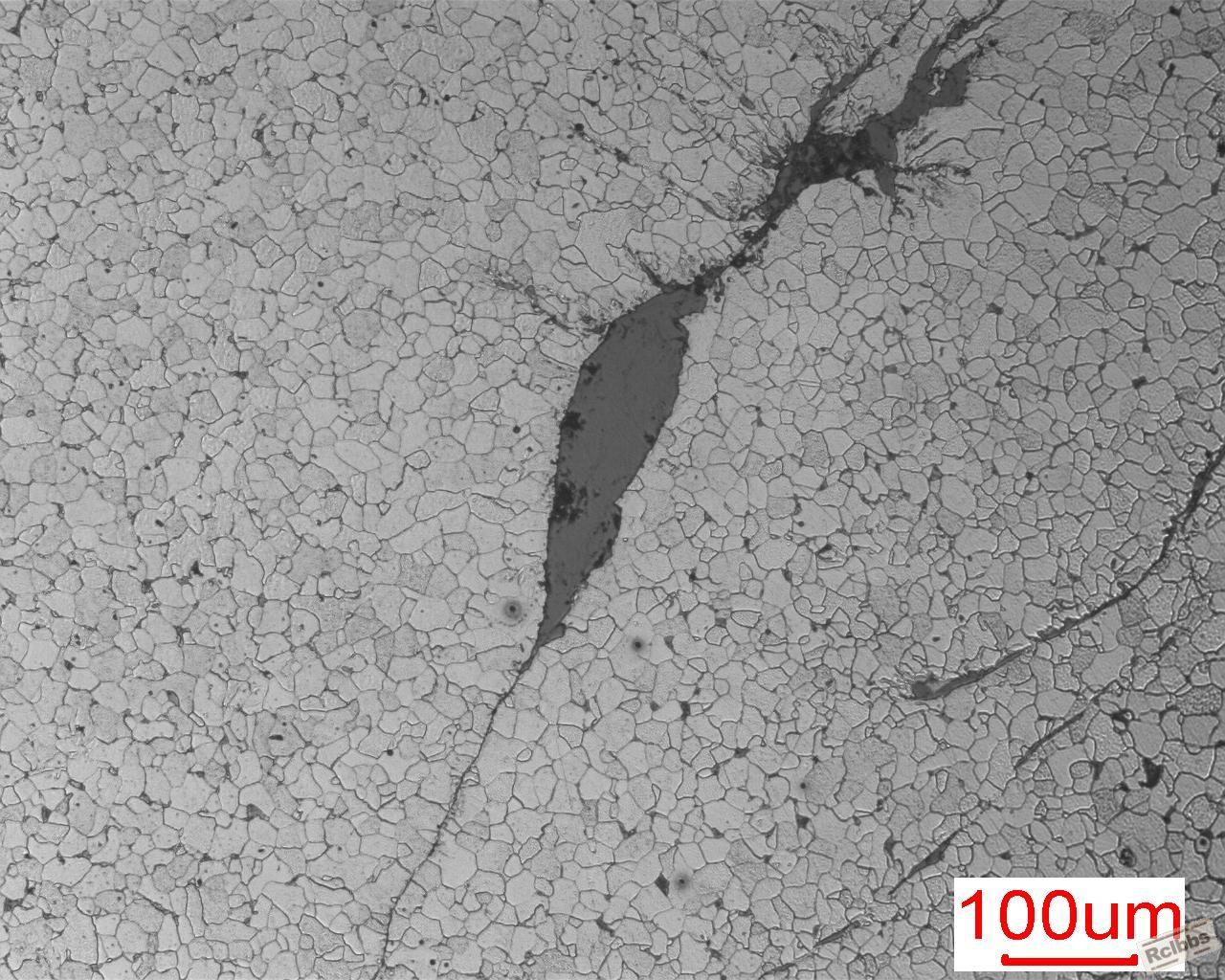

硕果是什么

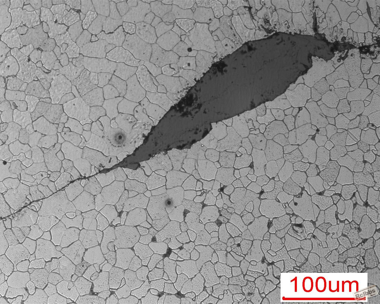

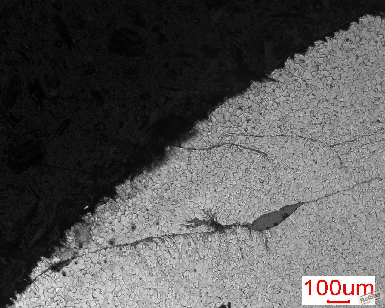

硕果是丰硕的成果,这3张图看着像硕果么?是钢材轧制过程尾部缩孔残余没有完全去除的结果,权称“缩果" 也罢。

试样是钢材的原始组织吗?
发表于 2009-12-1 13:45:19 | 显示全部楼层
这好象是SPCC之类的冷轧低碳钢哦..

野山参
裂纹中间的氧化物
发表于 2009-12-1 15:28:32 | 显示全部楼层
根据相邻的硫化物颜色参考,好像是大块的硫化物。
发表于 2009-12-1 20:55:48 | 显示全部楼层
折叠啊,估计连铸坯上就有裂纹,轧钢的时候造成折叠
