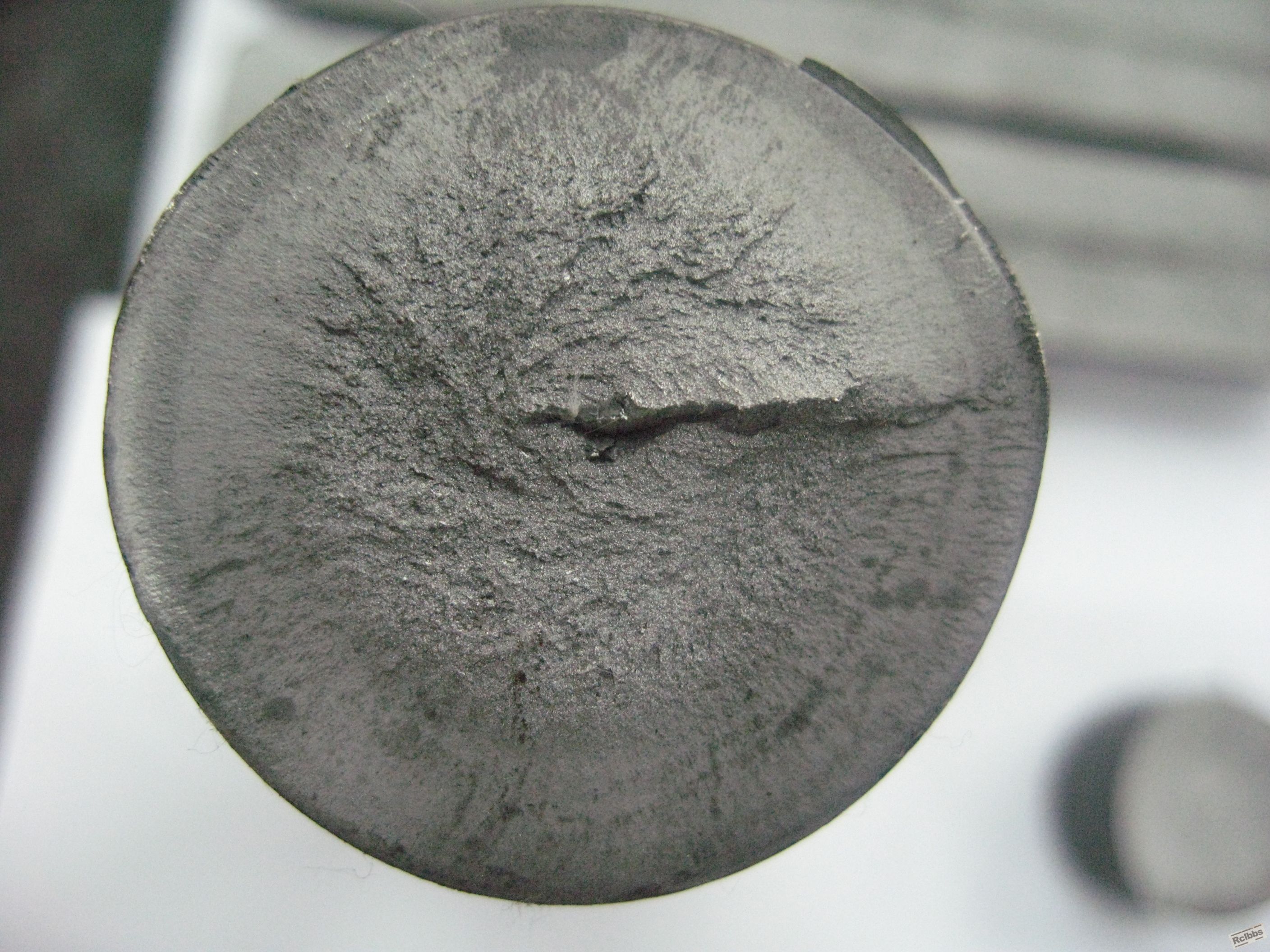

轴长120mm,外径46mm,出现断裂,附断口照片
发表于 2009-11-30 13:08:27 | 显示全部楼层
什么材料?采用什么热处理方式?从断口看可能是淬火问题。
发表于 2009-11-30 13:27:24 | 显示全部楼层
看断口台阶式断裂,其裂纹源应出于中心缩孔。

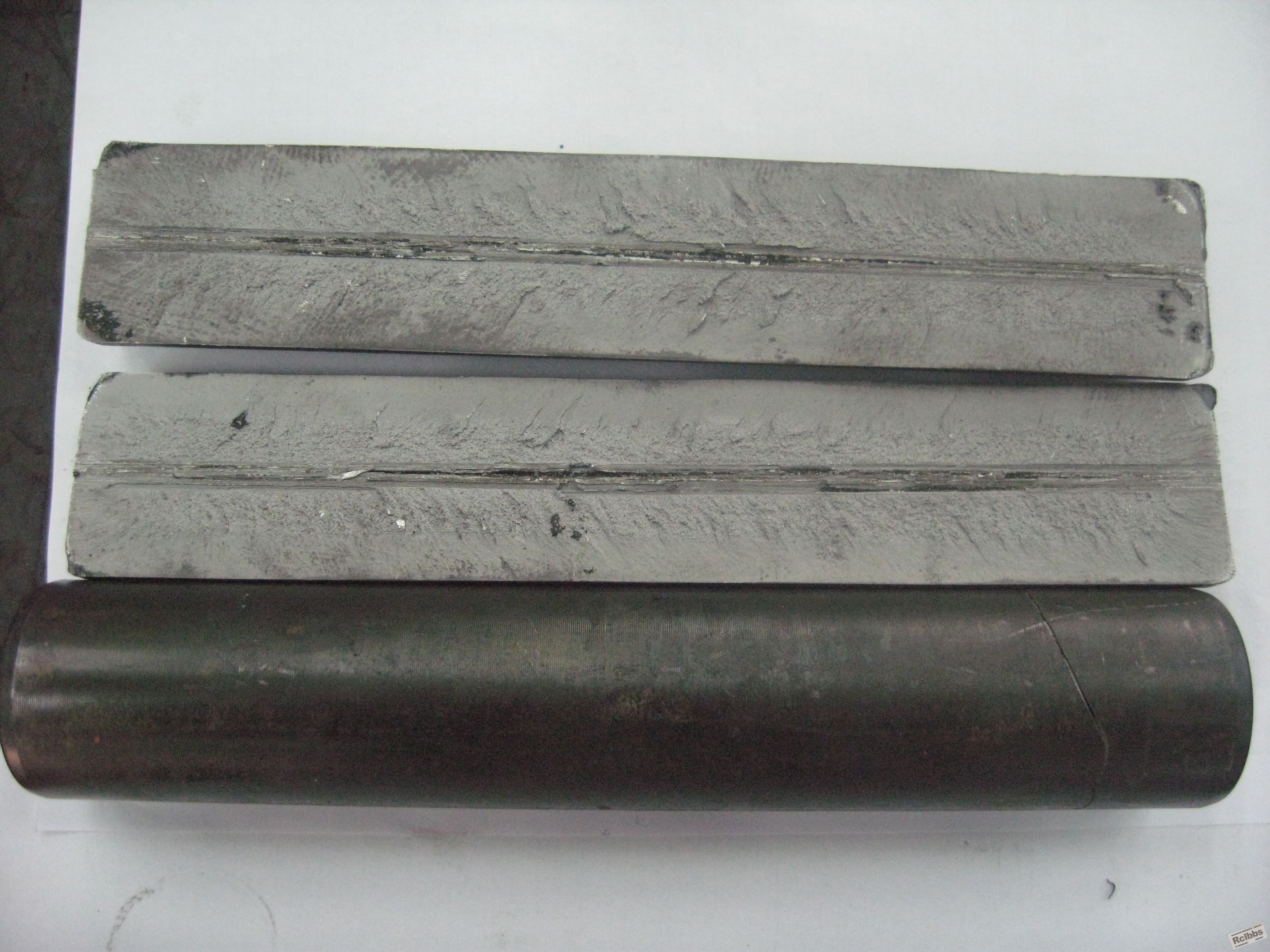

 楼主| 发表于 2009-11-30 13:58:17 | 显示全部楼层
有这样纵向裂的,可能更加清楚些
发表于 2009-11-30 14:02:34 | 显示全部楼层
是中心缩孔裂纹,不知楼主处理工艺是怎样的
签到天数: 1254 天
发表于 2009-11-30 14:26:03 | 显示全部楼层
从四楼照片看,以孔为起点,形成人字形裂纹,与中心缩孔很有关系。

发表于 2009-11-30 16:16:13 | 显示全部楼层
看下低倍组织啊,这种没法判定一定是严重缩孔造成的,最好对断口做下SEM!就很直观了
发表于 2009-11-30 20:19:59 | 显示全部楼层
这个不用SEM了,省点钱。
是缩管造成的。
断裂起源于中心缩管,向表面扩展至轴身表面。
由于轴经中频感应淬火,所以轴身表面处强度、硬度较高
所以断口心部较为粗糙,轴身较为平整。
发表于 2009-12-3 21:58:15 | 显示全部楼层
肯定是缩孔造成的了
