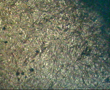

请教大家什么原因能造成这样的组织?渗碳淬火+低温回火 20CrMnTi
0911271244-2间隔衬套(表面400X).jpg 表面400X
像树枝状组织! 本帖最后由 马塞克 于 2009-11-30 20:20 编辑

发表于 2009-11-30 18:40:03 | 显示全部楼层
照片焦距没有调好,说说是什么材料?处理工艺?
发表于 2009-11-30 20:10:18 | 显示全部楼层
不知道右上角就是试样的边缘,从图形特征上看像是渗碳淬火+回火后的组织:马氏体+少量残余奥氏体。
腐蚀的有点深,可能是试样边缘的地方没有及时吹干。
显微镜的摄像头需要调整,用国产的数码拍照系统就是这样,效果不大好。
发表于 2009-11-30 21:46:43 | 显示全部楼层
回火马氏体,好像

发表于 2009-12-1 09:04:08 | 显示全部楼层
那不是树枝状组织,那是回火马氏体,伴随着有RA,和过渗碳留下C
发表于 2009-12-1 09:10:12 | 显示全部楼层
表层很显然是渗碳淬火后的回火马氏体组织+大量的白色残余奥氏体组织,低温淬火所导致的,
 楼主| 发表于 2009-12-1 09:15:45 | 显示全部楼层
这种组织经过磨销会不会容易产生磨销裂纹?
发表于 2009-12-1 09:21:03 | 显示全部楼层
可以讲一下的你的渗碳工艺吗??
出现磨削裂纹的可能性很大,即使不出现,如果要求高的话,同样会出现事故的,

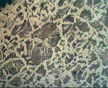

工艺如下:强渗910  1.15  380min  扩散910   0.8   10min  均温810  0.7 60min  淬火810   油温95  中速  回火190  180min

这个是未渗碳时的正火组织,请问这样的正火组织对渗碳淬火后的组织有没有影响?
发表于 2009-12-1 15:23:59 | 显示全部楼层
网状铁素体加魏氏体。正火过热组织冷速慢不合格。重新正火消除,不能渗碳。严重影响机械性能。
 楼主| 发表于 2009-12-1 15:33:23 | 显示全部楼层
这些正火组织不合格的产品都是我们客户的,送到我们厂渗碳淬火!请问为什么不能渗碳啊?如果渗碳了组织能合格吗?
 楼主| 发表于 2009-12-1 15:43:48 | 显示全部楼层
这样的组织评级应该是几级啊? 本帖最后由 马塞克 于 2009-12-1 15:45 编辑
