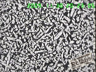

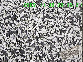

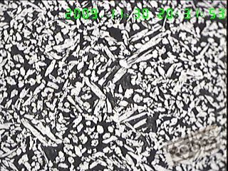

传几张59沿黄铜的图片请大家指导一下,我本人是学黑色金属的,对有色金属不是很明白,下面的几张图片是:59沿黄铜材料,原材料状态,请大家指正一下,此图片的检查结果,我是依据《JB/T5108-1991铸铁黄铜金相》来评定的,正确吗?请大家指导一下!谢谢!
签到天数: 21 天
 楼主| 发表于 2009-11-30 21:47:13 | 显示全部楼层
不好意思图片上的注释(100X横截面心部组织, α相比例为4级,α相占@左右,晶粒度小于8级,)"传上来就变了,应该是:100X横截面心部组织, α相比例为4级,α相占40%左右,晶粒度小于8级

我也是做黑色金属的,我刚到一个新的工作环境,我以后也要做黄铜的金相,但是怎么区分α相和β相,在此请教.

我并不担心自己不太熟悉铜金相,我认为我们这些学黑色金属的再去学有色金属应该不是很难,我正在读这方面的资料,基于黑色金属的基础功底,我觉得不是很难理解,假以时日应该能够攻关的,5#不应该太消极!!在此相互激励吧!
