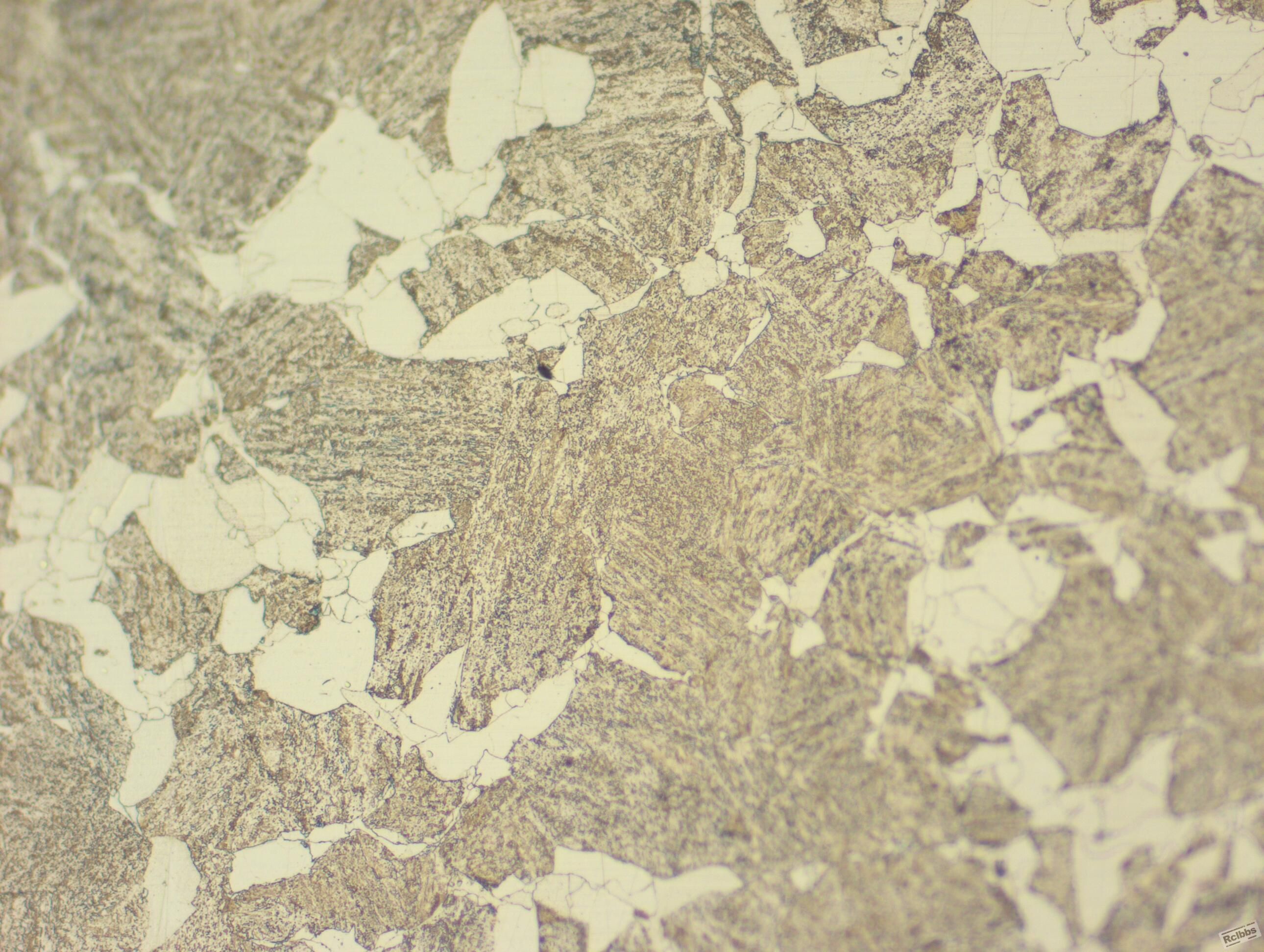

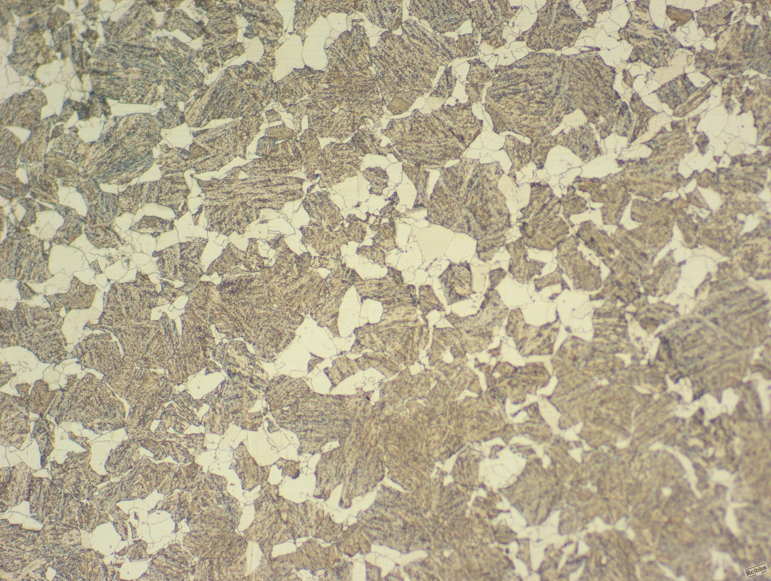

[求助] 18NiCrMo6锻件金相组织--看不懂啥组织
发表于 2009-11-30 21:40:45 | 显示全部楼层 |阅读模式
看看那100倍啥组织,还有200倍的

发表于 2009-12-1 09:28:47 | 显示全部楼层
块状和半网状铁素体+珠光体组织
发表于 2009-12-1 12:09:41 | 显示全部楼层
铁素体加粒贝

发表于 2009-12-1 14:45:47 | 显示全部楼层
块状铁素体+低碳马氏体
 楼主| 发表于 2009-12-1 20:57:16 | 显示全部楼层
硬度HRC为22左右
 楼主| 发表于 2009-12-1 20:58:12 | 显示全部楼层
请大家仔细看下,是不有珠光体位向还是马氏体位向
发表于 2009-12-2 00:01:20 | 显示全部楼层
块状铁素体+板条状马氏体,组织太粗大了
发表于 2009-12-2 09:59:53 | 显示全部楼层

5楼正解,从硬度也可以推断。 本帖最后由 米兰妖刀 于 2009-12-2 10:01 编辑

发表于 2009-12-2 10:07:14 | 显示全部楼层
应该理解为板条马氏体,而不是珠光体;同意5楼的意见
发表于 2009-12-2 10:13:51 | 显示全部楼层
铁素体+贝氏体+少量屈氏体

发表于 2009-12-2 12:41:53 | 显示全部楼层
应当是铁素体+板条状马氏体组织
 楼主| 发表于 2009-12-2 20:46:04 | 显示全部楼层
但这硬度HRC只有22左右, 硬度也不在马氏体硬度范围内

发表于 2009-12-2 21:17:20 | 显示全部楼层
锻件嘛,应该是锻造后退火未消除的铁素体,在后面的800多度是无法消除的

米兰妖刀 发表于 2009-12-2 09:59
没接触过这个材料,但照片很清晰,非常同意妖刀所言。
发表于 2009-12-3 15:29:27 | 显示全部楼层
铁素体+板条马氏体组织
发表于 2009-12-3 15:34:03 | 显示全部楼层
按工艺流程看应为铁素体和珠光体,若要确认是否为板条马氏体,可再放大观察

发表于 2009-12-3 23:36:24 | 显示全部楼层
铁素体+屈氏体+贝氏体

发表于 2009-12-3 23:44:52 | 显示全部楼层
我的观点与4楼同:铁素体和粒贝,要想消除粒贝还要进行正火+高温回火 本帖最后由 zhx909 于 2009-12-3 23:46 编辑

发表于 2009-12-8 10:09:23 | 显示全部楼层
如果是马氏体的话硬度也太低了吧
