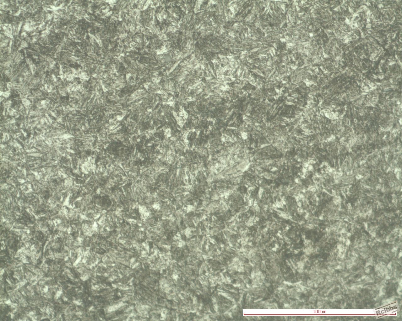

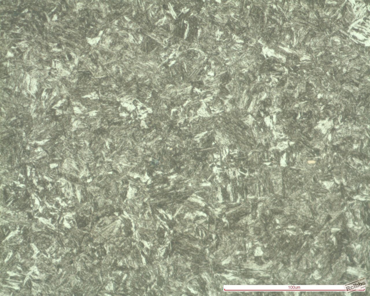

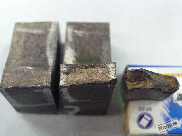

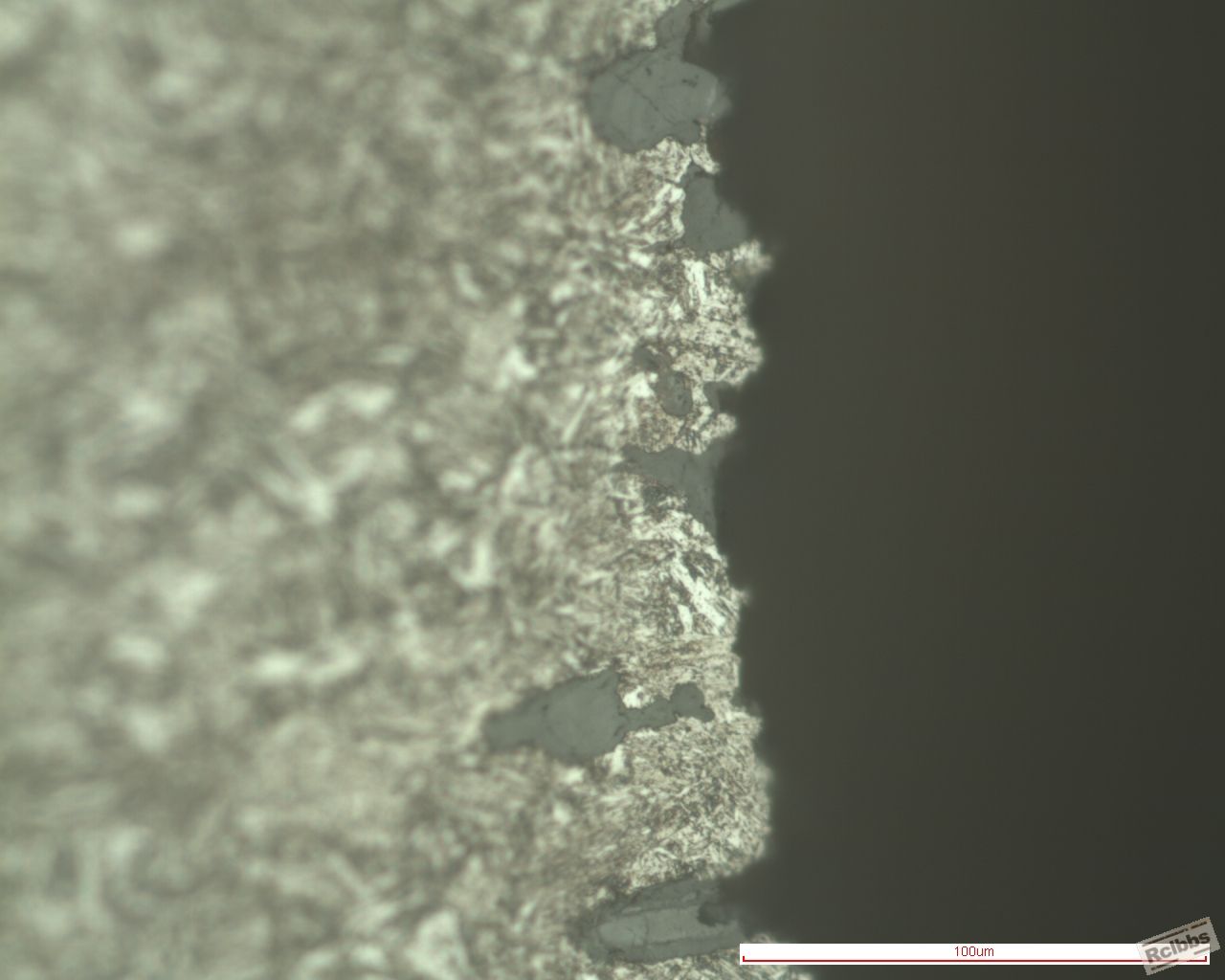

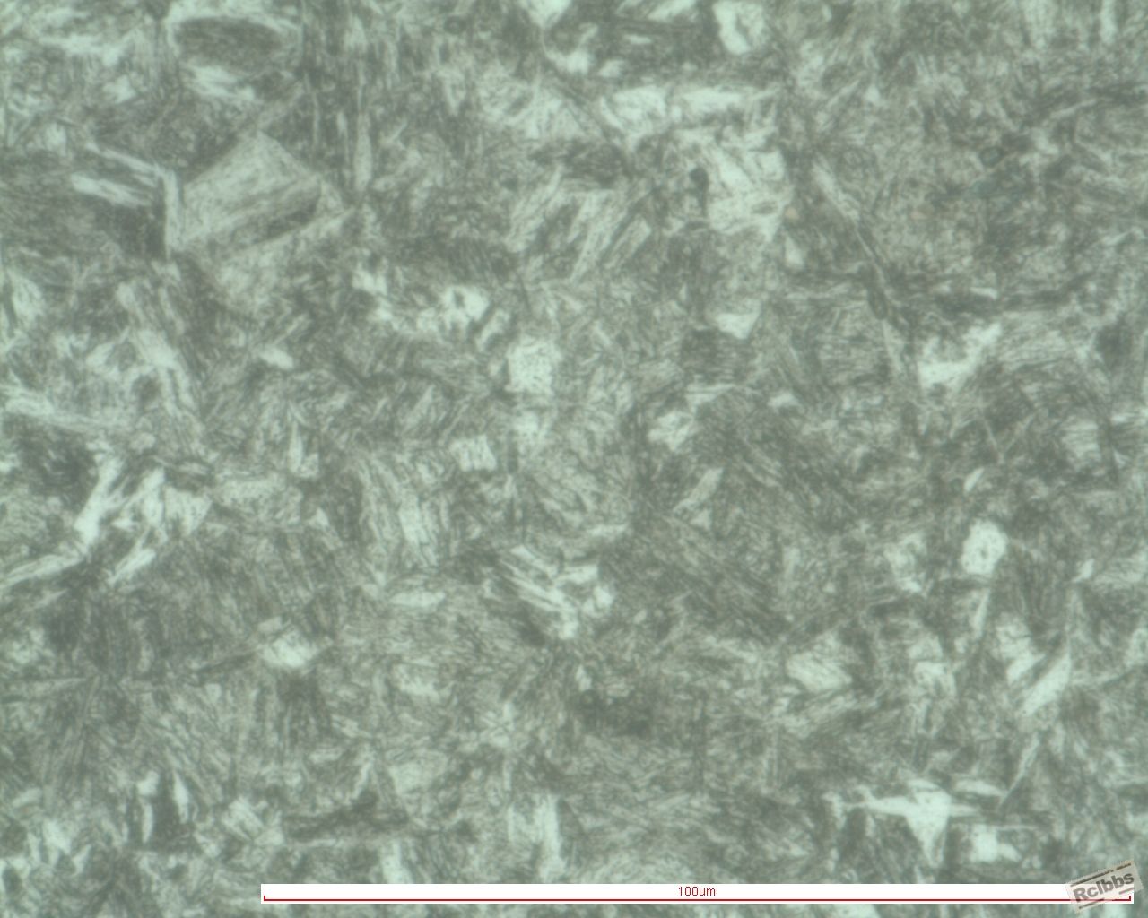

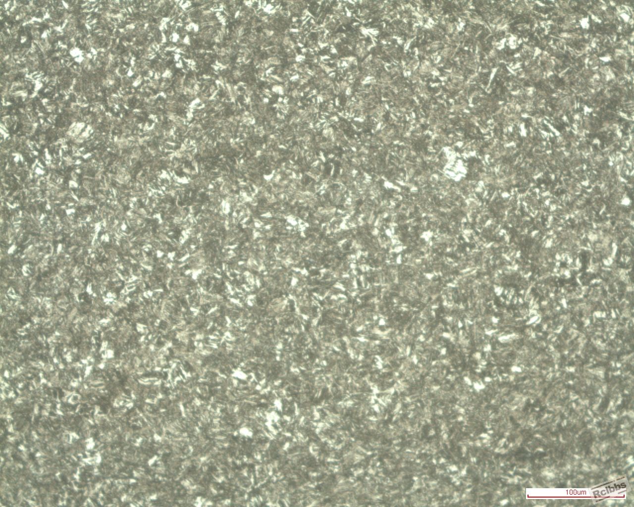

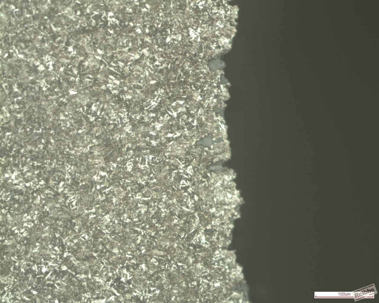

最近检测一个 材料的断口 请大家一起讨论一下。
    材质是新钢材: SMnB-3
    大概成分是: C:0.26~0.24  Si:0.15~0.30 Mn:0.8~1.10 P: ~0.030 S:~0.015  Cu: ~0.21 Ni:~0.25 Cr:0.10~0.25 B:0.0005~0.00030
        1.请大家看看断口断裂的性质?
    2.请看看 第二 第三张 图片中是不是在断口处 有非金属夹杂物?
    3.请问大家这是什么组织。 个人认为是:回火马氏体+残余奥氏体
断口
X200
X500 是不是夹杂物?
X200   是什么组织?
X500
X500
X1000 本帖最后由 水若寒2008 于 2009-12-1 19:27 编辑
发表于 2009-12-1 07:27:39 | 显示全部楼层
组织是回火马氏体+残余奥氏体,夹杂物应在未腐蚀时观察,若大面积分布,就是夹杂物——硫化物一类;在照断口时要使用大的焦距,从现有有断口看,要主意断口四周发暗的位置,那可能是断裂源。
发表于 2009-12-1 08:05:13 | 显示全部楼层
应该不是夹杂物,制样造成,边沿倒角了,高倍下焦距都不一样。
发表于 2009-12-1 09:21:35 | 显示全部楼层
照片拍得太差,断口无法分析。图三不像夹杂物,组织物我认为应该是:回火马氏体加铁素体。
 楼主| 发表于 2009-12-1 19:28:12 | 显示全部楼层
重新编辑了,请大家看看。
