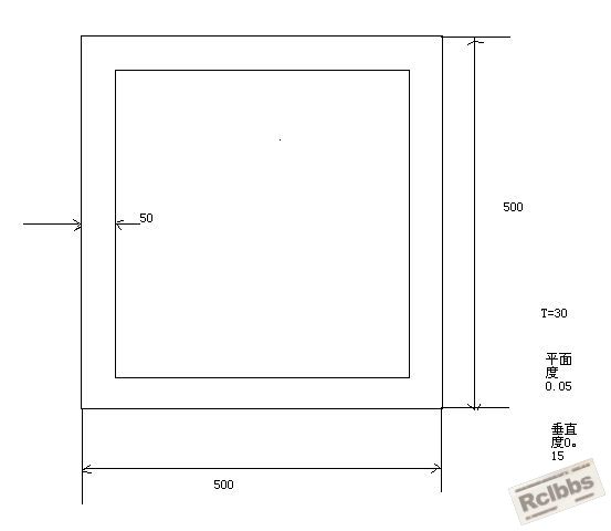

图纸要求盐浴,没硬度要求,工件是500X500X30壁厚50的框子,平面度0.05,垂直度0.15,我们这没人听说过,是新工艺么?请高手指点,变形量多大?
什么颜色?加热温度多少?和发黑区别大么?最好给个工艺.
截图15.jpg 本帖最后由 excellence 于 2009-12-1 09:14 编辑

2# shaod
专家您好!我是外行,客户只所以要求盐浴,目的增加表面硬度和防绣,因为他的其他供应商这样做,外观很好黑色,说加热到400c
不知他们如何做的. 本帖最后由 外憨内锈 于 2009-12-1 08:14 编辑

盐浴只是一种加热的形式,难道没有热处理的要求吗?
有可能是QPQ处理。

根据楼主两贴的描述,应该是楼上超版所说的QPQ(高耐磨高抗蚀微变形复合处理技术),目前在全国范围内已应用比较普遍不应再称其为新工艺,与“发黑”区别很大。

没想到这么快就得到这么专业的回复,谢谢两位斑竹.很高兴加入这个论坛!是的没有热处理要求,应该是其他供应商忽悠客户的,盐浴要求也是后加的,材料16MN,能介绍一下QPQ么?一般热处理厂能做么?价格如何? 本帖最后由 外憨内锈 于 2009-12-1 11:48 编辑

QPQ处理即渗氮处理,氧化冷却,抛光以及氧化处理。该工艺可以使工件几乎不变形。又可大幅度提高金属表面的耐磨性和抗蚀性。

变形时肯定的,只是盐浴可以最大限度的减小变形
