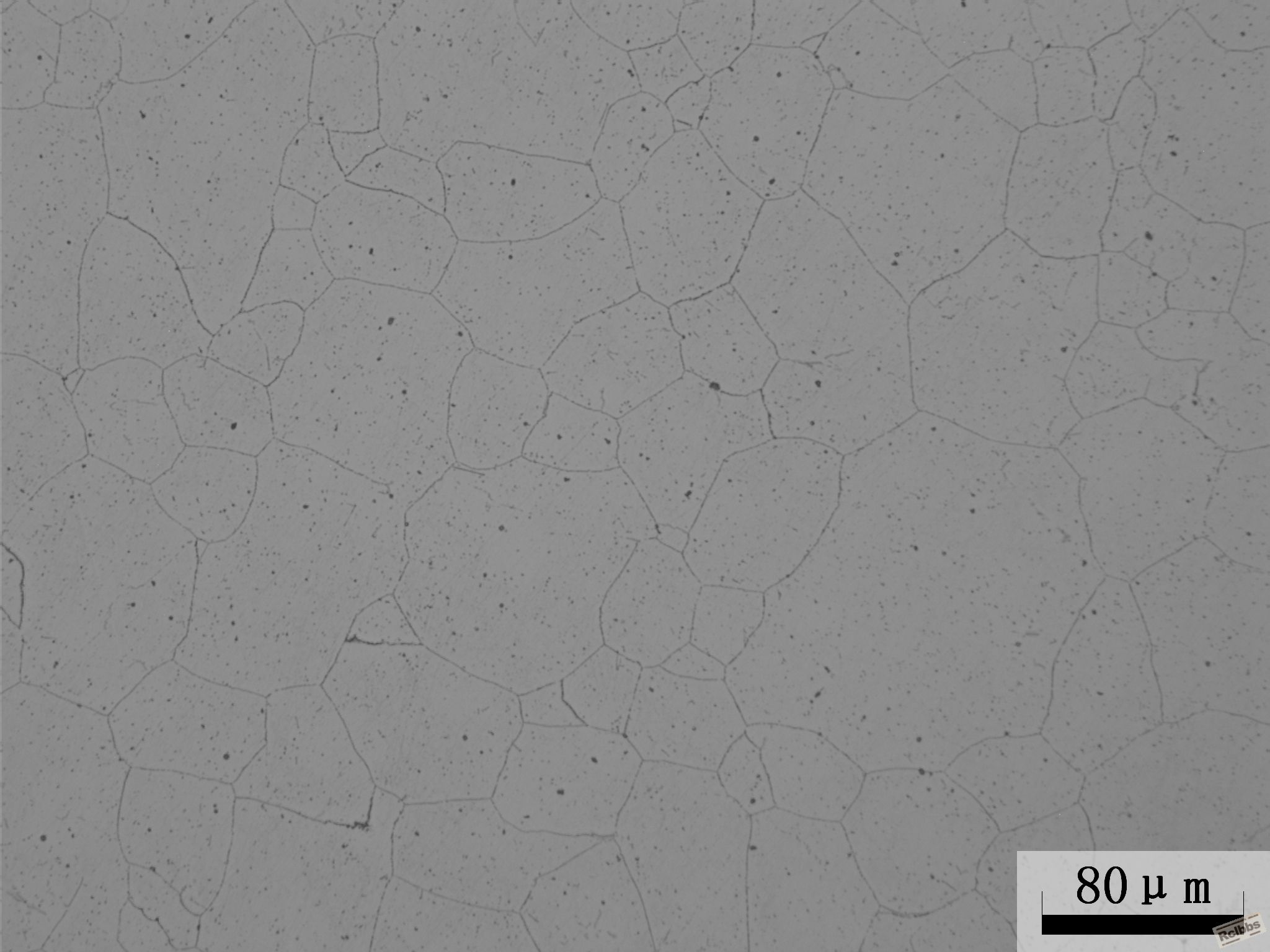

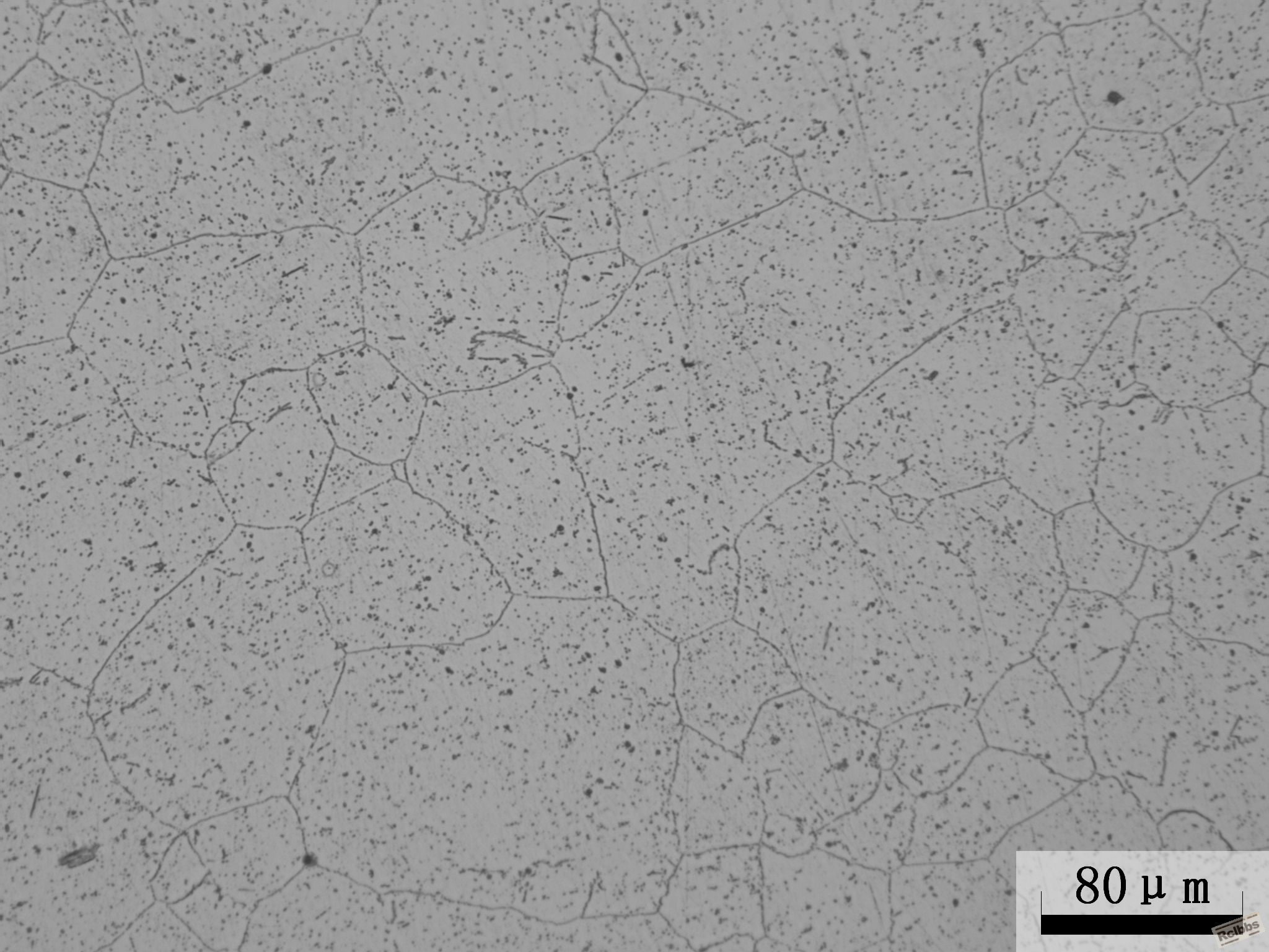

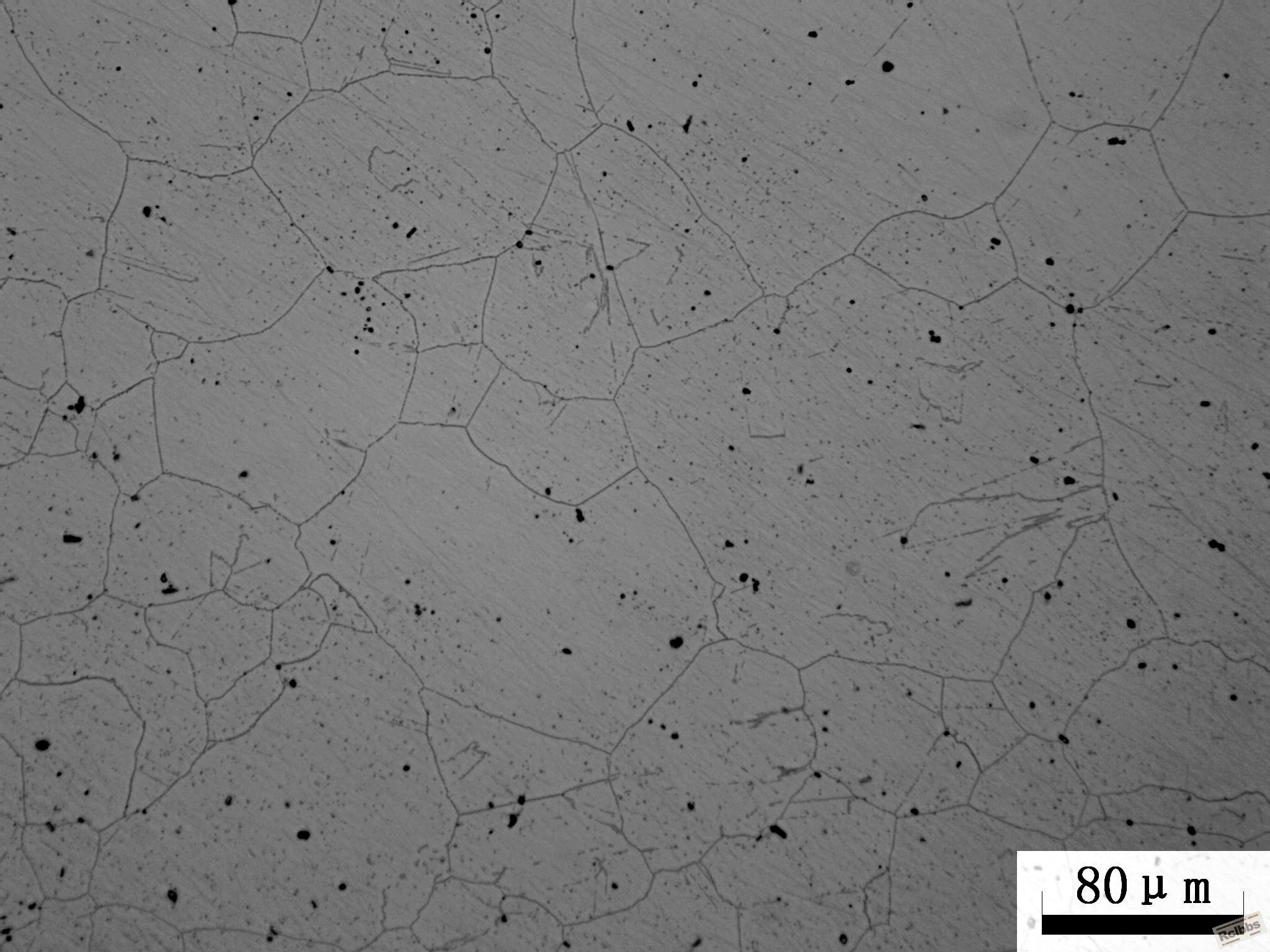

我的材料是不锈钢HR3C,分别在70,80,90MPa蠕变应力下经过750℃高温蠕变,蠕变时间为500小时,想请高手帮忙分析下金相照片,是否有假象存在?析出物的种类和分布?一下三张图片分别是蠕变应力为70,80,90MPa的,希望知道的帮忙分析一下,不胜感激 本帖最后由 tonghuayuxing 于 2009-12-1 10:47 编辑

发表于 2009-12-2 10:15:18 | 显示全部楼层
那些黑点是什么东西啊?
 楼主| 发表于 2009-12-2 10:23:27 | 显示全部楼层
4# cqitstudent
我觉得是析出物,但是80MPa的却比90MPa的多,觉得不知道是不是假象?

腐蚀时间是不是完全一样,还有你每种状态有没有做2~3以上的样品?
如果所有每状态的所有图片都是一样则可以证明你所做的可重现性很好,在70,80,90MPa蠕变应力下经过750℃高温蠕变后的情况是不一样的!
 楼主| 发表于 2009-12-2 11:48:03 | 显示全部楼层
6# zbw99012333
用的是KOH电解腐蚀的,腐蚀时间不一样,因为如果腐蚀时间一样,会有的出来晶界有的出不来,所以都是以出来晶界为标准的,因为每个样品就有一个,个人觉得80MPa那个可能有些异常,但是没法理论分析

       我个人认为腐蚀或者制作样品不一样,进行相同的比较是不够合理的。电化学腐蚀我没有试过,但是常常同一种样品不同的制样方法所看到的结果是不一样的 (比如模具钢:不同的腐蚀时间所看到的结果是完全不一样的)。
当然:从图片上我们还是可以看到不同的现象。是不是80MPa确实是弥散着大量的小颗粒,70MPa少量,90MPa弥散颗粒已经积聚长大了?

这些黑点是假的,电解抛光腐蚀用强碱性的KOH不适合,自己配的话要弄弱酸性. 我们是买的司特尔的.
