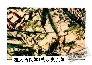

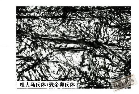

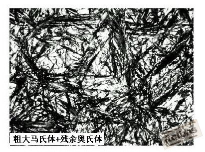

残佘奥氏体是啥样子的?

1# zch1757
给你几张看一下

4# zch1757
白色的是残余奥氏体。
发表于 2009-12-2 22:56:17 | 显示全部楼层
没错,由于残余奥氏体很难腐蚀,所以,在金相里是白色不被腐蚀的区域,但是要有所区别,残余奥氏体一般大量存在于淬火组织中,在回火组织中量就较少,甚至看不清楚。
发表于 2009-12-4 12:30:30 | 显示全部楼层
6# 会绑饼子
谁说看不清楚。低温回火后,残奥依旧在。
