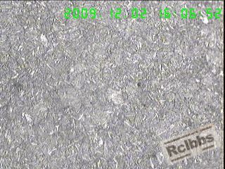

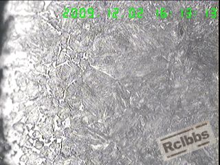

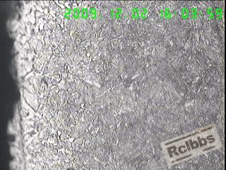

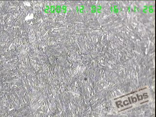

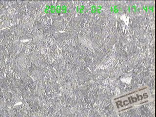

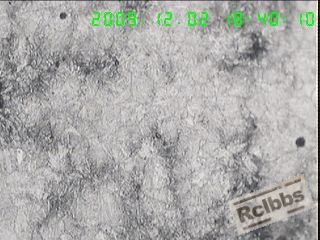

请教大家一下,过热的40Cr调质工件的评级问题,图片如下:从组织上看工件是过热状态,晶粒较大,
但是我们的热处理是外加工,人家是以硬度为依据,在进厂检验时发现金相组织粗大,应该是不合格,但其组织级别GB/T13320-2007并没有此级要求,只能从A晶粒入手,蚀晶粒太麻烦了,
问题:过热的调质组织应该是缺陷组织,当硬度符合要求时能判定其合格吗?

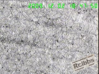

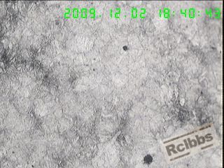

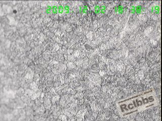

做了一下晶粒度,真是不太明白,晶粒度约9级,
问题:明明是过热组织,晶粒为何才7级,难道说A的晶粒度不是5-8级合格吗,请大家指教一下,万分感谢!!

根据你的晶粒度检验结果,应不存在过热现象。
发表于 2009-12-2 21:26:43 | 显示全部楼层
过热哦,有魏氏组织

组织应是回火索氏体,表面存在贫脱碳。致于晶粒度,调质后测量奥氏体晶粒度的确在浸蚀上有困难,你可根据组织粗细来推断晶粒度大小。
从图片看,似乎组织并不粗,实在难以处理的话,建议进行冲击试验,测量其冲击韧性
