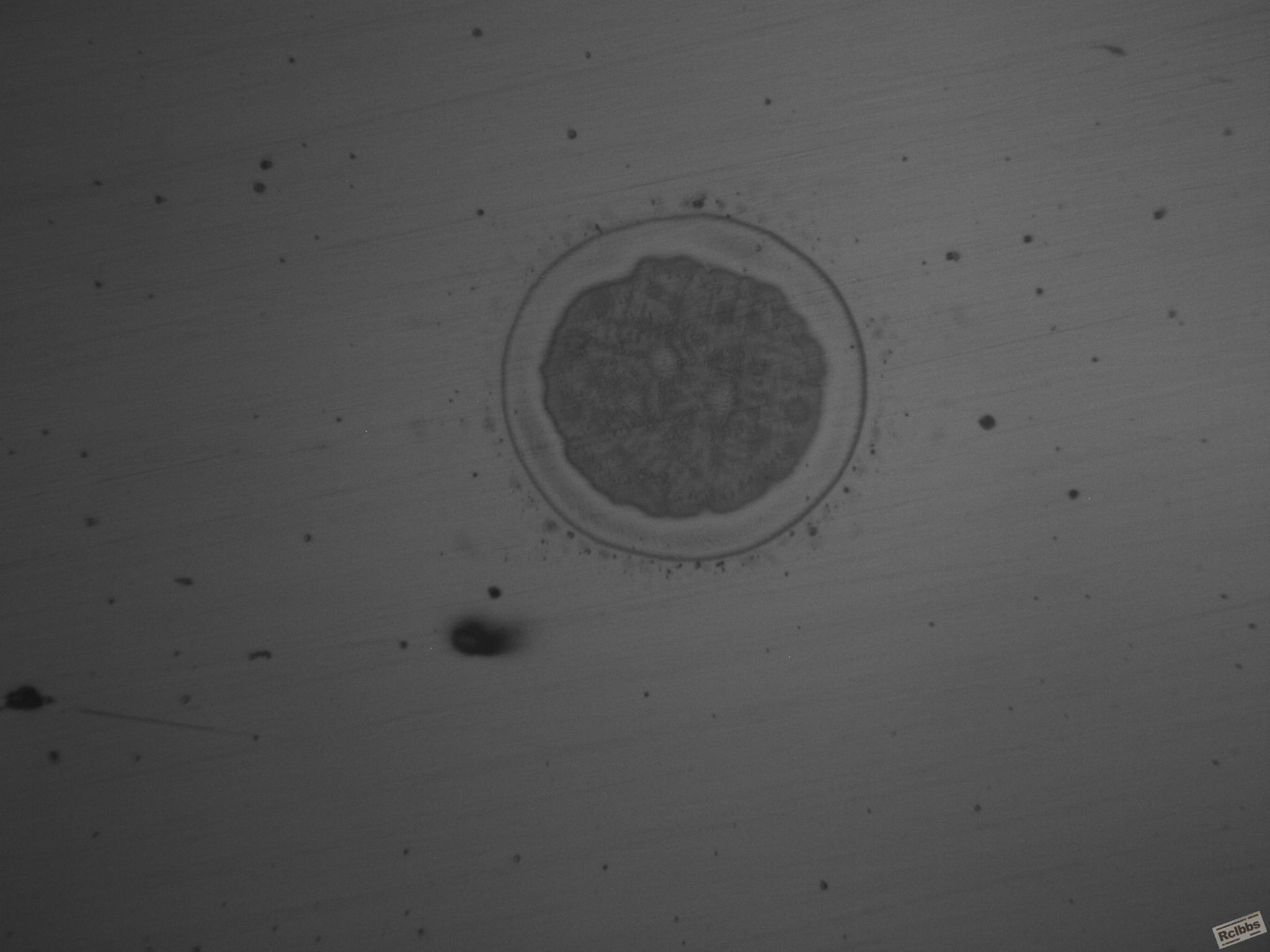

材质25CrMoA,状态淬火,在做非金属夹杂物检验时发现奇异夹杂物,体积庞大居然内部还有枝晶状组织。请路过专家指教。

去打下电镜,能谱分析下成分.应该是氧化物夹杂

可能是锈斑。

多抛2次看看是否还有,从图片看不象夹杂物,有点像水迹

有遇到过,要看它是什么成分,可做扫描电镜或电子探针配备的能谱分析。一般为氧化物或硅酸盐等夹杂。

感觉不像是水迹,存在凹凸感

建议楼主再重新制样观察,如果是水痕迹,就会消失。
我判断应该是氧化物类。作个能谱就知道了。

不知楼主有没有重新制样?该物是否依然存在?个人感觉似乎是水迹或其他外来东西,而不是材料本身所有物质。
发表于 2009-12-5 09:52:02 | 显示全部楼层
个人认为是外来的脏物在吹干的时候形成的,一般看到外面有个非常白亮的圈包着.我的实验室做这试样也发现有过类似情况.
1.用沾有分析纯酒精的棉花反复清洗,在用清水冲洗.看是否还存在;
2.如果清洗后还有,上绒布轻抛下,在用沾有分析纯酒精的棉花反复清洗,后用清水冲洗.看是否还有;
3.我们实验室一般最多通过上面两个步骤就没了;
4.如果还有,你做了能谱告诉我一下.我也想知道这是什么东西

图片不好区分,可能与你们制样有关,重磨后看看是否在同一位置.

外面有个圈,貌似水迹或者脏物

不是夹杂,水渍。
发表于 2010-3-15 12:45:58 | 显示全部楼层
应该不是夹杂物。重新制样上传。

抛光后留下的水印,楼上说的应该一擦就掉
