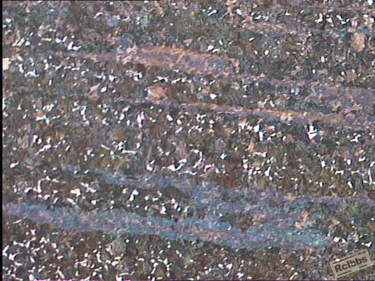

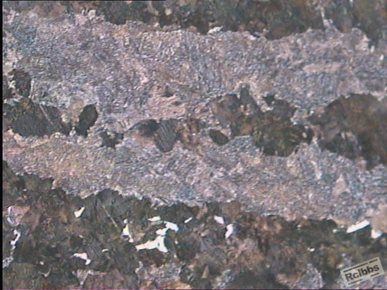

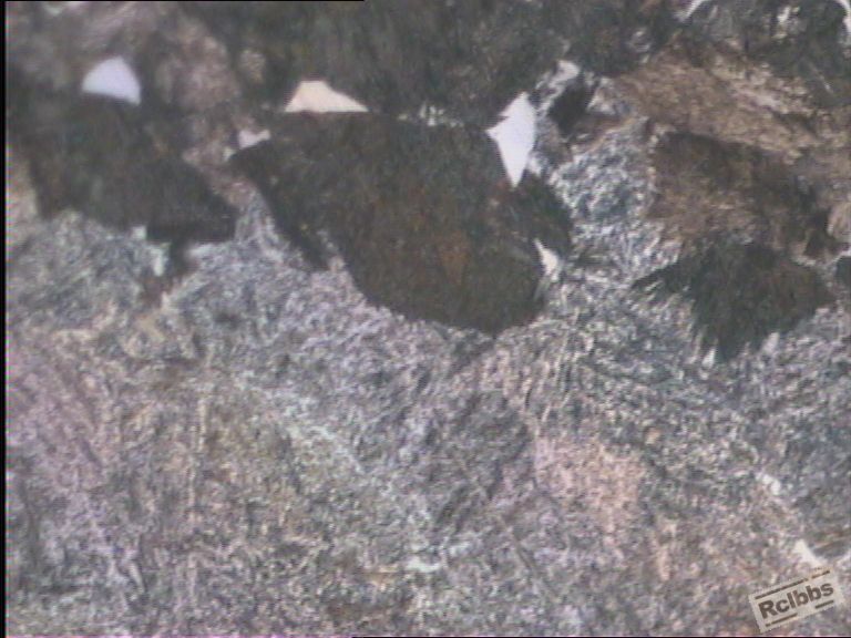

发表于 2009-12-3 11:41:26 | 显示全部楼层 |阅读模式
请各位师傅帮忙分析,上传金相图片是什么组织? 本帖最后由 liuchen 于 2009-12-7 08:47 编辑
200x
200x
50x
50x
500x
500x

发表于 2009-12-3 13:18:01 | 显示全部楼层
应该有相关的讯息。
发表于 2009-12-3 13:19:12 | 显示全部楼层
请问:是什么材料,材料的处理状态?
发表于 2009-12-3 13:26:03 | 显示全部楼层
好像有少量M
签到天数: 21 天
发表于 2009-12-3 18:12:52 | 显示全部楼层
把材料和热处理状态说一下
 楼主| 发表于 2009-12-3 19:03:07 | 显示全部楼层
上传的金相照片为钢材,状态:热轧,材料牌号:42CrMoA.
 楼主| 发表于 2009-12-3 19:04:01 | 显示全部楼层
取样位置是按国标要求在1/2半径处取样。
签到天数: 941 天
发表于 2009-12-3 20:42:39 | 显示全部楼层
索氏体+粒状贝氏体+铁素体+少量屈氏体。
 楼主| 发表于 2009-12-4 12:37:03 | 显示全部楼层
8# MYG
请问使用什么样的热处理工艺将其消除呢?要得到的组织为珠光体与铁素体。
发表于 2009-12-4 20:21:54 | 显示全部楼层
我看是铁素体和珠光体,上面还残留水或酒精影响观察
发表于 2009-12-4 21:32:55 | 显示全部楼层
珠光体+粒状贝氏体+铁素体.不过楼主的工艺好象温度偏低吧.
还是请楼主把工艺说明
发表于 2009-12-5 07:46:41 | 显示全部楼层
图中灰色区域组织为贝氏体,黑色块状为极细片状珠光体,小白块为铁素体。应该是成分偏析所致。贝氏体区域合金元素偏聚含量高于其他地方。出现这种情况也说明之前的热处理冷却速度有点快。建议重新加热进行降低冷速试一试。
 楼主| 发表于 2009-12-5 08:28:01 | 显示全部楼层
11# 紫琅人
此材料为我们在钢厂购买,上传照片为我进货检验金相照片,材料状态为:热轧,具体工艺不清楚。
发表于 2009-12-5 19:09:04 | 显示全部楼层
是用来做石油连接杆之类的?
 楼主| 发表于 2009-12-7 08:49:14 | 显示全部楼层
14# wanhua1999
用途为:锻造曲轴。
签到天数: 11 天
发表于 2009-12-7 09:23:51 | 显示全部楼层
贝氏体,珠光体和铁素体 有点像是偏光照片啊
发表于 2009-12-7 09:24:31 | 显示全部楼层
应该是铁素体和珠光体
发表于 2009-12-9 15:35:41 | 显示全部楼层
贝氏体+珠光体+铁素体,贝氏体是由于成分偏析较严重而形成的。
发表于 2009-12-9 16:03:16 | 显示全部楼层
小块状铁素体很明显的;较深的组织是珠光体,不同位向的珠光体,受蚀程度不同,相互间有一定的灰度差;其余部分从形态上看,近似马氏体组织,只是不知道是如何形成的,觉得很有意思。
发表于 2009-12-9 16:17:20 | 显示全部楼层
检验碳含量吗??
