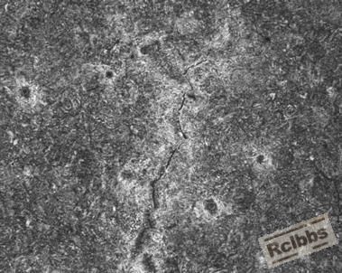

齿轮渗碳淬火经磨削后出现裂纹,材料为20CrMnTi,有效硬化层1.7mm。请高手帮我分析一下,谢谢! clip_image002.jpg 本帖最后由 ZH.D.W 于 2009-12-3 13:37 编辑

随着碳浓度过高,工件表面出现块状粗大的碳化物或网状碳化物。由于这种硬脆组织产生,使渗碳层的韧性急剧下降。并且淬火时形成高碳马氏体,在磨削时容易出现磨削裂纹。

该齿轮原材料存在严重的点偏,裂纹附近有脱碳,裂纹在锻造工序产生

裂纹周围有碳偏析,沿晶开裂,淬火裂纹
