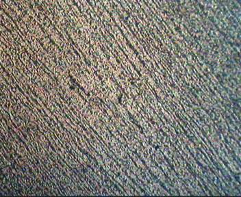

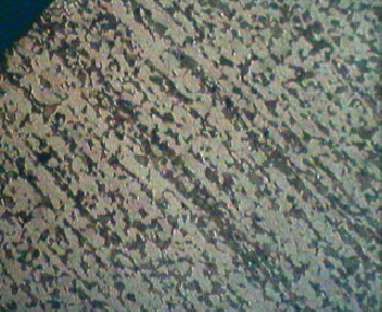

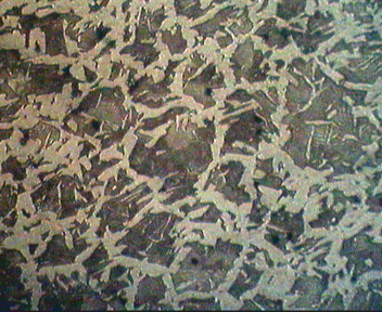

正火组织不合格如:严重带状组织加晶粒细碎或出现魏氏组织!这些组织会不会影响后续渗碳淬火的金相组织?还有有什么其它因素能影响后续渗碳淬火的金相组织?
销100X2.jpg 100x
间隔衬套100X2.jpg 100x
里澳100X.jpg 100x 本帖最后由 马塞克 于 2009-12-4 15:38 编辑
风来疏竹 + 5 感谢上传!

如果有如图的三种组织超级别,肯定要影响以后的组织、性能。
正火能消除带状组织么?记得需要高温扩散退火的。
顺便问一下高速钢W18的带状超标用多高温度扩散可以消除?
