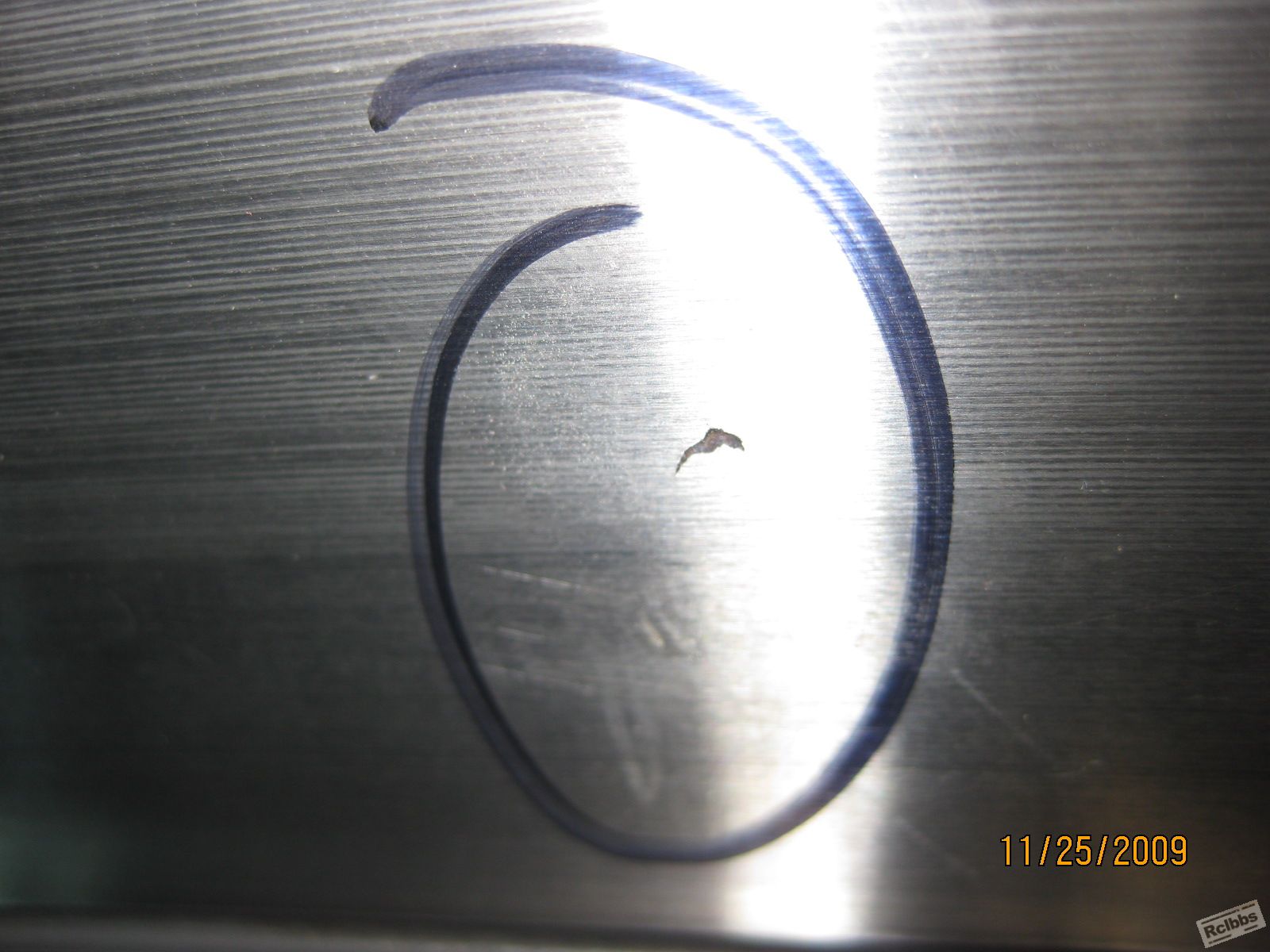

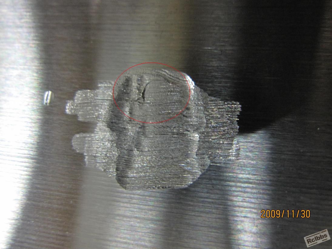

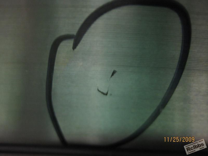

一FAG的轴承套圈,使用过程中发现表面出现以下,见图片。使用小砂轮继续打下去,材质内部存在如图所示的缺陷,不知道是什么缺陷,是什么原因造成的,气孔,夹渣,或者缩孔?请高手指点。感谢!

抱歉,更新下第一张照片,表面缺陷是一处出现剥落,并非两处。请高手指点,谢谢。

从图片来看,有点像是夹杂。如果有条件的话,建议用扫描电镜扫描一下缺陷,看看具体的形貌;再用能谱仪对缺陷内部进行能谱分析,就可以知道具体的原因了。

楼上的,谢谢先,再问下,可能很常识,这种夹杂的缺陷,肉眼看不看得出来?初步同客户沟通过,说材料本身的缺陷,比如夹杂,但继续用砂轮打下去,则仍存在这种现象,常识上想,夹杂可能只存在与材料的一个区域里,继续打下去则应该会消失,但现在已经很深了,有可能会这么深吗?请指点,谢谢

请问是什么轴承?打下去有多深?在使用过程中是如何发现的?
发表于 2009-12-5 15:36:41 | 显示全部楼层
使用之前没有用超声波探伤吗,超声波探伤应该可以知道
 楼主| 发表于 2009-12-7 11:15:57 | 显示全部楼层
为四列圆柱滚子轴承,外径1m,使用前目测未发现明显缺陷,使用大概10天检查保养时发现有这些损伤,然后使用砂轮头打下去大概1mm左右,仍还有缺陷,就停下来,初步估计是原材料问题,但具体什么缺陷不明,比如气孔,夹杂等,这边没有扫描电镜、光谱仪等,希望高手帮忙指点下。
