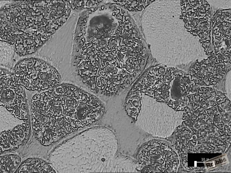

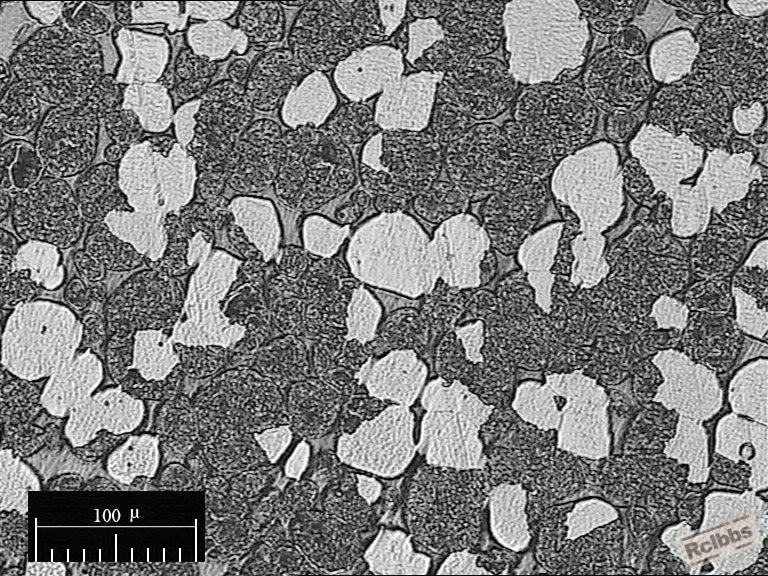

朋友委托检测的一种材料,比重约是普通钢材的3倍,大致为19克/立方厘米。
用盐酸苦味酸溶液侵蚀,看到的组织如下:

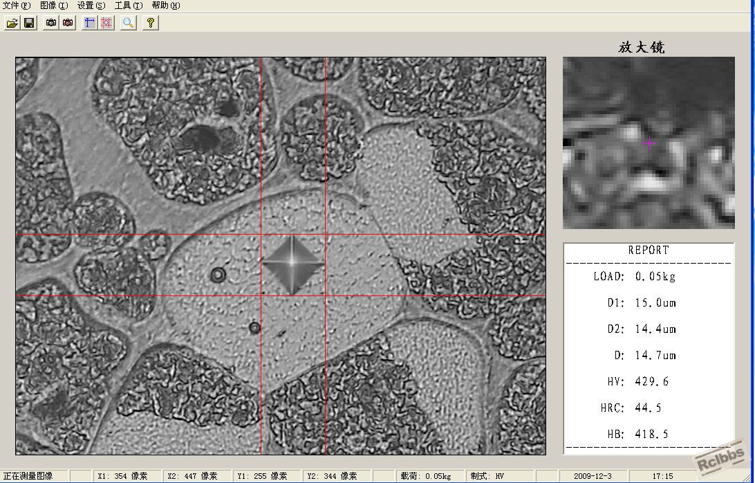

此材料用洛氏硬度测试约26HRC,显微硬度测试要高些,相当44.5HRC。
比重相当的金属中有钨、铀等,不能确定为啥材料,请坛内高手赐教。

 楼主| 发表于 2009-12-4 16:00:48 | 显示全部楼层
补充二点:
一、这是从德国进口的医疗设备下拆下来的;
二、金属表面色泽同普通钢材(未见锈蚀),是一件小方块,经过机加工。
发表于 2009-12-4 16:43:37 | 显示全部楼层
先做个光谱分析看看有什么成分,各成分多少才有对比。
发表于 2009-12-4 18:14:28 | 显示全部楼层
可能是粉末冶金类的工具钢吧?
发表于 2009-12-4 19:25:15 | 显示全部楼层
可能是含高钨的镍基合金。
发表于 2009-12-4 19:59:51 | 显示全部楼层
这种金相还真没见过,先用光谱仪打一下成份
发表于 2009-12-4 20:02:09 | 显示全部楼层
是粉末冶金类的工具钢还是高钨的镍基合金材料,请楼主经化学分析或光谱分析确定成分后在判断是怎样的牌号的材料.知道牌号后才能了解工艺所得到金相组织
发表于 2009-12-4 22:17:19 | 显示全部楼层
有没有看下火花?火花鉴别虽说不准确,但很容易发现材料中有哪些合金元素,大致含量多少,所以我们一般先来个火花鉴别。

 楼主| 发表于 2009-12-7 17:16:12 | 显示全部楼层
光谱结果出来:C:>1.68,Si:>1.92,Mn>2.76,Ni>6.60,Cu>0.3,Co>2.4,Ti>0.98,V>0.98,As>0.096,Zr>0.264,La>0.252.
原以为是钨-镍-铁合金,但光谱测出的W<0.01,Fe<-9.0909.
测量二次的结果是一模一样,这下更是丈二和尚了。
再经了解这是医用直线加速器上拆下的东东。
发表于 2009-12-9 15:34:35 | 显示全部楼层
粉末冶金材料,应该是企业或者行业标准。很难找到相似牌号的材料对比,最好了解下该设备或者配件相关网站的情况
发表于 2009-12-9 16:25:47 | 显示全部楼层
3倍?密度相彷的有铱铂金,还有W和铅,总不会是铅吧
发表于 2009-12-15 11:56:11 | 显示全部楼层
12# suda
Fe<-9.0909.是什么意思?
意思肯定不是铁基合金了,那么光谱采标通道不对啦,
