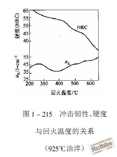

发表于 2009-12-4 15:20:35 | 显示全部楼层
提供一个关系图,供参考

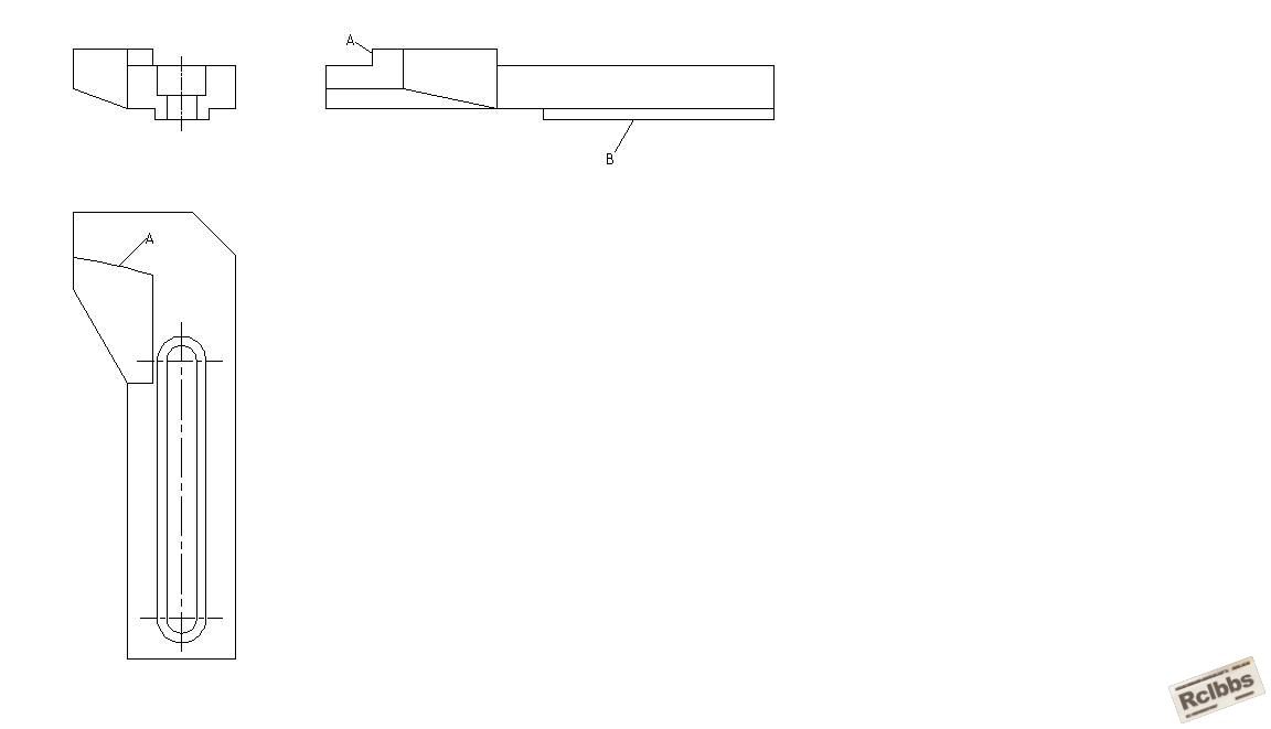

是用作这样的一个小模具,可以吗?由于对工作部分局部感应比较麻烦,所以想改用整体处理。
发表于 2009-12-7 17:24:46 | 显示全部楼层
回楼主(6#帖):
     看你上传的图片,根本没必要局部感应淬火,况且,这是个异形件,端头形状复杂,感应淬火有相当的难度,建议你采用5#楼专家的第二套方案。
