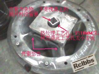

我样的模具开裂了好几个了,而且都是厚薄交界处,我认为是因此应力过大所造成的。
这种模具结构复杂,厚薄悬殊大,我想用高温石棉将薄的桥位处包裹,不知道有没有效果。
采用真空淬火,氮气冷却。
回火590-570度回火,风冷

是淬火开裂,还是模具使用过程中开裂,如果是淬火开裂,用高温石棉将薄的桥位处包裹,应该有用。在淬火冷却时,让模具表面和心部冷却速度一至,避免模具薄的桥位处形成拉应力,造成模具淬火开裂。

你还可以淬火前去一下应力,淬火升温应尽量缓慢,真空气淬尽量减小压力,(在不影响工件的品质)

补充:模具是在使用中开裂,才上机就开裂

这种铝型材挤压模具在服役过程中的条件极其恶劣,你所说的情况属实的话有两种可能最大——模具结构设计不合理、材料缺陷。

在使用中模具是否预热透,硬度是否偏高。

补充:交模硬度为HRC48-48.5
     650和850分别预热90分钟
