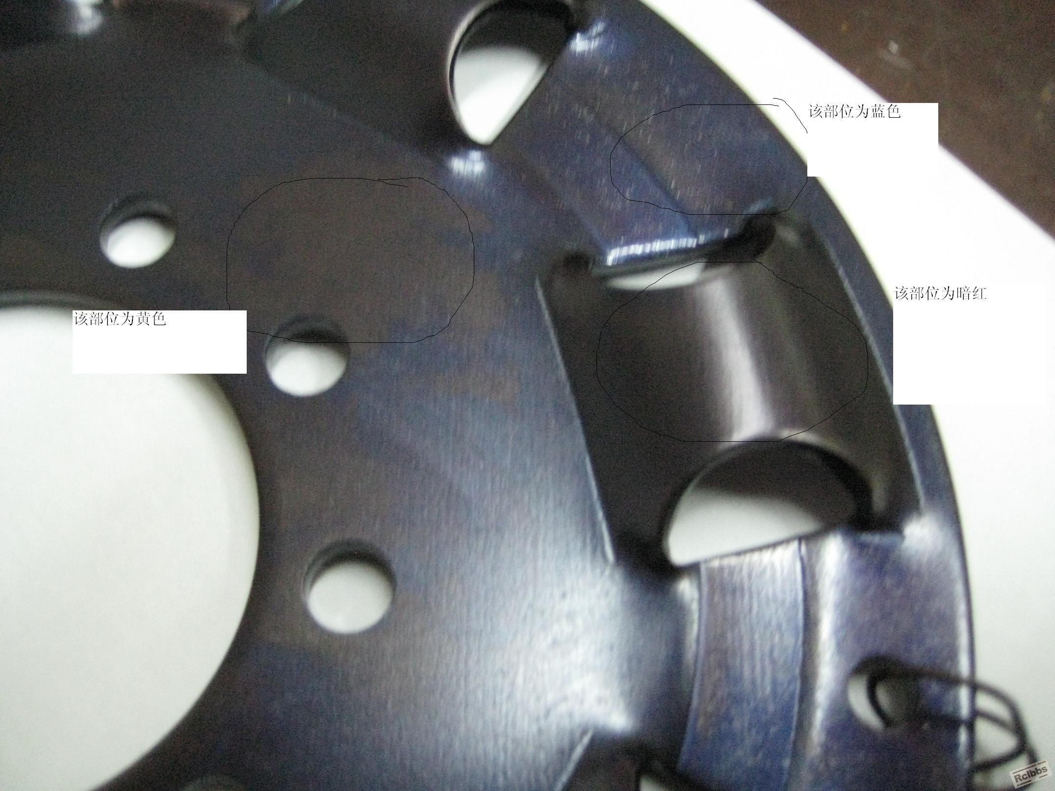

各位高手:
        求表面发蓝处理工艺
现使用工艺材料A3或SPHC
多用炉渗碳-200回火-酸洗-抛丸-研磨-发蓝(发蓝是用回火炉控制颜色{290度控制发出颜色是红色见图})
  实际发出来的颜色不一,不均匀,但我公司按该工艺发黄色颜色很好很均匀。
跪求那位高手指点一二...
要求颜色统一最好颜色是暗红的

亚硝酸钠的浓度低了。最好是硝酸钠和亚硝酸钠同时使用。两者比例在2.5:1左右

主要是控制温度,时间,及表面的洁净度,炉子温度的均匀性,这几方面能做到,就能得到均匀一致的色泽

用什么材质的丸子进行抛丸?这对后道工序工件表面也会有影响。
