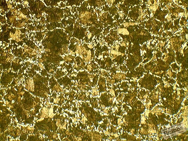

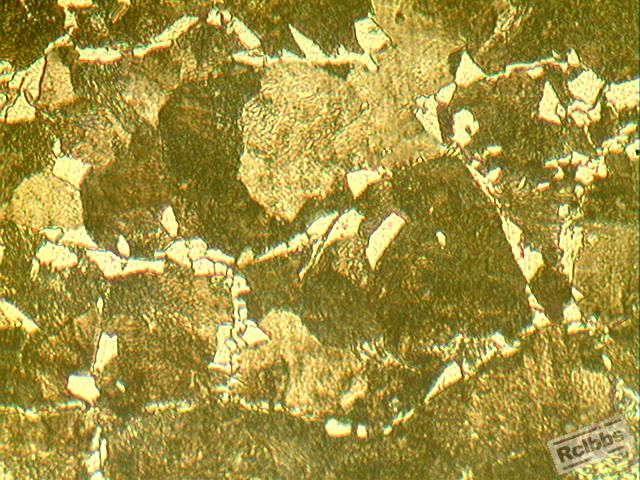

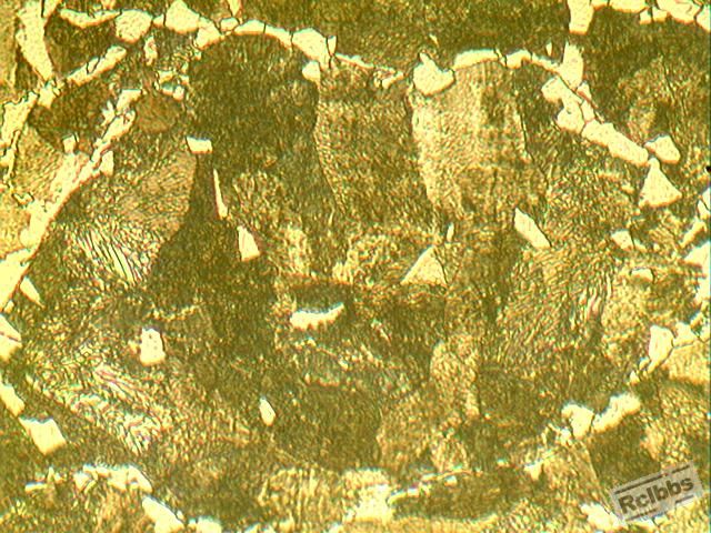

36Mn2V热轧管矫直开裂图片如下,其产生的原因是什么及什么影响?请大家发表下意见!
注:个人怀疑局部温度有点高,基体组织:网状铁素体+珠光体,晶粒较粗大且组织分布不均匀(不知有没有混晶组织)!但拉伸性能抗拉900左右,伸长率也达到了20%不知为何?
签到天数: 21 天
发表于 2009-12-5 14:07:34 | 显示全部楼层
晶粒不均匀可能与轧制温度有点低有关,若夹杂物不超标,说明材料应力较大,产生开裂
签到天数: 941 天
发表于 2009-12-5 20:53:21 | 显示全部楼层
有混晶及魏氏组织,但不严重,一般不会引起矫直开裂。
专家的照片与以前相比,质量有提高。
发表于 2009-12-6 02:00:41 | 显示全部楼层
未经过正火或调质,36Mn2V热轧状态能得到上述形态的组织认为属于控制比较好的,矫直开裂一定另有原因。
