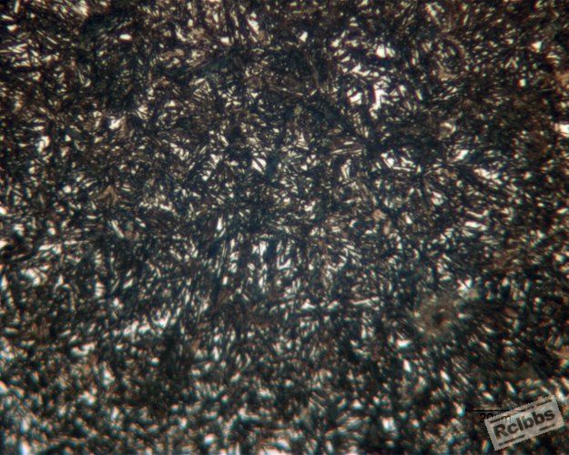

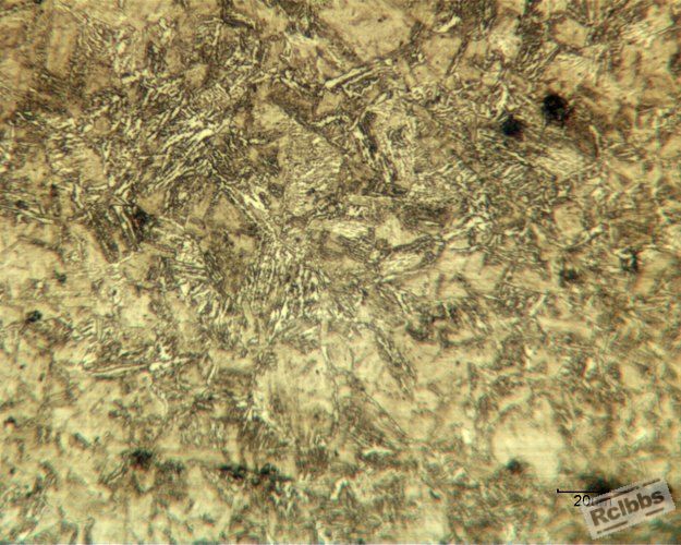

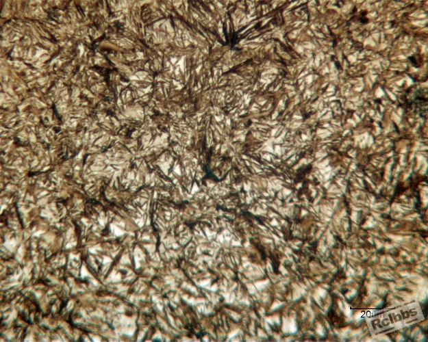

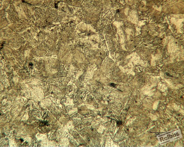

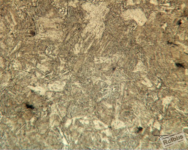

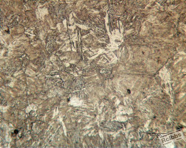

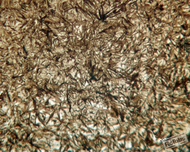

这边有一些金相图片,请分析一下这是什么组织,这方面我不懂得。材料约是20CrMnTi H ,经过表面渗碳,图片中既有表面又有芯部。请帮忙看下这是几级的什么组织和什么组织?

渗层为高碳针状马氏体加残余A,心部为低碳板条M、粒状B及条状F。

齿轮经表面渗碳淬火处理后组织为:渗层为高碳针状马氏体加残余A,心部为低碳板条M、粒状B及条状F

表面块状碳化物,级别为5-6级,针状马氏体,级别为7-8级,心部为小块状铁素体,级别为6级

表层为针状马氏体+残余A,残A评5-6级,心部为低碳马氏体+铁素体+粒贝

表面粗针马氏体+残余奥氏体,级别6级,心部为板条马氏体+较多量未溶铁素体,勉强5级
