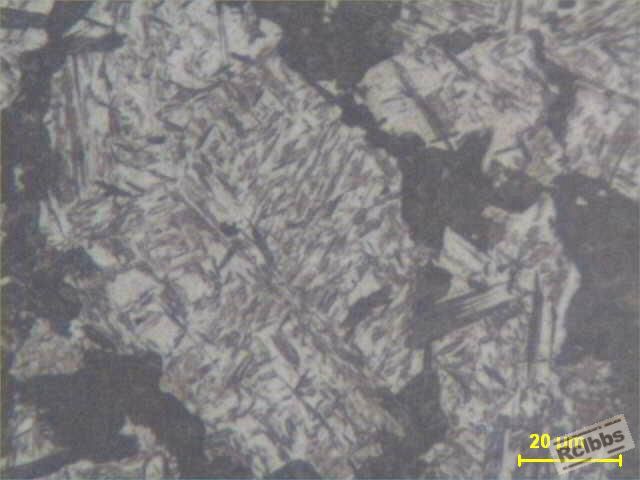

T8粗片马氏体被观察到是针状的,其间填充白色残余奥氏体,但是它周围有大块的黑色;这黑色会不会也是马氏体,只是不同的晶体学平面而呈现不同的形状?或者只是表面浮凸造成的不对焦而难以成像。放大倍数是400倍。

 楼主| 发表于 2009-12-8 11:58:09 | 显示全部楼层
2# WJFU66
由于我是新手,所以一开始忘了上传照片了,现在我知道那是屈氏体了,这是那张图片,谢谢大家回复我的帖子~
发表于 2009-12-11 14:32:32 | 显示全部楼层
回火索氏体是高温回火的产物,回火屈氏体是中温回火的产物,其金相组织看,是看碳化物的变化程度
