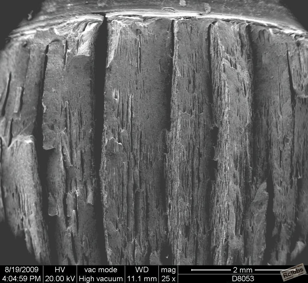

回火以后,夏比冲击断口出现断口分层现象什么原因,热处理前为控制轧制加在线淬火工艺,热处理回火温度为500℃,谢谢解答。

应该是有夹杂物或者偏析产生的过冷组织。
 楼主| 发表于 2009-12-7 08:03:05 | 显示全部楼层
2# 小破孩
谢谢,但是在直接淬火状态下就没有断口分层现象。
发表于 2009-12-7 08:34:46 | 显示全部楼层
淬火状态下为脆性断口,回火后为韧性断口。
仍与成分偏析有关。
 楼主| 发表于 2009-12-7 15:28:18 | 显示全部楼层
淬火状态下冲击韧性还是不错的,不是脆性状态但是在高温回火阶段断口出现了这种现象
