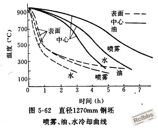

有些大锻件采用喷雾淬火,喷雾的冷却速度相比油冷和水冷如何呢

喷雾淬火的冷却速度可以通过雾化程度和介质对零件冲刷力的大小进行调节。
附一实测冷却曲线供参考:

 楼主| 发表于 2009-12-7 09:15:33 | 显示全部楼层
嘿嘿 了解了 多谢LS
