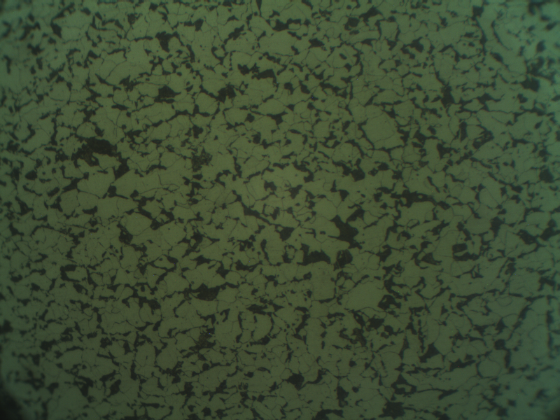

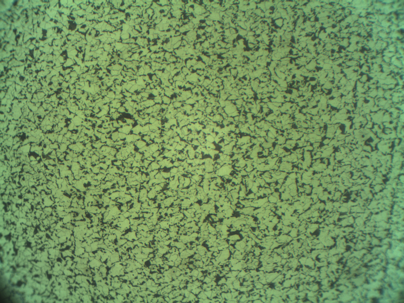

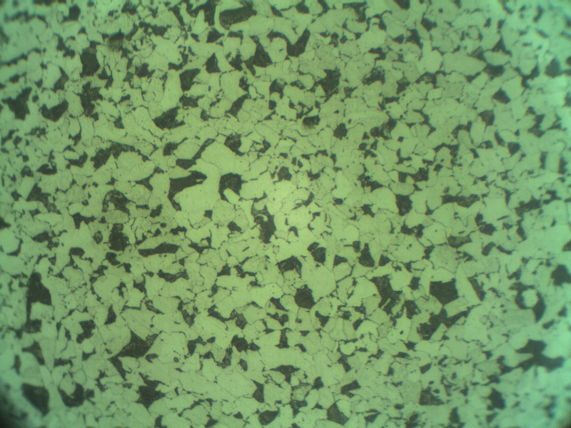

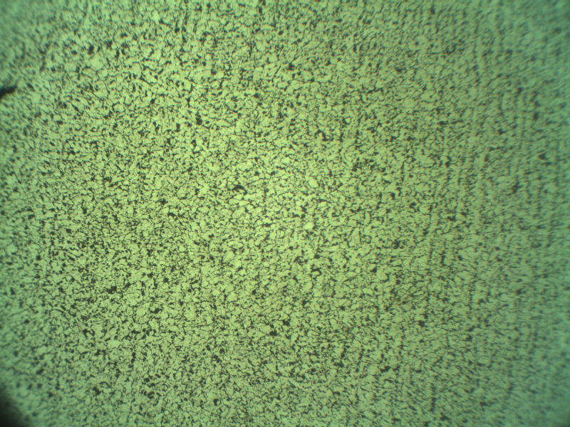

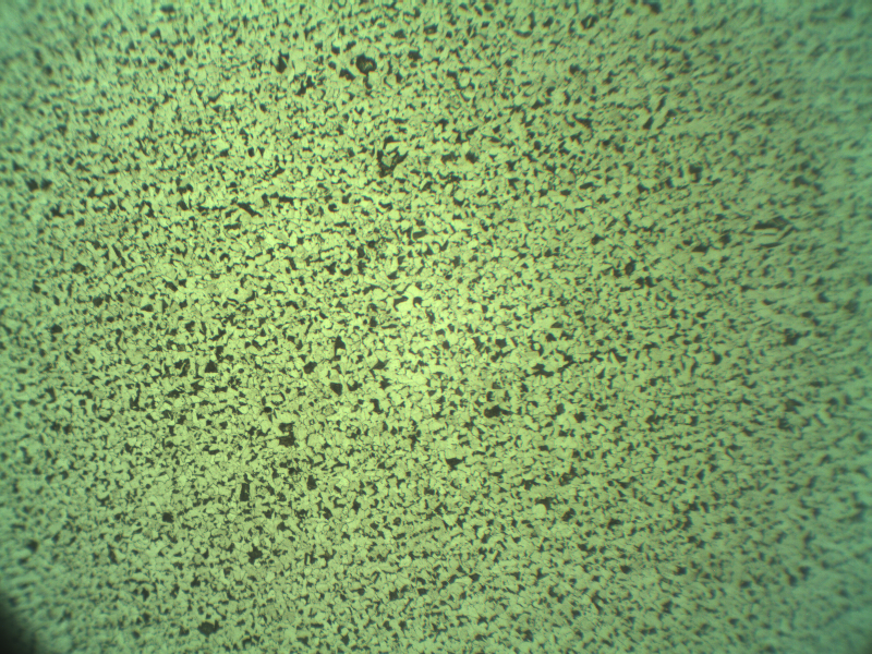

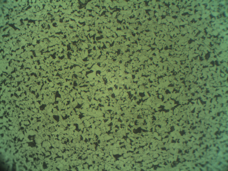

各位前辈,我这有两组金相照片,1---200*200*10异型钢管的经正火后的照片,分别有100,200,400倍。
                                 2---250*150*16异型钢管的经正火后的照片,分别有100,200,400倍。
        材质同为Q345D,化学成分在GB内,但是力学性能1号样为Rel:395  Rm 525  延伸30%
                                                                                                           2号样为Rel:350 Rm 490  延伸28%
                                                                  做出来的 力学性能相差有点大
   不同的是1号样是西姆莱斯的料,2号样为山东鲁宝的料
       请各位前辈,帮忙分析下,这个的力学性能和能从这两组金相上看出的原因来吗!给从何入手去分析力学性能的差别呢。这两组金相上有什么区别嘛!谢谢

发表于 2009-12-6 15:41:50 | 显示全部楼层
从400倍的组织看,2号珠光体更多的呈网状分布在铁素体周围,对强度和韧性有一定的影响
写错了,是2号样 本帖最后由 zzpf2200 于 2009-12-7 09:12 编辑

 楼主| 发表于 2009-12-7 07:29:21 | 显示全部楼层
是1号样还是2号样呢?我觉得要有的话应该是2号样

发表于 2009-12-7 09:30:25 | 显示全部楼层
感觉2号样中珠光体比较粗大一些

发表于 2009-12-11 11:02:35 | 显示全部楼层
晶粒度上差别不大,1号样稍细一点,可能与厚度规格有关,另外1号珠光体含量稍多。但是1号由于含有较多的合金元素(V、Ni、Cu),对强度有一定贡献 ,这可能是导致强度差别较大的主要原因。

发表于 2009-12-11 11:11:39 | 显示全部楼层
本例对机械性能的影响谈二点看法:
1.成分上的差异,体现在合金元素上和非金属元素上,硫的含量1明显比2少,还要考虑没有测试的残氧、残氢的含量差异。
2.组织上的区别,晶粒粗细1和2相差不大,但2号样有明显的轧制流线,相比之下,1号样均匀得多。
个人看法。
发表于 2009-12-11 11:38:59 | 显示全部楼层
想问一下 2号金相 100倍显现条状的是什么?

 楼主| 发表于 2009-12-14 12:26:45 | 显示全部楼层
11# suda
确实我也在想原料进来的组织就有很大的区别,就比如带状组织等等。但是我们没有做这块,不过来料的原始质保书上的力学性能倒是都很高,如:Rel :395 Rm :540   A%25.0呵呵
签到天数: 40 天
 楼主| 发表于 2009-12-14 12:28:19 | 显示全部楼层
12# hhhh0001
我想应该是带状组织了

发表于 2009-12-14 19:13:55 | 显示全部楼层
1.力学性能有差异是正常的,就是同炉批材料也不一样.
2.2#比1#带状严重,夹杂物没有看出(应该不腐蚀观察)
结论:带状造成性能差异
